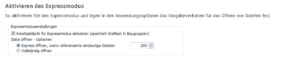

Original erstellt von KSAH:
der Text im Zitat ist aber nicht von mir.
Wo soll das schnelle Laden sein? Ich finde nichts auch nicht mit der Suche.
https://help.autodesk.com/view/INVNTOR/2022/DEU/?guid=GUID-34C9AE4C-EDA7-4E46-AD51-3383A67FF1B9   . Sagt sogar, dass ein Bild mit gespeicert wird und gibt zu, dass man dann nichts aendern kann. Also ist zumindest ehrlich. SW laedt schnell, alles sieht gut aus. Dann berechnet es neu und alles fliegt auseinander. Also Haufen Speicherplatz vergeigt fuer nichts.
Wird die naechste Frage sein, kann ich PDM entmuellen, wenn etwas freigegeben ist.
ja, das kenn ich. 3 mal laenge geaendert mit 3 mal Aufdicken hintereinander. 2MB Abzugskuerper rein referenziert fuer einen Stutzen, eine Flaeche haette genuegt.... Kreativitaet.
Ha, noch was. Gestern Option backup eingeschalten, nachdem Kollega seine Sachen verschwunden sind und Neuzeich angeordnet war. Nun fragt PDM nach, ob es die Backup Dateien mit einchecken soll. Wenn jemand nicht mitliest, schwupps, alles hochgeladen. IV macht das nicht, speichert Backup Dateien in einem Extra Ordner und laedt sie nicht mit hoch.
Steigt auf SW um, sagt er. Ist effizienter, sagt er. Weil man weniger klicken muss, sagt er.
[Diese Nachricht wurde von Steffen595 am 28. Mai. 2025 editiert.]

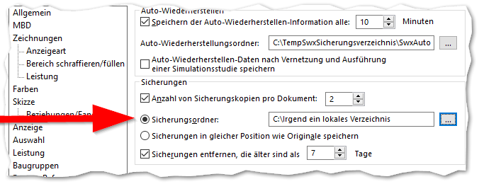

Original erstellt von Steffen595:
Solidworks macht das auch nicht, wenn man die richtig Option im Backup einstellt.
https://ww3.cad.de/foren/ubb/uploads/Olls+Lai+Lolli/2025-05-2917_59_32-Systemoptionen-Sicherungen_Wiederherstellen.png
Und gleich noch ein Tipp. Ich würde den Ordner nichts ins Benutzerprofil legen, sondern auf C:\.
Macht das übertragen der Anwendereinstellungen wesentlich einfacher.
Gruß OLL

Hi OLL
und auch das würde ich nicht empfehlen. C ist und bleibt bei mir eine reine Systempartition: Windows, installierte Programme, und das wars - alles andere inkl. Dokumente, Templates etc. geht in eine andere Partition auf eine andere Festplatte! So kommen sich Schreib- und Arbeitsprozesse nicht ins Gehege. Im Übrigen würde ich die Backup-Prozeduren mal ausführlich unter die Lupe nehmen. Wenn die Bg‘s richtig groß werden, kann es passieren, dass ein Schreibzyklus noch nicht beendet ist, während der neue schon beginnt - übel. Für meinen Teil hab ich die Funktion komplett deaktiviert, mir angewöhnt, regelmässig(!) dann zu speichern, wenn es MIR passt, und nicht dem System. Bruchlandungen mit echtem Datenverlust habe ich seit über 10 Jahren nicht mehr gehabt
Viele Grüße - Axel

Die Autosave Funktion ist Müll. Damit ist Datenverlust vorprgrammiert.
NICHT EINSCHALTEN.Einfach sehr regelmässig (alle 30 Sekunden) speichern.
Wenn SW ganz zufällig crasht (kommt ja nur ganz ganz selten vor  )
überschreibt die Autosave Datei, wenn man ja saggt, den letzten gespeicherten Stand beim restart.
Leider schafft es SW nicht, bem speichern auch gleich die Autosave-Datei zu speichern. Somit ist diese immer veraltet.
SolidWorkstypische Glanzleistung.

Na da musst Du ja ein ganz schneller Arbeiter sein, wenn Zwischenstände alle 30s abgespeichert werden müssen. Wieviele Arbeitsschritte schaffst Du in der Zeit? 0,5? 1? Da wundert’s mich nur wenig. Bevor Du weiter über ein ach so „grottiges“ System herziehst, würde ich mal die eigene Arbeitsweise und -strategien, hinterfragen und OPTIMIEREN
