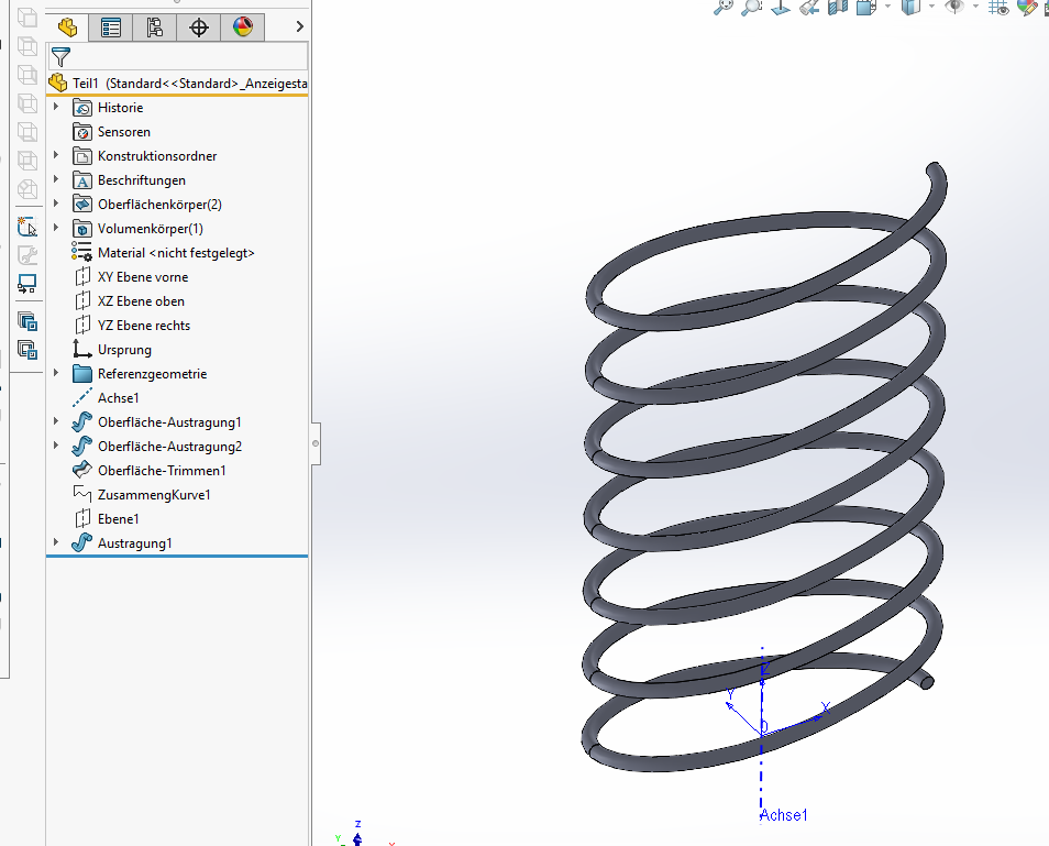

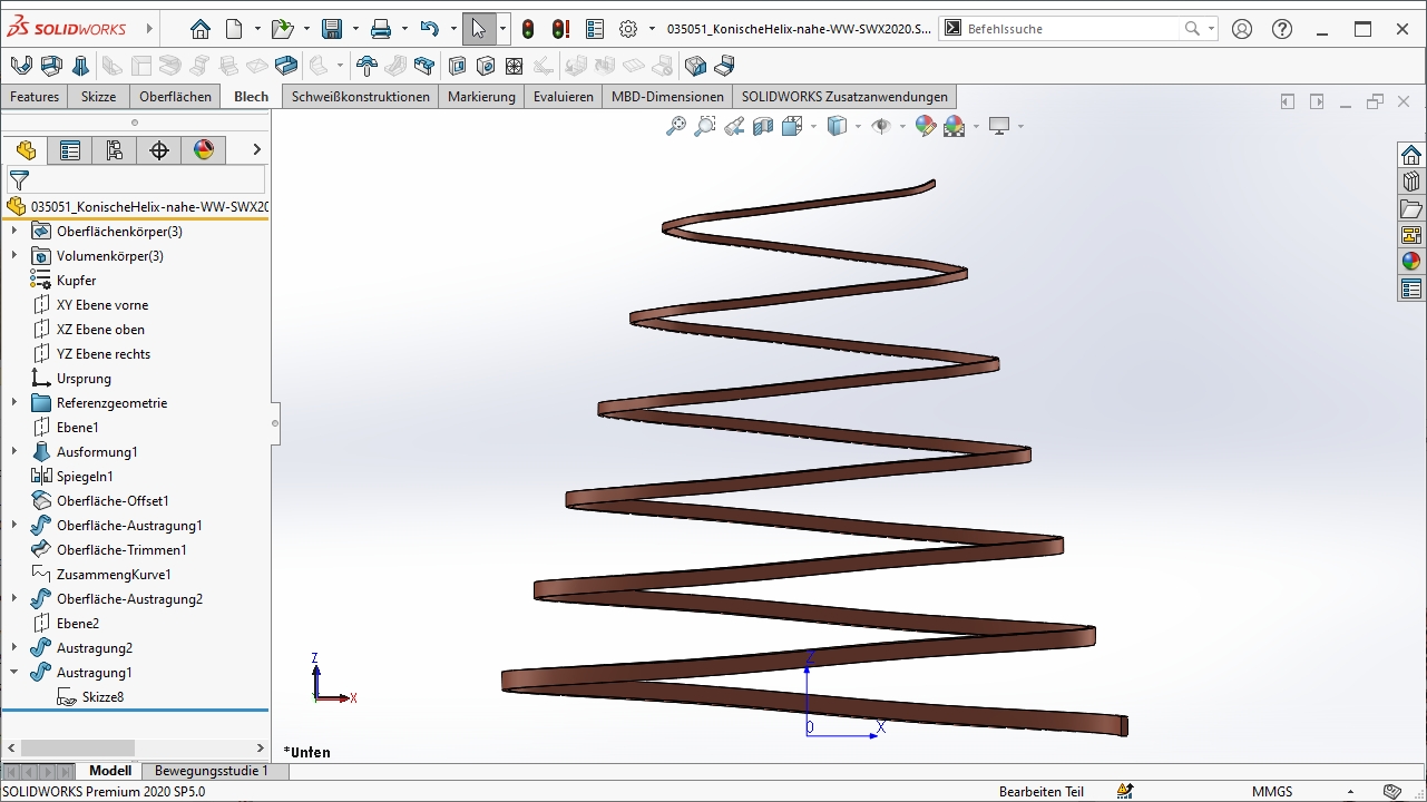

Hallo Forum,
ich bin auf der Suche wie ich am einfachsten eine elliptische Spirale erzeugen kann. Vom Kreis aus geht das ganz einfach, von einer Ellipse nicht. Ich kann Material auftragen und anschließend skalieren, aber da sind die Wandstärken nicht mehr konstant.
Ich benötige die Bahn um eine Austragung zu machen. Damit würde das Profil gleich bleiben und nicht mit verzerrt werden.
Hat einer eine Idee? Die Daten sind SWX2024.

Hallo Michael,
der Günter hat hier:
http://ww3.cad.de/foren/ubb/Forum2/HTML/015712.shtml#000003
mal 'ne quadratische Feder modelliert. Das wäre auch mein Ansatz.

erstellt am: 24. Jan. 2025 11:33    Editieren oder löschen Sie diesen Beitrag!  <-- editieren / zitieren -->   Antwort mit Zitat in Fett Antwort mit kursivem Zitat    Unities abgeben: 1 Unity (wenig hilfreich, aber dennoch)2 Unities3 Unities4 Unities5 Unities6 Unities7 Unities8 Unities9 Unities10 Unities Nur für Jonischkeit 10 Unities + Antwort hilfreich

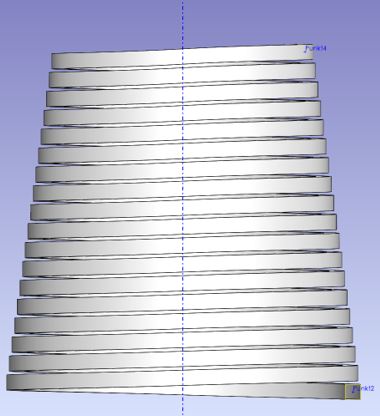

Teil1.SLDPRT
Keine 5 Minuten Arbeit. SW2020

erstellt am: 24. Jan. 2025 11:43    Editieren oder löschen Sie diesen Beitrag!  <-- editieren / zitieren -->   Antwort mit Zitat in Fett Antwort mit kursivem Zitat    Unities abgeben: 1 Unity (wenig hilfreich, aber dennoch)2 Unities3 Unities4 Unities5 Unities6 Unities7 Unities8 Unities9 Unities10 Unities
Danke KSAH, diese Lösung ist super und entspricht dem was ich brauche
Da hatte ich wohl ein Brett vor dem Kopf.

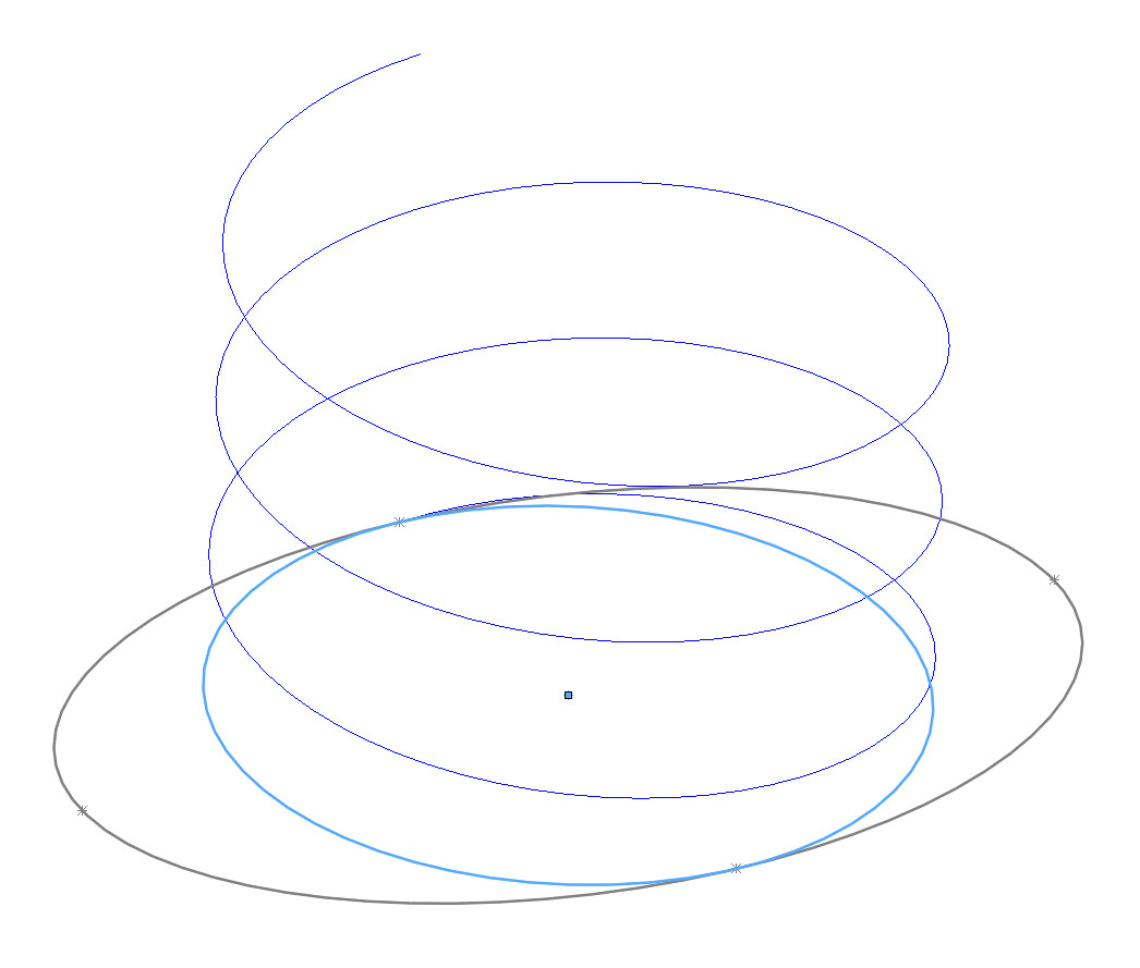

erstellt am: 24. Jan. 2025 14:26    Editieren oder löschen Sie diesen Beitrag!  <-- editieren / zitieren -->   Antwort mit Zitat in Fett Antwort mit kursivem Zitat    Unities abgeben: 1 Unity (wenig hilfreich, aber dennoch)2 Unities3 Unities4 Unities5 Unities6 Unities7 Unities8 Unities9 Unities10 Unities Nur für Jonischkeit 10 Unities + Antwort hilfreich
Ellispirelli_umwickelt.SLDPRT
Hallo Michael,
für gleichmäßige Steigung geht auch "Umwickeln" ...
hab ich mal von dem anderen Ergebnis abgezogen - ist fast gleich ...
p.s.
der skizzierte Kreis lässt sich im Schnitt wohl leichter bemaßen als wenn man kreisförmig austrägt
p.p.s
meine Datei in SW2021

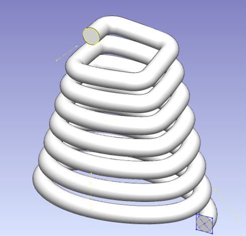

UmwickelnFeder_Elliptisch_Rechteckig_SW2021.SLDPRT
Hab jetzt mal Umwickeln auch auf die "quadratische" Feder angewendet.
ist auch nur ein ganz kleiner Trick dabei
Ich find die Steigung nach der anderen Methode erstaunlich gleich ...
Gruß, Christian
KSAH
Freiberufler
Sehen Sie sich das Profil von KSAH an!   Senden Sie eine Private Message an KSAH  Schreiben Sie einen Gästebucheintrag für KSAH
Beiträge: 338
Registriert: 18.06.2015
SolidWorks 2010 bis 2024
erstellt am: 24. Jan. 2025 15:12    Editieren oder löschen Sie diesen Beitrag!  <-- editieren / zitieren -->   Antwort mit Zitat in Fett Antwort mit kursivem Zitat    Unities abgeben: 1 Unity (wenig hilfreich, aber dennoch)2 Unities3 Unities4 Unities5 Unities6 Unities7 Unities8 Unities9 Unities10 Unities Nur für Jonischkeit 10 Unities + Antwort hilfreich
Teil1.SLDPRT
Hier versagt Umwickeln kläglich. Ich probierte verzweifelt, den Screenshot hier mit Umwickeln zu erzeugen.
Nachtrag:
Umwickeln ginge. Eben getestet.
[Diese Nachricht wurde von KSAH am 24. Jan. 2025 editiert.]

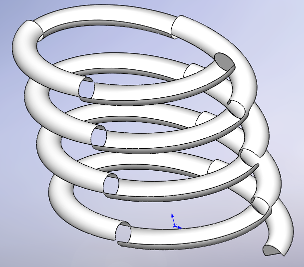

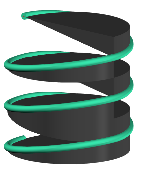

erstellt am: 24. Jan. 2025 16:57    Editieren oder löschen Sie diesen Beitrag!  <-- editieren / zitieren -->   Antwort mit Zitat in Fett Antwort mit kursivem Zitat    Unities abgeben: 1 Unity (wenig hilfreich, aber dennoch)2 Unities3 Unities4 Unities5 Unities6 Unities7 Unities8 Unities9 Unities10 Unities Nur für Jonischkeit 10 Unities + Antwort hilfreich
ich habe es mal mit halben Zylinderabschnitten getestet.
Freundliche Grüße
TC17pro

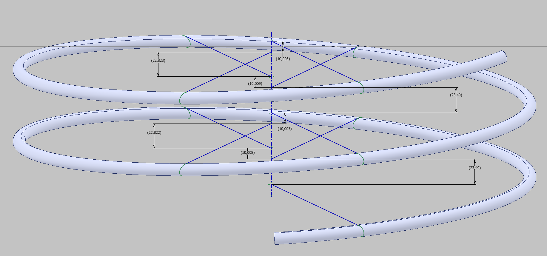

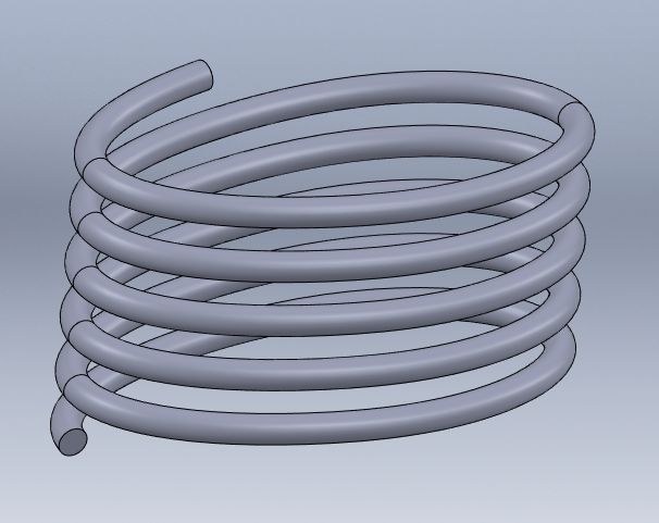

erstellt am: 25. Jan. 2025 10:38    Editieren oder löschen Sie diesen Beitrag!  <-- editieren / zitieren -->   Antwort mit Zitat in Fett Antwort mit kursivem Zitat    Unities abgeben: 1 Unity (wenig hilfreich, aber dennoch)2 Unities3 Unities4 Unities5 Unities6 Unities7 Unities8 Unities9 Unities10 Unities Nur für Jonischkeit 10 Unities + Antwort hilfreich
nach einer schlaflosen Nacht zu diesem Thema, habe ich eine weitere Version gezeichnet.
Meine oben gezeigte Spirale basiert auf einem kreisrunden Zylinder.
Die beigefügte Spirale basiert jetzt auf einem elliptischen Zylinder und der daraus entstandenen Spirale.
Freundliche Grüße
TC17pro

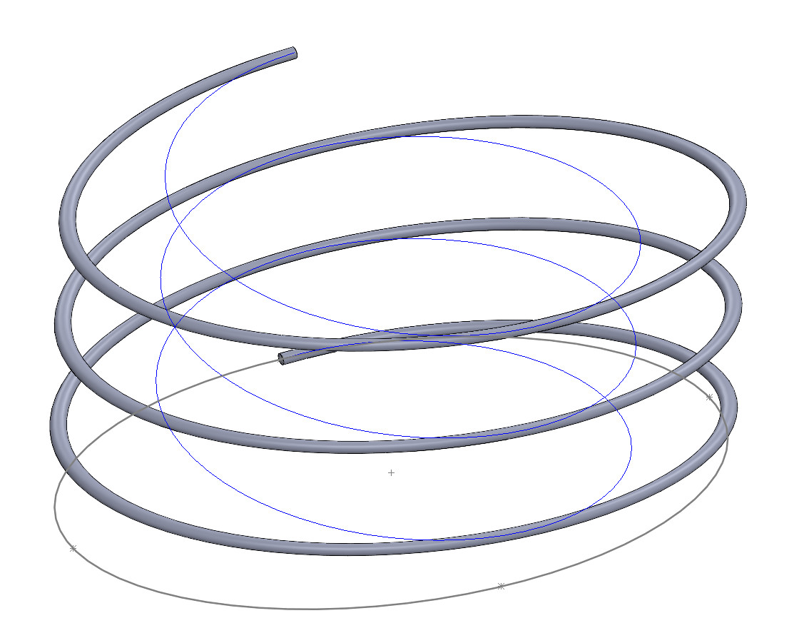

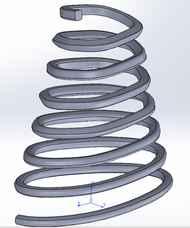

erstellt am: 27. Jan. 2025 05:50    Editieren oder löschen Sie diesen Beitrag!  <-- editieren / zitieren -->   Antwort mit Zitat in Fett Antwort mit kursivem Zitat    Unities abgeben: 1 Unity (wenig hilfreich, aber dennoch)2 Unities3 Unities4 Unities5 Unities6 Unities7 Unities8 Unities9 Unities10 Unities Nur für Jonischkeit 10 Unities + Antwort hilfreich
ElliptischeSpirale.SLDPRT
Hallo Michael,
hier mein Lösungsvorschlag.
Jürgen

erstellt am: 27. Jan. 2025 06:55    Editieren oder löschen Sie diesen Beitrag!  <-- editieren / zitieren -->   Antwort mit Zitat in Fett Antwort mit kursivem Zitat    Unities abgeben: 1 Unity (wenig hilfreich, aber dennoch)2 Unities3 Unities4 Unities5 Unities6 Unities7 Unities8 Unities9 Unities10 Unities Nur für Jonischkeit 10 Unities + Antwort hilfreich
Spirale-01.SLDPRT
ev. die gleiche Lösung wie die von Jürgen, nur kann ich die leider nicht öffnen.

erstellt am: 27. Jan. 2025 11:06    Editieren oder löschen Sie diesen Beitrag!  <-- editieren / zitieren -->   Antwort mit Zitat in Fett Antwort mit kursivem Zitat    Unities abgeben: 1 Unity (wenig hilfreich, aber dennoch)2 Unities3 Unities4 Unities5 Unities6 Unities7 Unities8 Unities9 Unities10 Unities Nur für Jonischkeit 10 Unities + Antwort hilfreich
Original erstellt von nahe:
Ja, das scheint überraschend dann doch schon SWX2022 zu sein ...  ich seh auch nur 1 Feature ... (zukünftige Version)
Das mit Austragung und dabei drehen muss ich mir unbedingt mal merken ... macht es bestimmt manchmal einfacher.
apropos einfacher - man könnte da auch die Kurve weglassen und direkt entlang der Außenkante austragen.
Gruß, Christian

Hallo Kollegen, schafft es einer von euch Profis auch, diese elliptische Spirale mit einem veränderlichen Querschnitt zu modellieren? Schaffe das gerade nicht. Kann mir einer auf die Sprünge helfen, od. ist so etwas mit SWX einfach nicht möglich? LG

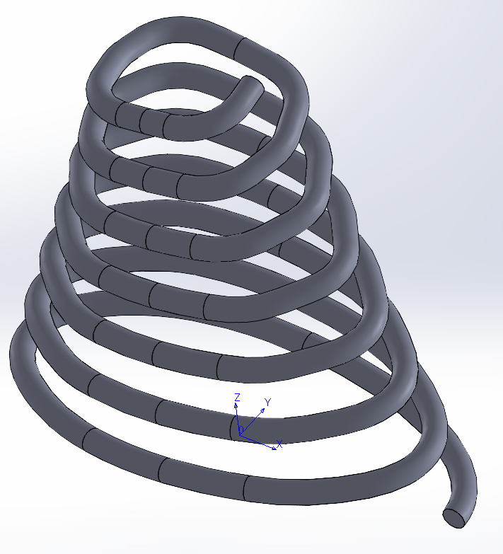

erstellt am: 29. Jan. 2025 14:55    Editieren oder löschen Sie diesen Beitrag!  <-- editieren / zitieren -->   Antwort mit Zitat in Fett Antwort mit kursivem Zitat    Unities abgeben: 1 Unity (wenig hilfreich, aber dennoch)2 Unities3 Unities4 Unities5 Unities6 Unities7 Unities8 Unities9 Unities10 Unities Nur für Jonischkeit 10 Unities + Antwort hilfreich
Spirale-01.SLDPRT
Meinst Du so etwas wie im Anhang?
PS
da ich nicht der Profi mit Oberflächen bin, habe ich wahrscheinlich etwas umständlich gemacht.
PPS
vergiss alles ich hab "veränderlichen Querschnitt" übersehen
Heinz

erstellt am: 29. Jan. 2025 15:07    Editieren oder löschen Sie diesen Beitrag!  <-- editieren / zitieren -->   Antwort mit Zitat in Fett Antwort mit kursivem Zitat    Unities abgeben: 1 Unity (wenig hilfreich, aber dennoch)2 Unities3 Unities4 Unities5 Unities6 Unities7 Unities8 Unities9 Unities10 Unities Nur für Jonischkeit 10 Unities + Antwort hilfreich
Spirale-02.SLDPRT
nächster Versuch
Heinz

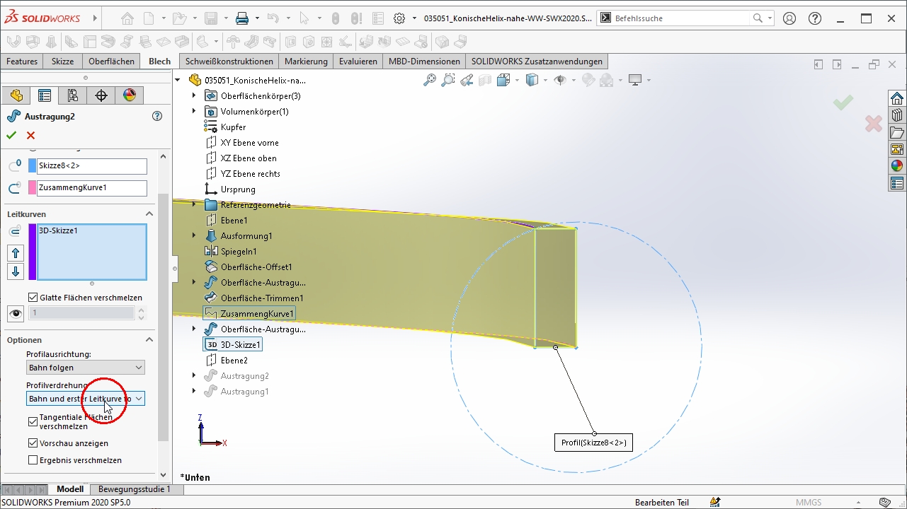

Winston Wolf
Braucht der Mensch einen Beruf?
Sehen Sie sich das Profil von Winston Wolf an!   Senden Sie eine Private Message an Winston Wolf  Schreiben Sie einen Gästebucheintrag für Winston Wolf
Beiträge: 606
Registriert: 12.08.2003
überlegen macht überlegen
erstellt am: 29. Jan. 2025 15:28    Editieren oder löschen Sie diesen Beitrag!  <-- editieren / zitieren -->   Antwort mit Zitat in Fett Antwort mit kursivem Zitat    Unities abgeben: 1 Unity (wenig hilfreich, aber dennoch)2 Unities3 Unities4 Unities5 Unities6 Unities7 Unities8 Unities9 Unities10 Unities Nur für Jonischkeit 10 Unities + Antwort hilfreich
035051_KonischeHelix-nahetide-SWX2020.SLDPRT
nächster Versuch
Jetzt hab ich auch eine fertig
WW

erstellt am: 29. Jan. 2025 17:34    Editieren oder löschen Sie diesen Beitrag!  <-- editieren / zitieren -->   Antwort mit Zitat in Fett Antwort mit kursivem Zitat    Unities abgeben: 1 Unity (wenig hilfreich, aber dennoch)2 Unities3 Unities4 Unities5 Unities6 Unities7 Unities8 Unities9 Unities10 Unities Nur für Jonischkeit 10 Unities + Antwort hilfreich
Original erstellt von schurke1:
Kriegt man das auch noch so hin, dass das so wie im Bild 2 wird?
Mit meinen Änderungen an nahes  Datei bekommst auch Du das hin
Nur den kreisrunden Querschnitt gegen den rechteckigen tauschen
WW
