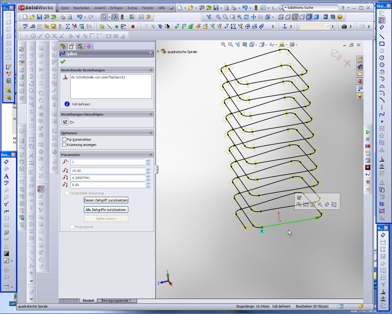

Hallo Ralf
besten Dank. Habe das Beispiel "Komische_Spirale.sldprt" angeschaut. Leider komme ich bei der 3D-Skizze mit der Spline nicht zurecht bzw. weiss nicht genau wie dieser Schritt ausgeführt wird. Einen Schönheitsfehler hat das Beispiel - die Verbindungsglieder sind etwas gekrümmt. Gibt es nicht irgend einen Weg z.B. die Helix auf die Oberfläche zu projizieren?

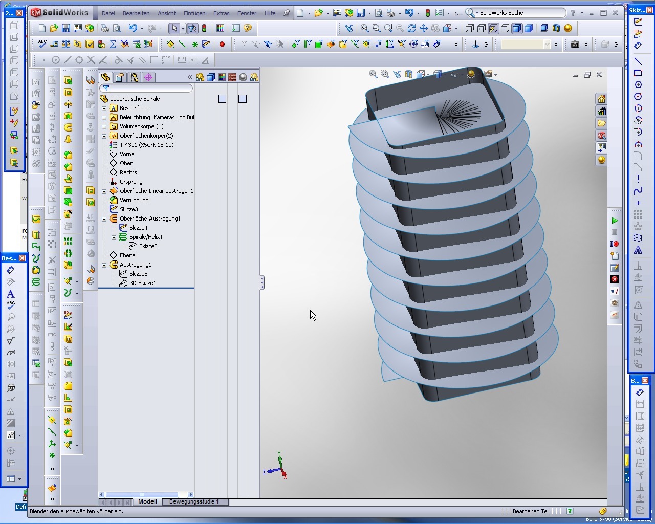

erstellt am: 04. Aug. 2008 16:02    Editieren oder löschen Sie diesen Beitrag!  <-- editieren / zitieren -->   Antwort mit Zitat in Fett Antwort mit kursivem Zitat    Unities abgeben: 1 Unity (wenig hilfreich, aber dennoch)2 Unities3 Unities4 Unities5 Unities6 Unities7 Unities8 Unities9 Unities10 Unities Nur für rokn 10 Unities + Antwort hilfreich
quadratischeSpirale.zip
Guck dir mal das Beispiel an.... was möchtest du anders machen ?
Die 3D-Skizze ist die Schnittkurve (siehe SWX Hilfe) zwischen allen Oberflächen und damit eigentlich die Projektion der Helix... Mag sein, wenn du deine eigenen Oberflächen erstellst, dass du die Elemente der alten 3D-Skizze löschen musst um diese neu erzeugen. Aber das macht man ja nicht so oft...
Grüße Günter
PS.: Die Unterdrückung im letzten Feature bitte wieder aufheben...
Edit: Die Skizze 3 wird nicht benötigt... kannst du löschen

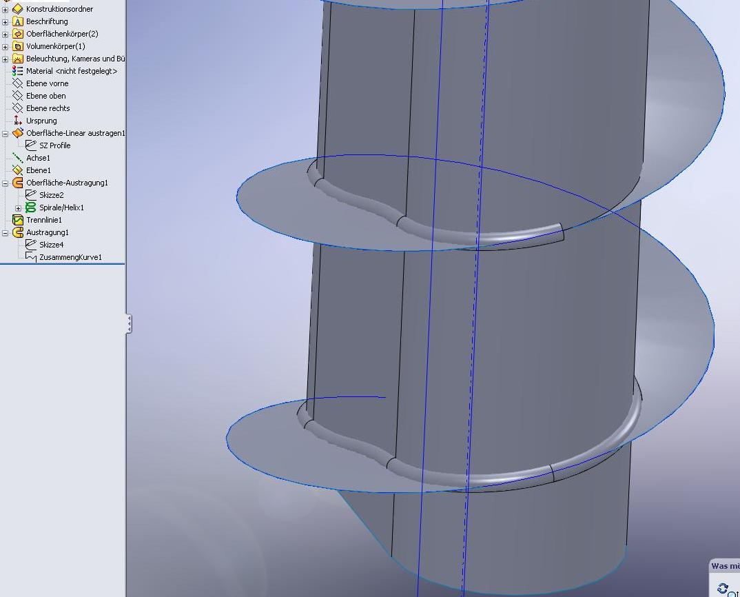

erstellt am: 04. Aug. 2008 20:30    Editieren oder löschen Sie diesen Beitrag!  <-- editieren / zitieren -->   Antwort mit Zitat in Fett Antwort mit kursivem Zitat    Unities abgeben: 1 Unity (wenig hilfreich, aber dennoch)2 Unities3 Unities4 Unities5 Unities6 Unities7 Unities8 Unities9 Unities10 Unities Nur für rokn 10 Unities + Antwort hilfreich
quadratischeSpiralemitTrennflaecheundzusammengesetzteKurve.zip
und so geht auch...
g.  thomas

erstellt am: 04. Aug. 2008 23:08    Editieren oder löschen Sie diesen Beitrag!  <-- editieren / zitieren -->   Antwort mit Zitat in Fett Antwort mit kursivem Zitat    Unities abgeben: 1 Unity (wenig hilfreich, aber dennoch)2 Unities3 Unities4 Unities5 Unities6 Unities7 Unities8 Unities9 Unities10 Unities
also mit der Funktion Helix und Oberflächenschnittkanten gibt es doch immer gekrümmte Linien - vorallem wenn die Feder nicht mehr quadratisch sondern eher rechtechig ist - siehe Bild. Das geht doch nur über eine Projektion oder?
Grüsse
Roger
myca
Beiträge: 4383
Registriert: 15.06.2007
SW 2007
SW 2018
erstellt am: 04. Aug. 2008 23:34    Editieren oder löschen Sie diesen Beitrag!  <-- editieren / zitieren -->   Antwort mit Zitat in Fett Antwort mit kursivem Zitat    Unities abgeben: 1 Unity (wenig hilfreich, aber dennoch)2 Unities3 Unities4 Unities5 Unities6 Unities7 Unities8 Unities9 Unities10 Unities Nur für rokn 10 Unities + Antwort hilfreich
dann liegt Dein Spline nicht deckungsgleich mit der Schnittkante wie das der Fall bei Günter ist.
G.   thomas

Spiraleohnehelix.zip
Hallo Roger!
Hier hätte ich noch eine andere Lösung, die ohne Helix auskommt und vermutlich stabiler ist. Der einzige Trick besteht darin, dass die erste Skizze, die das Rechteck beschreibt nachträglich in ein Spline gewandelt wurde, damit der Körper nur eine Oberfläche rundum hat.
Gucks Dir mal an.
Grüße Günter

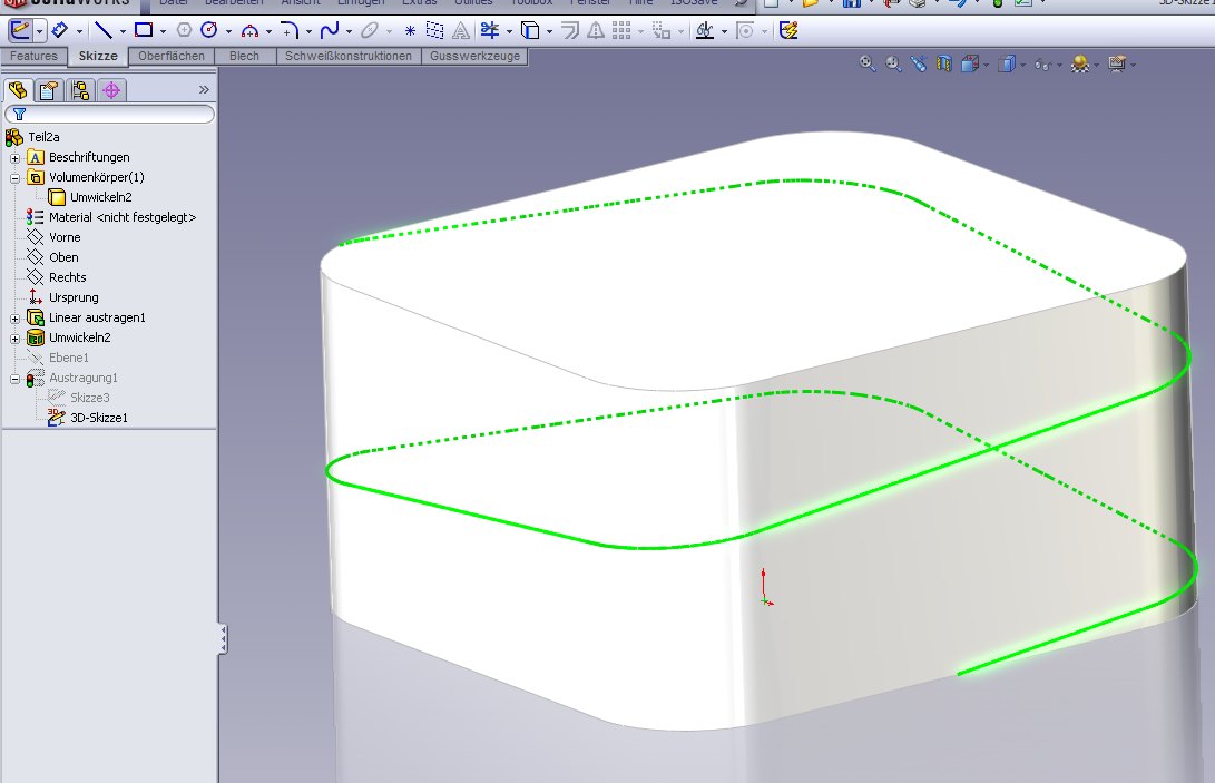

Teil2.zip
model zur frage an günter...
Arne
GWS
Beiträge: 2415
Registriert: 23.07.2001
SWX 24 SP3, PDM Prof.
erstellt am: 06. Aug. 2008 13:52    Editieren oder löschen Sie diesen Beitrag!  <-- editieren / zitieren -->   Antwort mit Zitat in Fett Antwort mit kursivem Zitat    Unities abgeben: 1 Unity (wenig hilfreich, aber dennoch)2 Unities3 Unities4 Unities5 Unities6 Unities7 Unities8 Unities9 Unities10 Unities Nur für rokn 10 Unities + Antwort hilfreich
Teil2a.zip

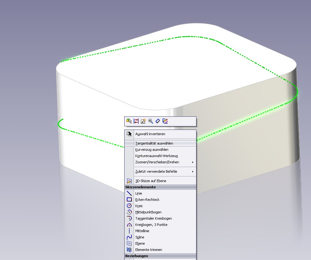

Hallo Arne.. es gibt Unterschiede im Aufbau der Modelle:
1. 3D Skizze: eine angerissene Kante rechts angeklickt und tangential ausgewählt. Die Selektion wurde dann mit "Elemente übernehmen" in die Skizze geholt. Das war es, 3D-Skizze zumachen.
2. Die Ebene, auf der der Drahtdurchmesser erstellt wurde, sollte senkrecht zum Ende der 3D-Skizze stehen. Die Ebene wird nach dem Erzeugen der 3D-Skizze erstellt, steht aber im Featurebaum durch die Austragung davor.
Du hast die Länge der Umwickelung bemaßt; sollte gehen. Ich hab hier jedoch die Höhe des Dreiecks mit dem des Quaders gleichgesetzt. Der üblichere Fall dürfte sein, dass die Höhe konstruktiv notwendig ist und nicht die Drahtlänge.
Hoffe geholfen zu haben....
Grüße Günter

erstellt am: 06. Aug. 2008 13:58    Editieren oder löschen Sie diesen Beitrag!  <-- editieren / zitieren -->   Antwort mit Zitat in Fett Antwort mit kursivem Zitat    Unities abgeben: 1 Unity (wenig hilfreich, aber dennoch)2 Unities3 Unities4 Unities5 Unities6 Unities7 Unities8 Unities9 Unities10 Unities Nur für rokn 10 Unities + Antwort hilfreich
Noch ein Bild zur Selektion der Kante... es wird dann automatisch der ganze Kurvenzug ausgewählt.
mfg Günter
