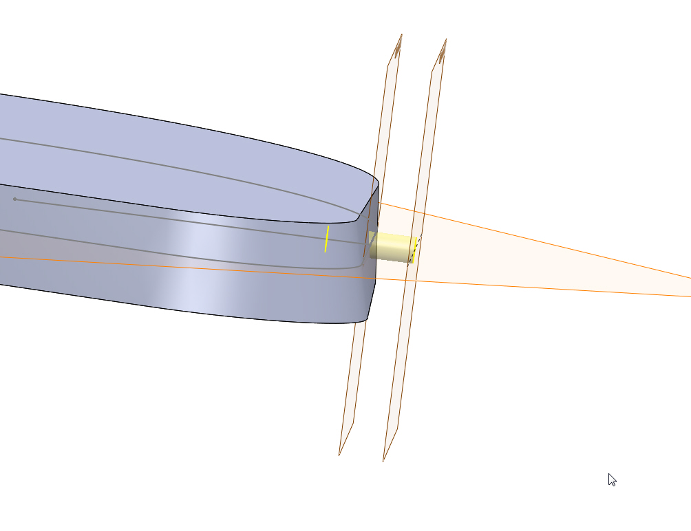

...das Formschräge Feature würde die Bohrung dann quasi mitziehen. Das wäre eine Lösung. Wären da nicht unsere Internen vorgaben
Die Formschräge wird über 2 Ebenen konstruiert. D.h. die obere Ebene hat einen kleineren Durchmesser die untere einen größeren, miteinander verbunden bekommen wir unsere Formschräge. Ich weis ich weis aber unsere Eierköpfe wollen das so  Die arbeiten dann zwar nie damit aber geben vor wie was zu Konstruieren ist...Du siehst ich steh vor einem echten Problem  Nächste Woche muss ich das Ding abgeben und hab schon 2 Tage versemmelt mit rumprobieren.

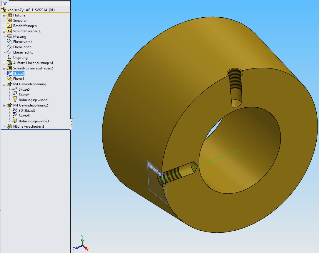

konischZyl-AB-1-SW2014.SLDPRT
Hallo Andi,
und auch von mir ein herzliches Willkommen hier im Forum.
Ich hab dir mal ein Beispiel in SW2014 angehängt.
Leider hast du deine SW-Version nicht angegeben, ich hoffe du kannst es laden.
Dies wäre jetzt der Anlass, deine Version in deiner Sysinfo anzugeben.
In dem Beispiel ist ein Gewinde direkt auf die konische Mantelfläche und somit schräg zur Mittelachse als auch eines welches ausgerichtet ist.
Für das ausgerichtete habe ich eine Hilfsskizze und Ebene hinzugefügt, da du ja eine Anspiegelung nicht möchtest.
Es ist nun mal so, sobald du mit schrägen, unebenen Raumpositionen und Ausrichtungen etc. kommst, benötigst du zusätzliche Definitionen.
Auch musst du in diesem Fall (hier 1 mm) mit einem Abstand zum Körper arbeiten, da du sonst kein sauberes Gewinde bekommst.
Grüße, Andi

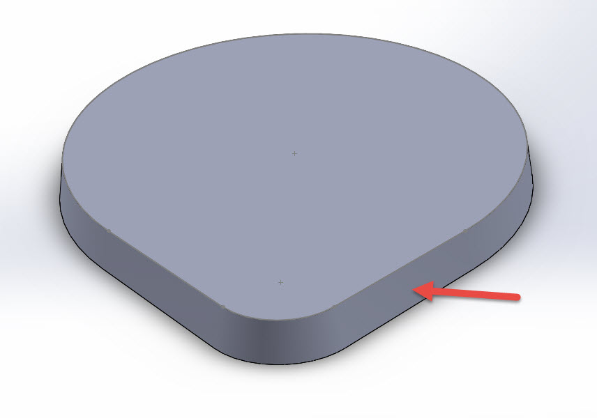

Teil1.STEP
Ok hab ne step. und n Image gemacht. Auf dem Image ist zu sehen wo ungefähr die Gewindebohrung hin soll. Bei dem Teil in der Arbeit ist diese Stelle bisschen mehr in sich verdreht, ähnlich wie bei einem Propellerblatt.

...also hier noch ein Image um zu sehen wie das Teil aufgebaut ist. 2 Skizzen über 2 Ebenen mit Ausformung verbunden.

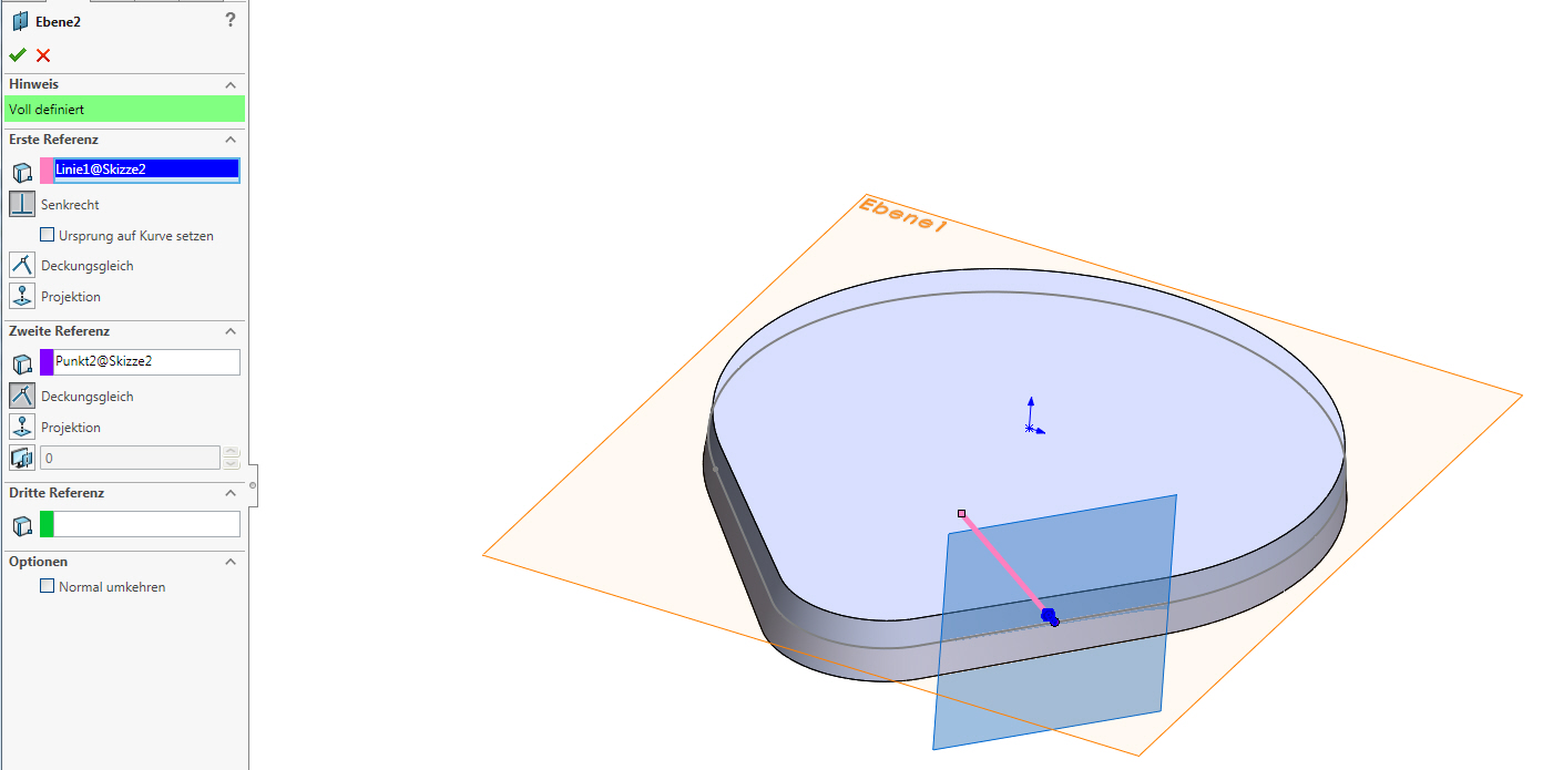

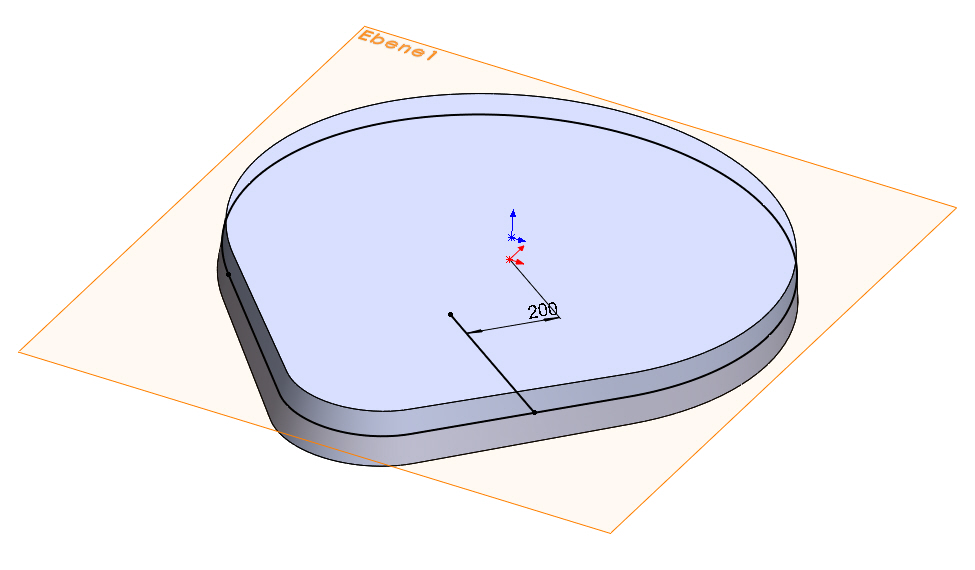

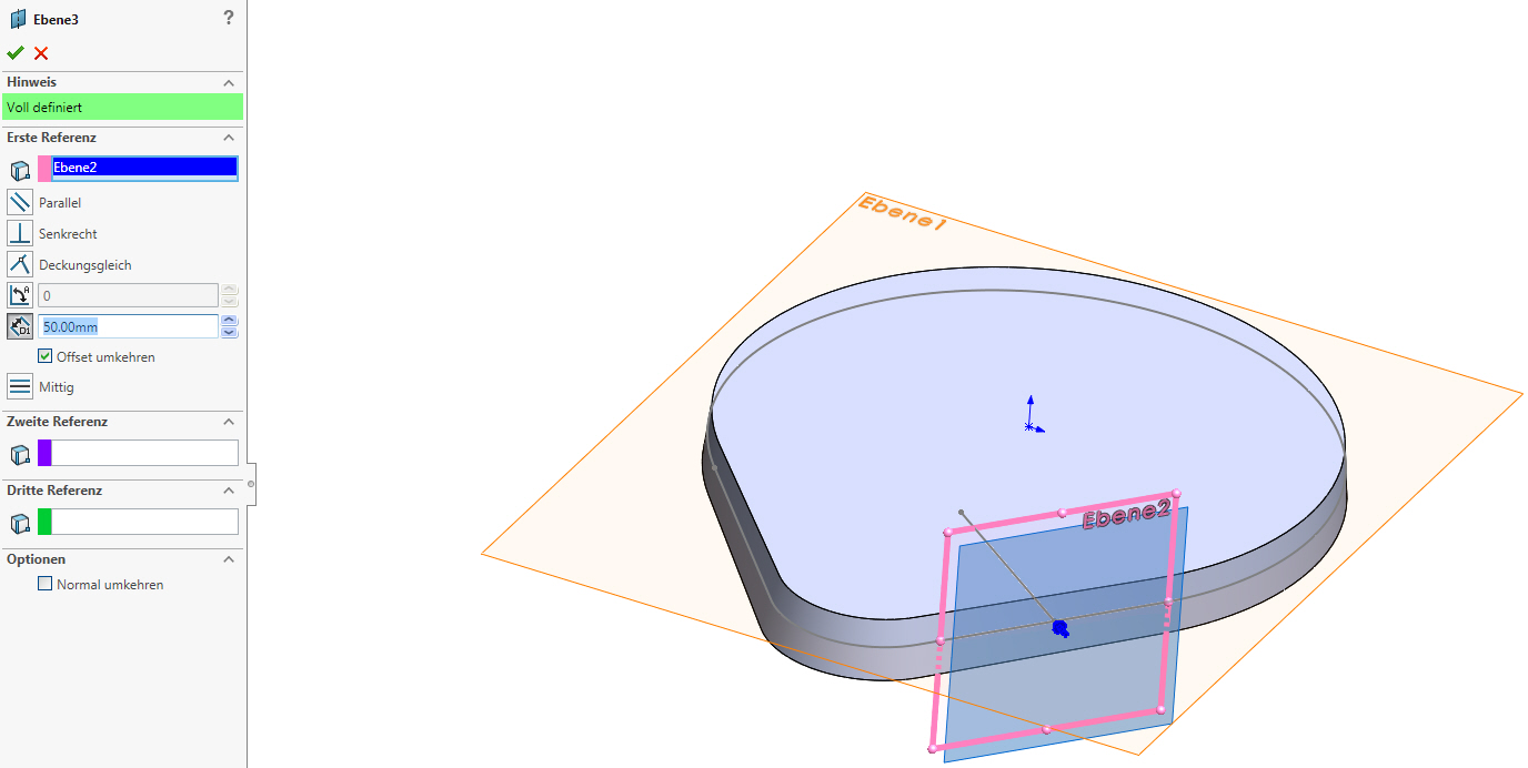

anbei ein kleines "Bilderbuch" wie du es machen könntest!
Jan

ich stimme Andis Vorschlag zu
und du könntest anstelle des 1mm
einfach noch den Durchmesser einzeichnen und mit der Oberfläche deckungsgleich setzen, dann erhältst du die Tiefe genau auf diese Stelle ausgerichtet.
halte ich für bedenklicher als die zusätzliche Ebene. Wie wollt Ihr da jemals eine Formschräge einstellen, für die es Standard Fräser zu kaufen gibt? Oder zeilt ihr alles ab weil die Arbeitszeiten eh egal sind?
Zudem kann es sein, dass diese Funktion keine "gerade" Wandfläche liefert, wenn obere und untere Skizze nicht parallel sind. Oder ist euer Teilespektrum auf diesen Sonderfall begrenzt?
Überlegt euch dass nochmal, bevor Ihr jahrelang einen Sonderweg einschlagt, der IMHO ein Holzweg ist. Nicht umsonst gibt es bei SWX eine sehr ausgefeiltes Formschrägen Feature (falls man den DraftXpert weglässt, mit dem ich nicht klarkomme).
