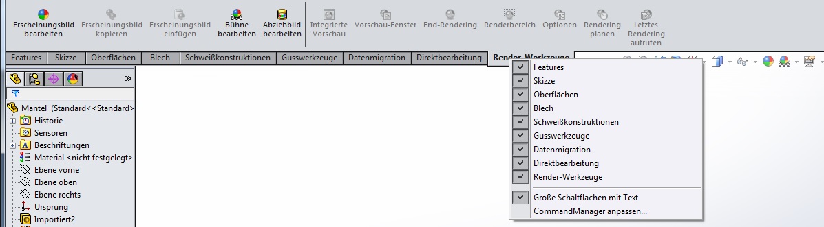

erstellt am: 01. Okt. 2015 14:21    Editieren oder löschen Sie diesen Beitrag!  <-- editieren / zitieren -->   Antwort mit Zitat in Fett Antwort mit kursivem Zitat    Unities abgeben: 1 Unity (wenig hilfreich, aber dennoch)2 Unities3 Unities4 Unities5 Unities6 Unities7 Unities8 Unities9 Unities10 Unities
Danke für die bisherigen Antworten.
Ich habe versucht, mit der RMT die Karte zu aktivieren; in der Liste ist sie aber nicht da (s. Screenshot)

erstellt am: 02. Okt. 2015 07:26    Editieren oder löschen Sie diesen Beitrag!  <-- editieren / zitieren -->   Antwort mit Zitat in Fett Antwort mit kursivem Zitat    Unities abgeben: 1 Unity (wenig hilfreich, aber dennoch)2 Unities3 Unities4 Unities5 Unities6 Unities7 Unities8 Unities9 Unities10 Unities Nur für Bendex 10 Unities + Antwort hilfreich
Hallo Bendex,
mal ne Frage in eine andere Richtung. Hast du die 2015 nach dem 14.07.2015 installiert? Wenn ja hast du dann vor der Installation den Windows-Patch KB3072630 deaktiviert? Wenn du Frage 1 mit ja und Frage 2 mit nein beantworten musst/kannst dann mach mal das was ich hier beschrieben habe. Wenn du die Fragen nicht beantworten kannst mach das trotzdem. Es richtet auf keinen Fall Schaden an. Es kann nur besser werden oder es ändert sich eben nichts.

erstellt am: 02. Okt. 2015 10:58    Editieren oder löschen Sie diesen Beitrag!  <-- editieren / zitieren -->   Antwort mit Zitat in Fett Antwort mit kursivem Zitat    Unities abgeben: 1 Unity (wenig hilfreich, aber dennoch)2 Unities3 Unities4 Unities5 Unities6 Unities7 Unities8 Unities9 Unities10 Unities
Hallo Jörg,
danke für den Tipp.
Da ich keine Ahnung habe, wie ich das Update deaktiviere, habe ich SWX und das Update deinstalliert, die Registry gereinigt und SWX wieder installiert. Der Reiter fehlt allerdings immer noch (Das Update habe ich noch nicht wieder installiert).

erstellt am: 02. Okt. 2015 11:23    Editieren oder löschen Sie diesen Beitrag!  <-- editieren / zitieren -->   Antwort mit Zitat in Fett Antwort mit kursivem Zitat    Unities abgeben: 1 Unity (wenig hilfreich, aber dennoch)2 Unities3 Unities4 Unities5 Unities6 Unities7 Unities8 Unities9 Unities10 Unities Nur für Bendex 10 Unities + Antwort hilfreich
Hallo Bendex,
so war's für die Katz. Den Patch deaktivierst du mit meiner kleinen reg-Datei "vor_der_Reparatur.reg". Die musst du auch vor der Neuinstallation laufen lassen. Jetzt lass die mal rennen, mach eine Reparatur (brauchst nicht nochmal deinstallieren und Installieren). Wenn die durch ist mach dein Update und wenn alles durch ist lass die "nach_der_Reparatur.reg" laufen. Wenn der Reiter dann immer noch fehlt fällt mich eigentlich nichts mehr ein ohne vor deiner Kiste zu sitzen.

erstellt am: 02. Okt. 2015 11:44    Editieren oder löschen Sie diesen Beitrag!  <-- editieren / zitieren -->   Antwort mit Zitat in Fett Antwort mit kursivem Zitat    Unities abgeben: 1 Unity (wenig hilfreich, aber dennoch)2 Unities3 Unities4 Unities5 Unities6 Unities7 Unities8 Unities9 Unities10 Unities Nur für Bendex 10 Unities + Antwort hilfreich
Hallo Bendex,
lad dir das Ding einfach herunter, entferne das .txt am Schluss und mach einen Doppelklick auf die Datei. Du brauchst allerdings Admin-Rechte auf der Kiste, sonst geht's sicher schief.
BTW wenn's dir nur um das Messen geht mach's so wie ich, ich hab mir die Funktion dahingelegt wo ich sie auch brauche. Z.B. in die Features.

erstellt am: 06. Apr. 2018 11:18    Editieren oder löschen Sie diesen Beitrag!  <-- editieren / zitieren -->   Antwort mit Zitat in Fett Antwort mit kursivem Zitat    Unities abgeben: 1 Unity (wenig hilfreich, aber dennoch)2 Unities3 Unities4 Unities5 Unities6 Unities7 Unities8 Unities9 Unities10 Unities Nur für Bendex 10 Unities + Antwort hilfreich
ACHTUNG! Sie antworten auf einen Beitrag der älter als 1 Jahr ist!
Original erstellt von Bendex:
Bendex
hi folks,
wie bekomme ich diese symbolleiste (von bendex) hin, bei mir sind das viele kleine (pic riternervig)
danke und gruß
rené
[Diese Nachricht wurde von Dr. Kofi am 06. Apr. 2018 editiert.]

erstellt am: 06. Apr. 2018 11:33    Editieren oder löschen Sie diesen Beitrag!  <-- editieren / zitieren -->   Antwort mit Zitat in Fett Antwort mit kursivem Zitat    Unities abgeben: 1 Unity (wenig hilfreich, aber dennoch)2 Unities3 Unities4 Unities5 Unities6 Unities7 Unities8 Unities9 Unities10 Unities Nur für Bendex 10 Unities + Antwort hilfreich
RMB oben auf den Rahmen des Programmfensters oder einer deiner Symbolleisten und den Haken bei Command Manager setzen!

erstellt am: 06. Apr. 2018 14:03    Editieren oder löschen Sie diesen Beitrag!  <-- editieren / zitieren -->   Antwort mit Zitat in Fett Antwort mit kursivem Zitat    Unities abgeben: 1 Unity (wenig hilfreich, aber dennoch)2 Unities3 Unities4 Unities5 Unities6 Unities7 Unities8 Unities9 Unities10 Unities Nur für Bendex 10 Unities + Antwort hilfreich
Danke!!! hat funktioniert
schönes wochenende
