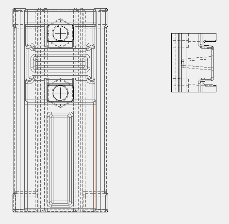

Hallo Gemeinde,
habe schon seit einiger Zeit ein Problem. Da in der Firma wo ich arbeite ein "neues System" zur Zeichnungserstellung erstellt wurde, fangen wir immer wieder an zu schwitzen. Die Zeichnungen sollen durch Layerbelegung so gestalltet werden, dass diese Zeichnungen sowohl für die eigene Montage und für den Kunden benutzbar sind.
Dadurch sind die Layer intern, intern/extern und extern entstanden. Da hier und da aber Ansichten als Bildausschnitt (nicht Detail) da sind, sieht man dann beim ausblenden des Layers immer noch die Skizzenlinien die im Modell verlaufen (siehe Bilder). Auch wenn ich alle Layer ausblende sieht man diese Skizzenlinien noch
Weiß jemand von Euch wo man die Layerbezeichnung für diese Skizze ändern kann?
Da fällt mir gleich noch etwas am Rande ein. Kann mir jemand erklären, sofern es funktioniert, wo man den Layer für die Modellgeometrie einstellen kann auf der Zeichnung? Also gleich von Anfang an, bei der Erstellung.
Würde mich über Infos und Hilfe freuen.

Hallo Winni,
gehe in den Feature-Manager und entweder jedes Bauteil oder Baugruppe über Komponentenlienen. Dort Dokumenteneigenschaften Haken weg und unten Layer einstellen.
Gruß Micha

mit dem ausblenden mit RMT funktioniet nicht.
Konfigs haben wir ja. Das Problem sind die Kunden mit ihren Vorschriften und Wünschen. Des Weiteren soll für unsere Montage zusätzliche Ansichten mit dabei sein um es genauer bildlich zu erklären.

Das mit "Alle ausblenden" funktioniert nicht. Ist ja indem Sinne keine Skizze oder ähnliches, aber auch keine Körperkante.
@Winni
Die Linien sind nach dem Bearbeiten weiter da. Es sind die Schnittlinien des Körpers am Ende. Wenn man komplett im Körper schneiden würde, dann hätte man vier Linien bei einem Viereck.

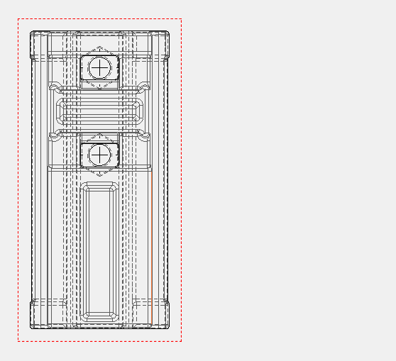

du meinst schon --> Rechtsklick auf ausgeblendete Ansicht --> Bildausschnitt --> Bildausschnitt bearbeiten
Gruss Winni

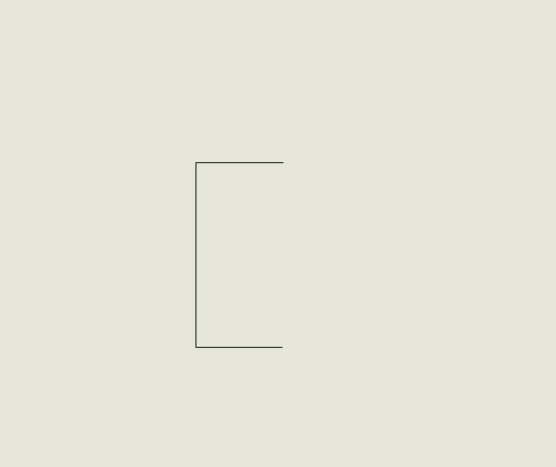

2015-07-2214_32_51-SolidWorksPremium2014x64-Edition-102507000690_EnergiearmReitstock-Bild3.png
Hallo Winni,
ja so ist es gemacht.
Im Anhang noch ein Bild zu diesem Problem. Da ist die Skizze auch schon auf dem richtigen Layer.
Gruß Micha

Bei mir sieht es so aus:
dann Komponentenlinen auf Layer (Bild 2)
dann Bildausschnitt bearbeiten  (Bild 3)
[Diese Nachricht wurde von Winni-two am 22. Jul. 2015 editiert.]

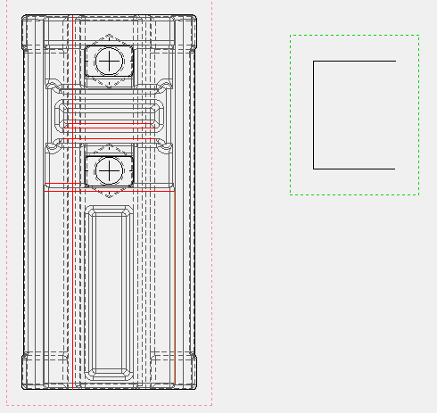

habe herausgefunden, wenn man die Ansicht ausblendet und wieder einblendet sind die Linien auch weg.
Also in euer Macro einfach folgendes einfügen:
Option Explicit
Dim swApp              As SldWorks.SldWorks
Dim swModel            As SldWorks.ModelDoc2
Dim swDrawingDoc        As SldWorks.DrawingDoc
Dim swView              As SldWorks.View
Sub main()
Set swApp = Application.SldWorks
Set swModel = swApp.ActiveDoc
Set swDrawingDoc = swModel
swModel.ClearSelection2 True
Set swView = swDrawingDoc.GetFirstView
Do While Not Nothing Is swView
If swView.IsCropped Then
swView.SetVisible True, True
End If
Set swView = swView.GetNextView
Loop
End Sub
dann müsste es funktionieren
Gruß Winni

Hi Micha
Für die zweite Frage habe ich auch keine Antwort gefunden.
Mit folgendem Macro werden aber die Komponentenlinien aller Ansichten auf den Layer Montage gelegt.
Option Explicit
Dim swSelMgr            As SldWorks.SelectionMgr
Dim swModelDocExt       As SldWorks.ModelDocExtension
Dim bRet As Boolean
Sub main()
Set swSelMgr = swModel.SelectionManager
Set swModelDocExt = swModel.Extension
bRet = swModelDocExt.SelectByID2(swView.Name, "DRAWINGVIEW", 0, 0, 0, False, 0, Nothing, 0)
swModel.ChangeComponentLayer "Montage", False
swView.SetVisible True, False
End If
Loop
End Sub
Hoffe es hilft - Gruß - Winni
