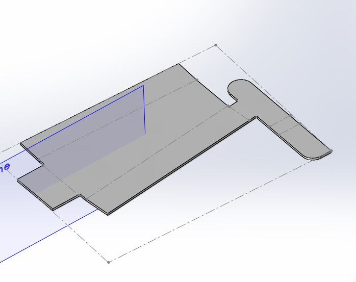

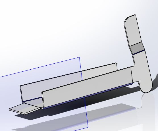

Hallo zusammen
Bin öfters hier und finde doch immer ab und an eine Lösung für ein Problem was ich habe.
Nun habe ich ein Problem ohne Lösung und hoffe jemand kann mir weiter helfen.
Das Problem ist soweit ich erkennen kann der Knick in der Seitenwand (~4°).
Ist es möglich dieses Bauteil abzuwickeln?
Gruss an alle und danke für ein paar gute Ideen.
Philippe

ich habe einfach die Verrundung in der Ecke unten (da laufen nämlich 2 Biegebereiche zusammen!) abgespalten, dann mit zu Blech konvertieren umgewandelt ... und fertig!

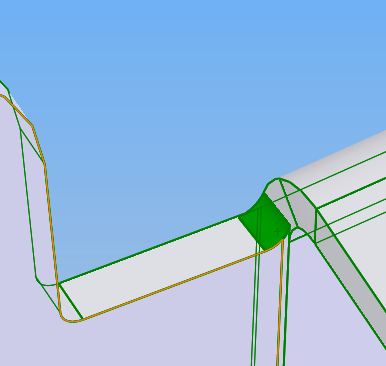

... Verrundung in der Ecke unten ... abgespalten, ...
hallo,
habe auch kein 2015, jetzt kann ich nicht nachsehen, warum du abspalten nimmst ... ;(
mit Fläche löschen auf die 2 Verrundungen geht es auch.
ich nehme an, du meinst diese Stelle?
Gruß, Christian

Hallo Christian,
und wahrscheinlich kann man auch eine kleine Skizze machen, und den Bereich einfach wegschnippeln... etc.
Ich persönlich habe mit Fläche löschen - was ich sehr gerne verwende - gerade in Bereichen mit überlappenden Radien die Erfahrung gemacht, man muss da immer ausprobieren, in welcher Reihenfolge die Radien zu entfernen sind. Klappt also nicht immer, oder nicht immer auf Anhieb.
Mit Abspalten wollte ich dieses Ausprobieren schlicht umgehen. Und klappt ja auch auf Anhieb...

Du must mehr in Blech denken. Die Funktion entfalten ist nicht gleich Abwickeln. Manche Sachen, welche du mit entfalten erzeugen kannst, sind in der Realität nicht herstellbar.
Wenn du, wie gezeigt, eine Vorlage hast, ist es zwar bequem diese zu importieren, aber eben dann KEIN Solidworksteil. Dann gibt es halt auch nur eingeschränkten Funtionaumfang.
Zerlege die Biegungen in einzelne Blechtäfelchen und erzeuge die mit der Kante-Lasche Funktion. Dann geht's auch mit der Abwicklung.
Anbei habe ich dir die eine Seite mal modelliert. Die Maße sind nicht exakt. Damit kannst du ja weiter basteln.

PS.: Hab die Verrundungen auch "weggeschnippelt" und hat gleich geklappt.
