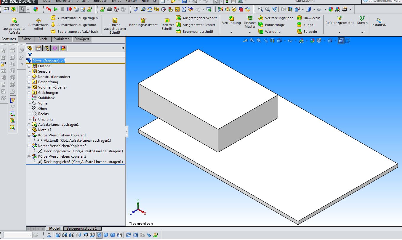

Ich bin noch dabei SW zu erlernen und stehe da noch am Anfang.
Nun habe ich mir ein Teil erstellt und wollte nun ein zweites bereits fertiges hinzuladen und das hinzugeladene exakt positionieren.
Kann ich das auch bei der Teilekonstruktion?
Soweit ich das gesehen habe sollte das aber auf jeden Fall bei der Baugruppendatei funktionieren.
Zuerst platziere ich meine Grundplatte. Dann füge ich das zweite Teil ein. Soweit so gut.
Nun möchte ich aber das zweite Teil genau auf dem ersten platzieren. Damit meine ich, mit einen definierten Abstand zum Rand der Grundplatte (z.B. 20mm vom Rand weg).
Bei der Teileerstellung geht das ganz einfach über die intelligente Bemaßung aber bei der Baugruppenerstellung macht er mir da nur eine Beschriftung.
Kann mir bitte jemand erklären wie ich ein Bauteil an einer definierten Position auf ein anderes Platziere?

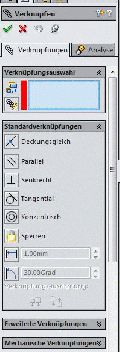

Es wurde dir schon erklärt wie man das erste Bauteil in eine Baugruppe zieht.
Wenn du nun ein zweites Teil auf hast kannst du per Drag and Drop dieses in die Baugruppe ziehen.
Wie im richtigen Leben müssen Bauteile übereinander ausgerichtet - positioniert werden. Dies geschieht durch Verknüpfungen(siehe Bild).
Als Auswahl für dein Beispiel dienten zwei Flächen.
1. Flache: Eine Fläche deiner Platte
2. Fläche: Eine Fläche des Zweiten Bauteils
Diese Auswahl würde sich deckungsgleich setzen.
Du möchtest sie aber auf Abstand setzen. Also nehme nehme die siebte Möglichkeit "Abstand". Hier kannst du nun festlegen wie weit das zweite Bauteil von der Platte entfernt sein soll.
Mit OK bestätigen.
Im Featurmanager ist nun eine Abstandsverknüpfung zu sehen. Wenn du darauf doppelt klickst erkennst du im Grafikbereich das Abstandsmaß
Ich hoffe ich konnte dir etwas helfen

Hallo 3dJunkie, ich habe mal das Beispiel von T.C. nachmodelliert und als Bild angehängt.
Dies ist schon eine sehr komische Art eine Konstruktion zu erstellen. Erst recht als Anfänger. Dies benutzt man meiner Meinung nach nun, wenn das Plattenteil von dem Klotzteil seine Kontur/Abhängigkeit bekommen soll.
Ansonsten arbeitet man am Anfang lieber in einer Baugruppe.

Also so eine nette Antwort, da werde ich ja ganz rot    Vielen Dank!
Ich arbeite ja auch mit Grafikprogrammen und früher habe ich auch Modelle in 3d erstellt. Aber das man so etwas mit Verknüpfungen löst, also darauf wäre ich nie gekommen. Ich habe mir auch das ein oder andere Video dazu angesehen aber da wurde nur gezeigt das man ein Objekt auf ein anderes stellen kann aber wie man das dann zusätzlich noch mit bestimmten Abstand zu x und y bringt war da nicht zu sehen. Daher ging ich davon aus das Verknüpfung nicht weiter hilft. Ich kenne Verknüpfung anders....
Ich bin nun folgendermaßen vorgegangen, mir kommt das aber noch etwas umständlich vor für so etwas einfaches:
Ich habe für jede der 3 Achsen eine eigene Verknüpfung auf Abstand erstellt. Dann habe ich ausgerechnet auf welche Position das Objekt x/y positioniert werden muss damit es mittig ist. Z=0 X=8 Y=8
Also bei der Bauteilerstellung ist das so wunderbar einfach gelöst mit der intelligenten Bemaßung und in der Baugruppe dann doch eher etwas umständlich. Aber vielleicht habt ihr da noch einen Tipp für mich
Im Anhang noch die Datei...

Hallo 3djunkie.
Du schreibst:
Nö, ist es in der Baugrp nicht.
Wenn du eine Baugruppe erstellst und eine Teil einfügst, da musst du diesem die 6 Freihatsgrade, welche es noch hat einschränken.
Dieses machst du mit den Verknüpfungen.
Wenn du dir einen Streifen Papier vorstellst und du den in den Raum hängst fällt der einfach runter.
Die ersten Freiheitsgrade schränkst du ein, in dem du die eine Fläche auf einer der Ebenen verknüpfst. Vorausgesetzt du löst die vorher die Fixierung.
Wieviel Freiheitsgrade hast du eingeschränkt?
Denkanstoß:
Nimm einen Reißzwecken oder ähnliches und hefte einen Etreifen Papier an ein Korkbrett oder die Wand.
Nun überlege wie du die anderen Freiheitsgrade mit den Verknüpfungen einschränken kannst.
Dann findest du noch in dem Verknüpfungs-Feature die grau hinterlegenten Abstands- und Winkelmaße.
Das wird dir aber alles in den Videos gezeigt.
In einer Baugruppe solltest du die Teile nicht einfach zusammenkloppen, sondern dir auch vorab Gedanken zur Montage machen. Entsprechend fügst du die Teile in eine Baugrp ein und Verknüpfst diese.
Also Scheibe auf Schraube, Schraube konzentrisch ins Gewinde. Scheibe auf das zu klemmende Teil. Vorher hast du Fläche auf Fläche der Teile und Gewinde auf Durchgangsloch verknüpft. Dann evtl noch Flächen parallen.
