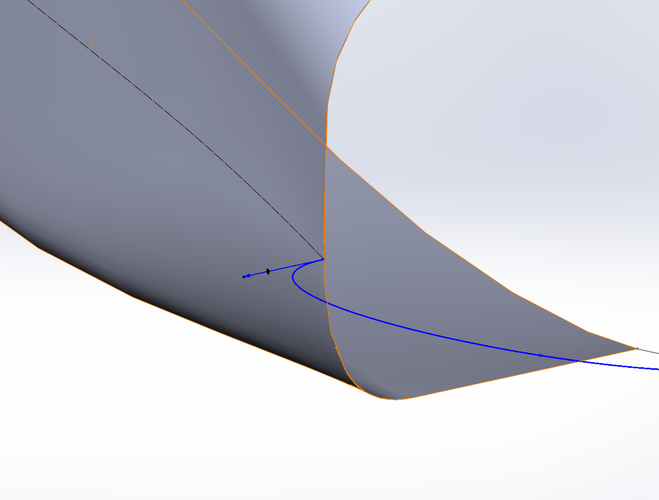

wenn ich in einer Skizze oder Fläche die Beziehung Tangential hinzufügen will, ist diese nicht tangential sondern senkrecht dazu?! Was da los?
Foto im Anhang, ich bin ratlos.
Für Tipps bin ich dankbar,
Gruß, Andreas

Nein, ist eine 2D Skizze. Ich habe die Datei bekommen und eben dasselbe in Catia festgestellt. Also das Tangential als senkrecht ausgeführt wird. Wie kann sowas denn bitte passieren?
In Catia auch nicht innerhalb der Skizzenumgebung sondern über Verschneiden und Spline.
Das Modell ist in seinen Ebenen verkehrt aufgebaut worden - daran kann das doch aber nicht liegen der?

Haben die beiden Skizzenelemente weitere Beziehungen? z.B. zu der Fläche?

Pack mal das ende der Linie und zieh es auf die andere Seite.
Dann wird aus dein "senkrecht" tangential

macht die Fläche vielleicht einen Schwups?
Trimm sie doch mal ein Stück zurück, und probiere es dann noch mal.

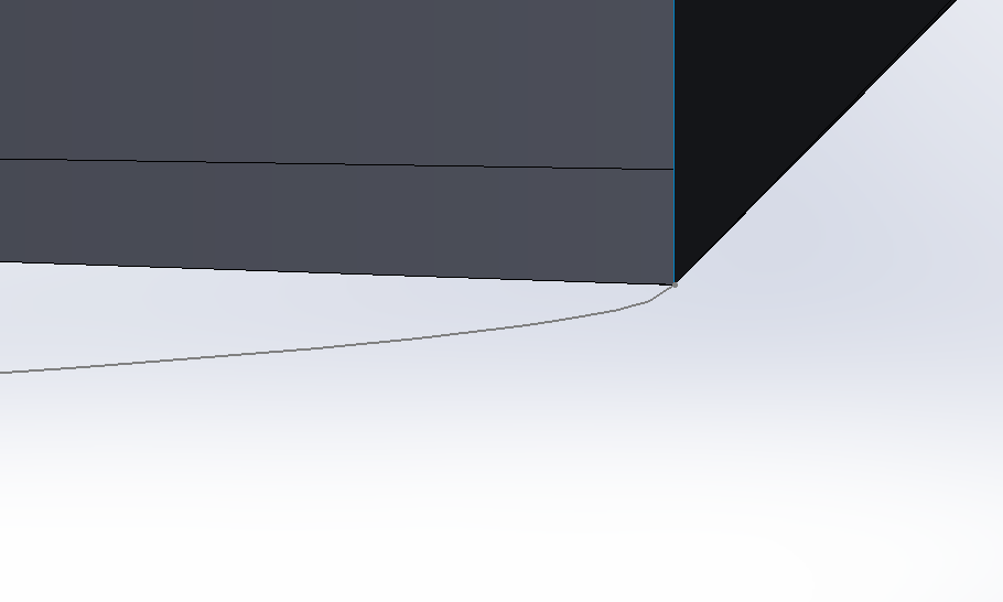

Ich habe probehalber mal alle Darstellungsoptionen auf die höchste Qualität eingestellt, und dann in der Draufsicht ganz nah rangezoomt. Und das kommt dabei raus...
Die Kurve macht einen winzigen Bogen am Ende.

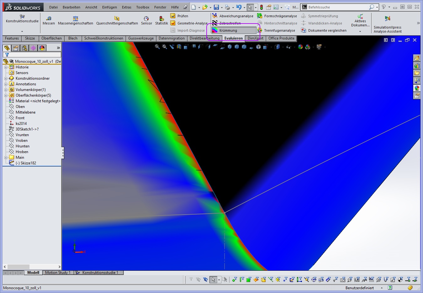

man sieht doch ganz deutlich, dass die Fläche meinen vermuteten "Schwups" macht. Im Zweifel kannst du ja mal die Krümmung anzeigen lassen (unter Evaluieren) - das siehst du, wie sich die Fläche auf dem letzten Stück nach innen krümmt.
Ich dachte, du hättest alle Hinweise geprüft! Meinen nicht? Ts, ts, ts...
Hinten ist das gleich Problem vorhanden. Im Übrigen ist es nicht ungewöhnlich, Freiformflächen länger zu modellieren, um sie dann ein Stück zurück zu trimmen. Gerade beim Einsatz von Leitkurven können dieses Effekte der starken Verkrümmung schnell mal auftreten... (so sie denn nicht 100% optimal auf die Profile treffen).
