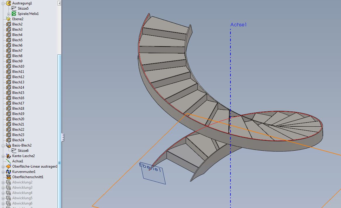

Hallo Gemeinde,
für ein neues Projekt soll ich eine Spindeltreppe aus Blech entwerfen.
Wie kann ich am geschicktesten die Wangen und Stufen als Blechteile konstruieren?
Für Tipps und Anreggungen wäre ich sehr dankbar.

Da du SWX 2011 hast, kann ich dir leider kein Modell senden, aber ein paar Tipps sind  möglich.
ausgeformte Biegung verwenden
Helix als Bahn für ein Kurvenmuster
noch ein paar Gleichungen für die Anzahl der Stufen in Abhägigkeit der gesamten Steighöhe

Hallo Alex,
ja ,da sind so feine Sachen wie ausgetragener Flansch, Multibody, oder auch geknickte ausgeformte Biegungen dazu gekommen
Grüße Andreas

So sieht mein Entwurf aus.
Stufen mit Kurvenmuster auch kein Problem.
Bei den Wangen mit Blech-Austragung hab ich keine Lösung, habe sie mit der "normalen Austragung" erstellt.
Viele Grüsse
Alex

Hallo Alex,
Grüße Andreas

Danke Andreas,
ist eine sehr gute Lösung mit den 2 Helix, hilft mir echt weiter
