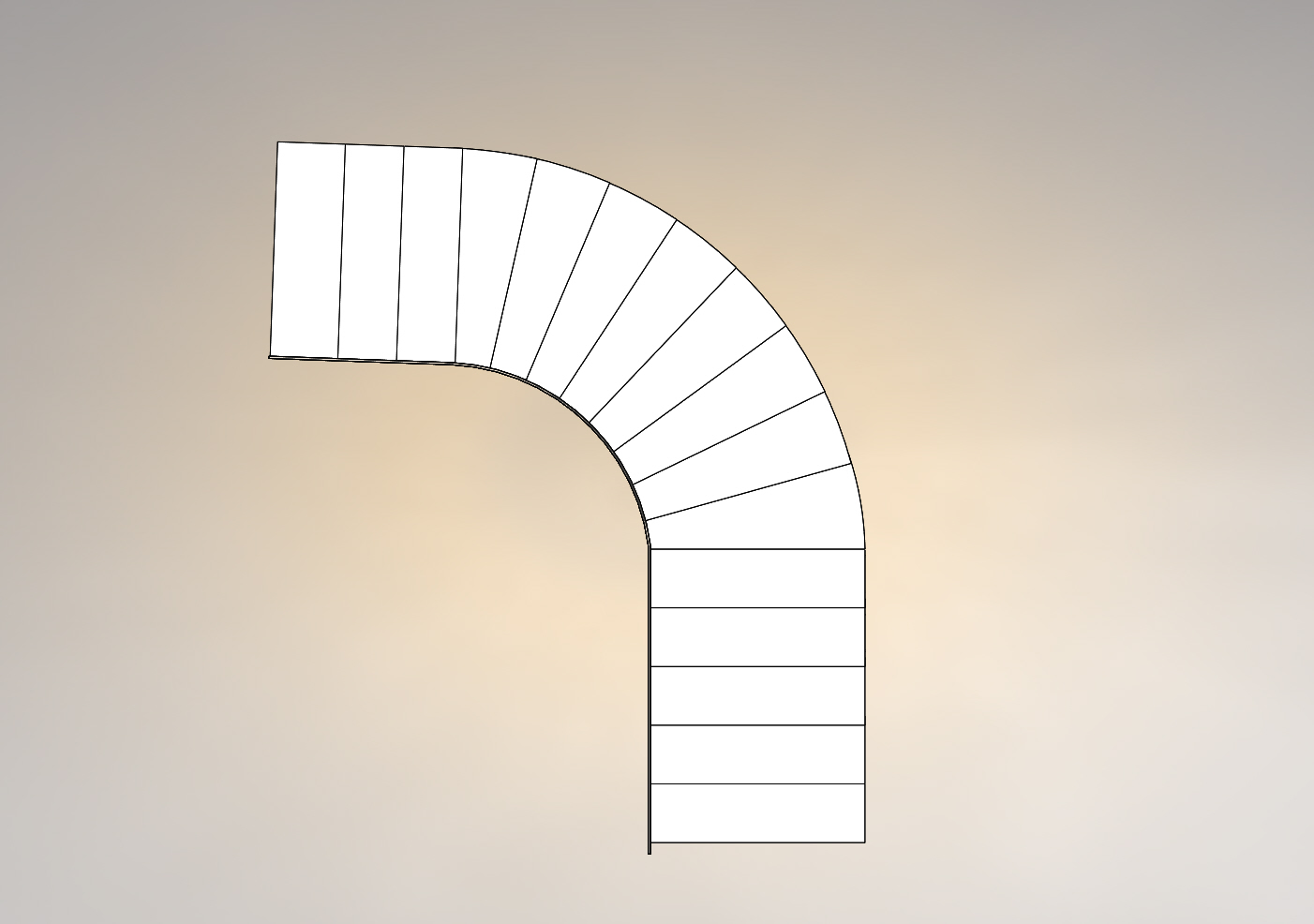

Ich baue für einen Freund eine Treppe die einen Radius hat (s. Bilder).
Die Stufen habe ich gleichmäßig verteilt und am Außen- bzw. Innenradius getrimmt.
Die Stufen sollen mit einem Stahlblech seitlich gehalten werden (Wange), wobei das Stahlblech 250mm breit ist.
Im geraden Bereich ist das soweit ok. Im Bereich des Radius bekommen ich das Stahlblech nicht konstruiert.
Habe bisher mit eienr Ebene die tangential zum Radius liegt und einer projezierter Kurve gearbeitet.
Das haut aber nicht richtig hin, da die Stufen nicht mehr mittig im Stahlblech liegen.
Habt Ihr ne Idee wie man das konstruieren kann. Würde mich sehr freuen!
p.s. Ich verwende SWX 2013 SP4
Vielen Dank schonmal!

Schade das du dein 3D-Modell nicht zur Verfügung stellst - ich versuch es mal zu erklären:
Du hast doch schon eine Oberfläche entlang der Stufen (Wange). Öffne die Oberfläche und erstelle eine Wanddicke (=Blechdicke). Danach in Blech konvertieren und schon sollte es klappen.
Ansonsten bitte dein Modell hochladen (mit Pack&Go)
HTH Formi

Mein Problem ist eine Kurve zu konstruieren, bei der die Treppenstufen mittig auf der 250mm breiten Wange liegen.
Habe mal das CAD-Modell als zip angehangen.
Lin

Hm, ich bin nicht dahintergekommen für was du nun eine Mittelkurve brauchst.
Der schnellste und wohl einfachste Weg:
- Wange in der BG aktivieren.
- 3D-skizze erstellen und
- Punkte auf den Treppenstirnflächen erstellen (Mitte Fläche oder Mitte Bohrungen, wo du es halt brauchst)
- Dann einen Spline entlang den Punkten zeichnen.
diese 3D-Skizze kannst du dann nach belieben weiter verwenden.
Und was machst du dann mit dieser Mittellinie?
Edit: Stufe_1<8> ist falsch herum plaziert - siehe Bohrungen
HTH Formi

....ich brauche ja keine Mittelkurve oder Linie sondern möchte nachher die Stufen mittig
in der 250mm breiten Wange platzieren.
Mit der 3D Skizze, den Punkten und dem Spline ist ne gute Idee.
Werd´s mal probieren.
Dank Dir
Lin

  Moment - Der Weg mit dem Spline ist aber die umgekehrte Reihenfolge!
Du kannst nicht den Spline auf die Stufen beziehen und im Umkehrschluss die Stufen entlang des Splines positionieren.
Das wäre wie im Excel ein Zirkulärer Bezug und somit überdefiniert!!!
Entscheide dich wie du vorgehen willst:
Stufen auf Spline platzieren, dazu zuerst die Kurve konstruieren
oder wie du es schon hast:
Stufen in der BG positionieren und daraus den Spline ableiten.
Wie wird denn dein Wangenteil gefertigt? Ein gebogenes Blechteil? Oder lauter Segmente? Wenn du uns dass auch noch verrätst - dann können wir dir eine "richtige" Lösung anbieten.
  Hoffe du hast noch Geduld, aber ich glaube du hast dich von Beginn an nur nicht richtig ausgedrückt, was du eigentlich brauchst.
So wie ich es verstehe, sind die Stufen schon da und du musst noch die Wange konstruieren - und gar nicht diese Mittellinie!

Treppe_Mi_2.zip
Hi Formi,
ja vielleicht habe ich mich falsch ausgedrückt.
Die Stufen sind ja schon fertig positioniert und auch am Radius getrimmt.
Ich möchte die Wangen konstruieren, d.h. nach der Methode den Spline an den positionierten Stufen ableiten.
Ja die Wangen sollen ein gebogenes Blechteil werden.
Ich weiß nur nicht wie ich den Spline richtig konstruieren soll. Ich ahbe den Mittelpunkt der jeweiligen Stufe gewählt und dann als Spline verbunden (siehe Bild und zip).
Nur wie bekomme ich aus dem "Mittelpunkt-Spline" die 250mm breite Wange aufgebaut? Ich kann ja kein offset-Element von einem Spline machen.
Lin
