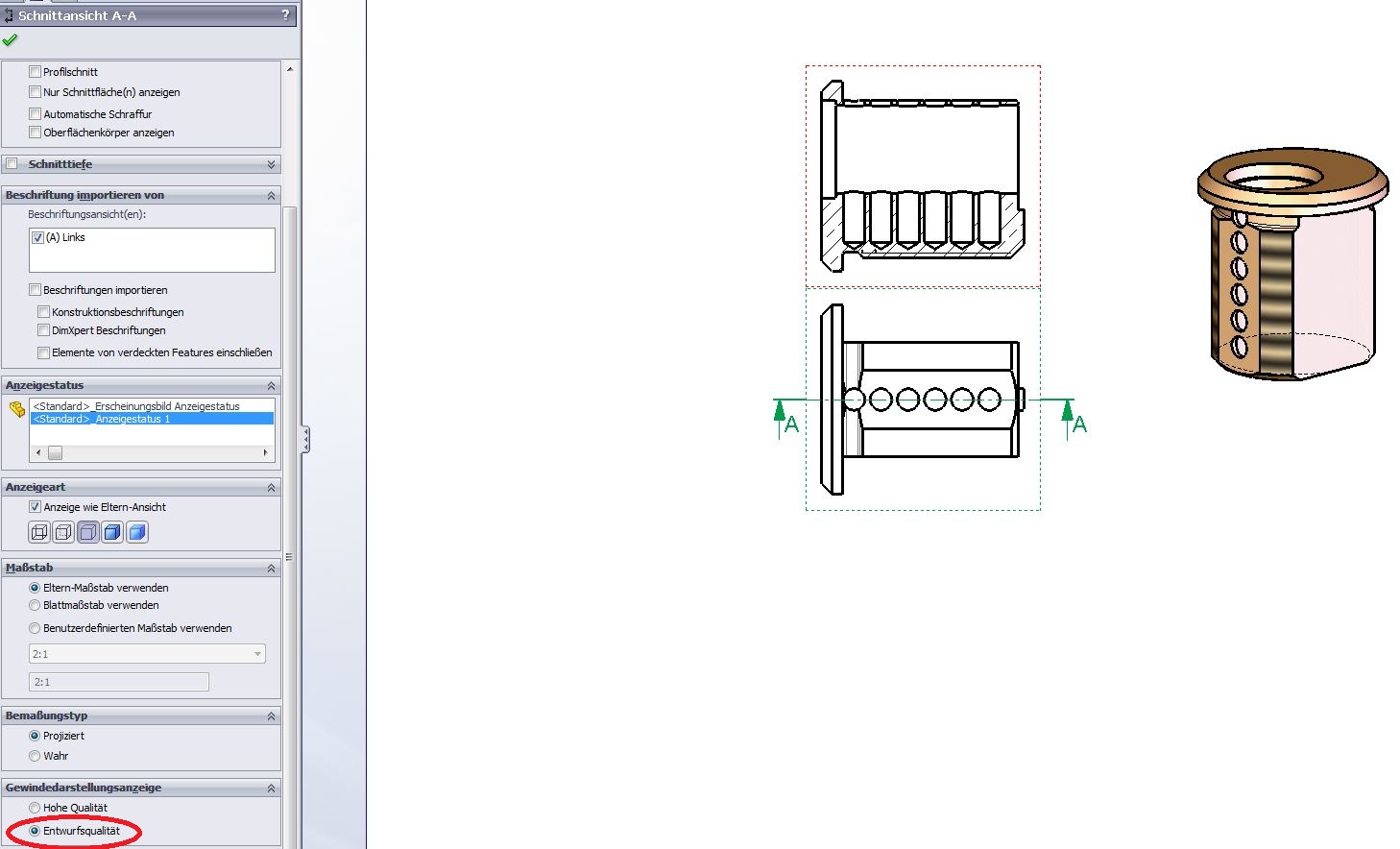

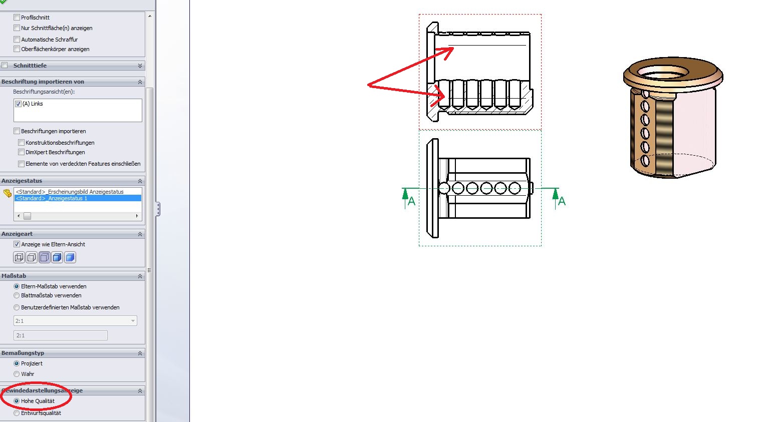

Hallo zusammen
wieder keine Ahnung ob Euch das hilft oder nicht.
Wir haben manchmal Probleme bei der Darstellung von Außengewinden in Zeichnungen
"lustiges" Verhalten von SWX wenn die Gewindedarstellung auf Entwurfsqualität
gestellt wird dann passt die Darstellung.
(siehe Dateien anbei)
Heinz

HAllo Heinz.
Dieses Verhalten von SWX liegt an der nicht korrekten Auswahl bei der Gewindedarstellung.
Die Linien, welche du bei der hohen Qualöitätt siehst sind schon richtig. Diese stellen ja den Durchmesser des Bolzens dar.
Wenn du das mal in den Einstellungen kontrollierst und korrigierst wirst du wahrscheinlich hinkommen.
Sollte das aber alles korrekt sein, da... pffffft.

Hallo Thomay
also ich würde nicht auf die Idee kommen die Gewindelinien so zu zeichnen (die auf die ich mit den Pfeilen verweisen).
Würdest Du in so einem Schnitt 3 Gewindelinien einzeichnen?
Heinz

Hallo Heinz.
Ne, würde ich nicht.
Das Problem ist sicherlich der Schnitt und die Geometrie mit den Flächen.
In diesem Schnitt wird halt dann nur unten Die Lienie eingezeichnet und oben keine, weil kein Gewinde.
Woher, bitteschön, soll den der arme Computer wissen waste willst.
