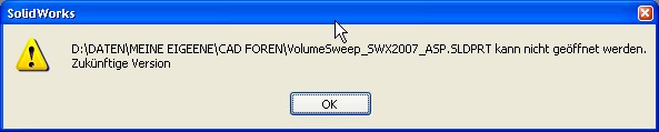

VolumeSweep_SWX2007_ASP.SLDPRT
Hallo SWStefan,
Stichwort „Volumenkörperaustragung“.
Im Anhang die SolidWorks-Datei in der Version 2007.
Tschüss
AndiS

myca
Beiträge: 4383
Registriert: 15.06.2007
SW 2007
SW 2018
erstellt am: 25. Jul. 2013 10:50    Editieren oder löschen Sie diesen Beitrag!  <-- editieren / zitieren -->   Antwort mit Zitat in Fett Antwort mit kursivem Zitat    Unities abgeben: 1 Unity (wenig hilfreich, aber dennoch)2 Unities3 Unities4 Unities5 Unities6 Unities7 Unities8 Unities9 Unities10 Unities Nur für SWStefan 10 Unities + Antwort hilfreich
Original erstellt von Andi Spieler:
.....Im Anhang die SolidWorks-Datei in der Version        2007.
Tschüss
AndiS
Danke Andi . Willst Du mich jetzt auf den Arm nehmen?

erstellt am: 25. Jul. 2013 10:56    Editieren oder löschen Sie diesen Beitrag!  <-- editieren / zitieren -->   Antwort mit Zitat in Fett Antwort mit kursivem Zitat    Unities abgeben: 1 Unity (wenig hilfreich, aber dennoch)2 Unities3 Unities4 Unities5 Unities6 Unities7 Unities8 Unities9 Unities10 Unities
Auf welcher Ebene liegt denn der Volumenkörper mit dem ich austrage.
Diese Skizze liegt schräg im Raum. Hängt diese am Helix Kreis?

erstellt am: 25. Jul. 2013 11:00    Editieren oder löschen Sie diesen Beitrag!  <-- editieren / zitieren -->   Antwort mit Zitat in Fett Antwort mit kursivem Zitat    Unities abgeben: 1 Unity (wenig hilfreich, aber dennoch)2 Unities3 Unities4 Unities5 Unities6 Unities7 Unities8 Unities9 Unities10 Unities Nur für SWStefan 10 Unities + Antwort hilfreich
EBENE, NORMAL AUF KURVE (Bahn)...
