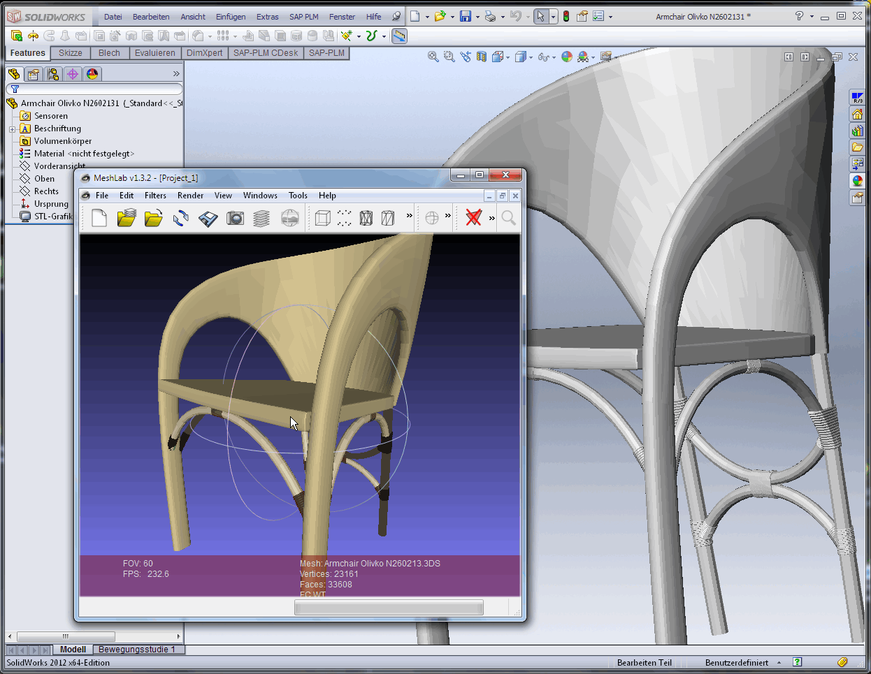

Guten Morgen zusammen!
Ich habe mir 3D-Modelle von hier im 3ds-Format heruntergeladen.
Mit SWX kann ich die so ja nicht öffen. Durch das WBF bin ich auf Meshlab gestoßen. Habe mir das also runtergeladen um die Daten ins stl-Format umzuwandeln zu können.
Problem: Meshlab sagt mir, dass dieses Format nicht unterstützt wird. Es klappt weder öffnen noch importieren.
Ist es vielleicht nicht so einfach, wie ich gedacht habe? Mache ich was falsch?
Oder weiß jemand noch eine Alternative?
Schöne Grüße ausm Pott!
Sebastian

Hallo Sebastian,
Original erstellt von Seminger:
Aus welchem Grund auch immer ist es die 64-Bit Version von Meshlab, die den 3DS Export/Import nicht hat. Lade dir die 32-Bit Version runter, da geht das.

@Stefan: Danke Dir! Werde das jetzt mal testen!!

Läuft...
Herzlichen Dank an Euch alle!

Okay, ich muss noch mal weiterfragen...
Gibt es eine Möglichkeit, die Daten in Meshlab noch zu vereinfachen, damit das Ergebniss in SWX noch händelbar bleibt?
Oder muss ich die Vereinfachung in SWX vornehmen?
Hat noch jemand Tipps und Tricks und Kniffe für das eine oder andere Vorgehen für mich auf Lager?
