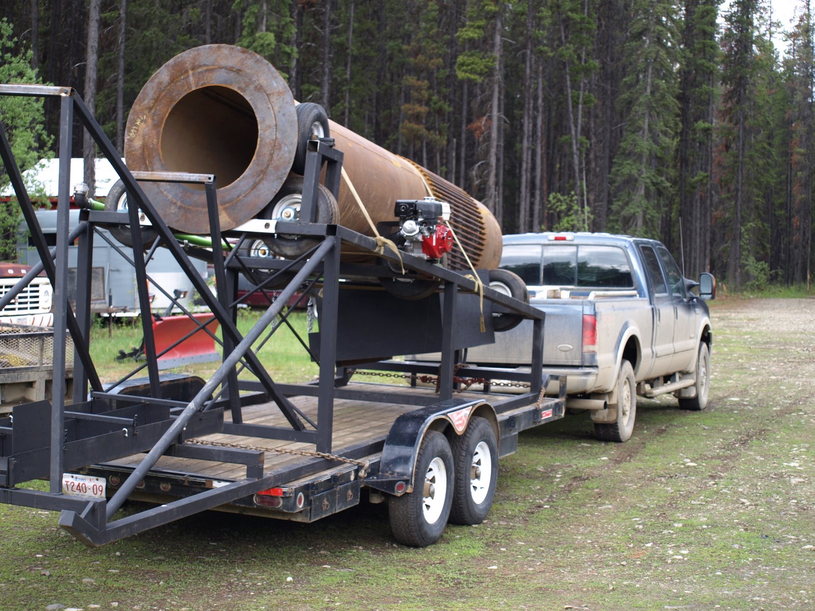

Also, hier bin ich an eine Quelle von Unbekannte antworten gestoßen.
Hier gebe es 3 Möglichkeiten diesen Trommel zum drehen zu bringen.
hier sind meine Maße in Cm Einheit.
1) Ich kenne das mein Motor wie diesen Trommel umdrehen wird, bearbeitet nach der Amerikanische Standard. 1750 RPM (Umdrehung per minuten)
hier werde ich ein Verkleinere Umdrehung Benötigen, den maximal soll mein Trommel circa 24 RPM arbeiten.
So habe ich ein Ratio von 72,916 mal langsamer.
2) Jetzt wenn ich diesen 10 Meter langen Zylinder und mit einem Außen Durchmesser von 201.75 cm mit eine Kettenzahnräder ins laufe bringe, hier habe ich dann sehr hohe kosten mehr.
und hier kenne ich noch nicht, die Anzahl von Zahnräder und andere Maßen wo auf eine solchen Durchmesser passt.
3) Die Billigste Lösung, um diesen 10 Meter langen Burschen ins laufen zu bringen, hier wäre es jede beide Seite, untere Seite von Trommel, 2 Rädern mit dem Richtigen Langsam ratio Durchmesser umdrehen machen.
Also hier sowie es eine menge von Reifen Maße Gibt, hier denke ich, es wäre besser, wenn ich zu meinem Geschwindigkeit Reducer, mit den Reifen ein Automatische Getriebe zuschließe.
So kann ich später immer weiter hin, entweder die Geschwindigkeit um Schneller oder Langsamer umdrehen lassen (wirkt sowie eine Gas Pedale, oder eher hier mit einem Hebel wie die Geschwindigkeit Erhöht oder Verlangsamt kann werden),Denn wenn ich nur ein Getriebe mit eine Geschwindigkeit habe, hier wenn es anderen unbekannte auf meinen Arbeit platz wird geben, hier kann ich dann gleich meine Trommel auf den Müll werfen.
habe ich etwas noch vergessen?

Rechne mal das Nasseträgkeitsmoment aus und führe eine Energiebetrachtung durch.
Du hast aber immer noch nicht geschrieben , was du mit der Trommel bezwecken willst.
Du schreibst des Weitern.
einem 7.5 Grad Winkel eingestellt (Positionierung)so dass der Gearbeitete Material, schneller durchrutscht.und dass die Trommel auf dem Platz bleibt.
Dafür wurde ich ein Transportband nehmen.
Es ist nicht zu ersehen ob das Material getrocknet werden soll oder nur transportiert.
Auch sollte für die Auslegung des Antriebes mit betrachte werden, welche Material, mit welchem Gewicht über die Reibung in der Trommel welche Schwankungen im Drehmoment erzeugt.
Auch schreibst du
,denn die Rädern,
Also mehrere Räder als Antrieb?
Wie verteilst du die Antriebsenergie vom Motor auf die 4? Räder?
Oder treibst du nur ein Rad an?
Doch wohl nich direkt auf dem Motor? => Radiallst auf den Motor => Zerstörung der Motorlagerung möglich.
Also noch mehr Fragen.

welches Material soll da durchlaufen und wieviel davon soll maximal in der Trommel sein, um den Antrieb nicht stillzulegen?
Soll die Trommel auch voll beladen loslaufen?
Ich würde prinzipiell die Lagerung vom Antrieb trennen, maximal die Antriebe querkraftfrei an die Rollen setzen - dann wären Drehstromgetriebemotoren mit FU und TF eine Option. Ansonsten (hydraulisch) fiele mir Hägglund ein.
MfG  Steffen

hier gebe ich euch Bilder von eine Trommel.
Auf diesem Ersten Bild, ist der Elektrische Motor wie die Trommel in laufe wird bringen zu erkennen.
Bei diesem 2. Bild, untere Seite, sind so Radlagern.
Hier bei diesem Bild bemerkt man der Elektrische Motor, und diese Trommel wird durch Kettenantrieb aktiviert. Also hier dieses System Möchte ich nicht.
Hier Bemerkt Mann dass sie mit 4x2 Radlagern unterstützt und mithilfe von der Rotation ist.
Ja natürlich hier bemerkt man auch dass sie das Material durch 2 Sieben fein und Grob, Getrennt wird.
Also hier hinten, bemerkt man der Kettenantrieb, und die Fein Mesh Sieb.
Also maßhaltig, ist diese Trommel noch von der Mittlere Kategorie.
Diese Trommel, hat circa 5-7 mm Stärke, und ist gedacht für bis zu 5 cm Material zu waschen und werden 2.5 cm und Feines Kaliber Getrennt.
Hier wächst diese Trommel circa 60-80 M3/Stunde Material, denn hier sie wird durch ein Bagger mit materiale Gefühlt.
Also sowie ich Angesagt habe, um meine Trommel in laufe zu bringen, möchte ich eher sie mit Rädern umdrehen lassen.
Natürlich wird sie dann auch von diese Radlagern haben, denn sie Muss ja auch auf dem Platz Bleiben wegen dem Arbeit Winkel,und sie muss auch unterstützt sein.
Also hier ist gezeigt, dass diese Trommel mit Kettenantrieb, nur an 1  Stelle angetrieben wird.
So werde ich nicht an 4 Rädern antrieben.
Nur an einem Rad wird dieses Rad mit dem Motor Verkuppelt.

HAllo und einen guten Tag Robin.
Habe mal kurz überschlagen.
Diese rhohr wiegt ca. 4to
Bei 7,5° Neigung ergibt sich eine Kraft von ca 10350N hangabwärts.
Wie willst du diese lagern?
Wie willst du ein Springen des Rohres in einem Schadensfalle aus der Führung verhindern?
Hast du mal die entsprechend notwendige Reibkraft zwischen Rad und Rohr berechnet?
Zusätzlich muß ich dich eindringlichst warnen?

ja ebenfalls, ein guten tag oder eine gute nacht ThoMay!
Also gleich zum klar zu stellen.
1)Was ich baue, beziehungsweise zusammenbauen, dies wird nicht im Verkehr Geben.
Also kein Verkauf.
2)Welchen unterschied gebe es, zwischen ein klein Model Selber zu hause basteln, und ihn Selber Benutzen nach dass man selber Test bearbeitet hat usw...
mit einem Model wie eine Großen Skala hat?
Mit einem Großen Skala Model, für die Gefahr zu Verhindern, dies ist klar, hier muss wenn das Modell 10x Größer ist als das Kleine, so muss auch 10x Mehr Sicherung da Sein.
3) Eu?
Nehhh danke, hast du schon mal alle dingen über Gold Gesetze Gelesen wie in Europa Gültig sind!
Also hier Spreche ich bei eine Firma.
hier spreche ich in der Legale Form. Denn illegal zu schürfen, dies wehre gleich zu dumm, und Die Straffen, usw... Also wenn man etwas machen will, dann bearbeitet man es gleich in den Richtigen Weg.
In Amerika, Gebe es der MSHA als Federal Agency, und mit ihnen darf man ja nicht ohne Sicherung Betracht Arbeiten, wenn man etwas Vernachlässigt ist, ohje, Mench Meier, ich bin doch nicht blöd, und bezahle Busen Geld, per 300$ per nicht eingehaltene Richtung von der Sicherung.
Und diese können die Ganze Minen Schließen. Und dann ist der Spaß vorbei.
Denn Gold Sucher hier, hat man spass, also wenn alles richtig läuft, aber sowie nie alles richtig geht, so weder ich mal meine haare Zählen wie ich bei meinem Rückkehr haben, wenn ich kein Glatzkopf habe, dann habe ich es überstanden.
Also jetzt für die Neigung...
und noch ein andere Trommel mit Neigung.
und hier eine Weitere und diese Bitte sehe mal die Reifen wie auf der Untere seite die Trommel Helfen zu drehen.
Also, sowie du erweitere Kenntnisse hast über Mathematik, usw...
Bitte ich sie, mal dass Bild 2, richtig anzuschauen, Also hier bemerkt man kleine Reifen wie die Trommel auf den Platz halten.
für die 10350 Newton als druck zu verhindern, Könnten sie mal ansehen, ob wenn man LKW Reifen benutzt, nach den Maße, sowie zum Beispiel 22 Zoll Reifen, ob diese dann die Kraft unterstehen können.
Denn LKW = 20-40 Tonnen Schwer ok!
Also es ist klar, sie Haben Achsen, Federn usw... Aber die Reifen müssen ja auch dieses Gewicht ertragen.
Es gebe auch die Möglichkeit von Vollgummi Reifen, wenn der Luftdruck von den Reifen ein Problem ist.
Es Gebe auch die Rädern von den Schaufelader, wo man benutzen könnte.
So Rad ist 500 Kg Schwer.
Also von einfache 13 Zoll Auto Reifen bis ???
Dies habe ich übersehen, denn es war für mich ein Rätsel, dieses Rätsel, hätte ich nur die Antworte gekannt nach dass ich unterschiedlichen Rädern Montiert hätte, und jede Getestet in Stunden.
Also bei mir, denke ich, der Montage wie auf Bild 2, Gefällt mir am Besten, denn hier kann ich diese dann gut in 50 cm oder Tiefer in die Erde Eingraben dass sie auf dem Platz bleib.
Also nur das Gericht wird eingegraben, die Trommel, und der Motor sie werden außer der Erde sein.

Hallo und einen guten Morgen Robin.
Du schreibst:
Ein und Aus Knopf von dem Elektrik Generator, und dies wird dann auch, nach dass der Motor kein Strom bekommen wird
Also 2 Motore?
Generator mit Benzin und E-Motor zum Antrieb.
Warum nicht wie in dem obigen Bild mit dem Benzinmotor direkt?
Drehzahleinstellung durch Gas geben oder wegnehmen.
Nochmal:
Welche Antriebsleistung soll der Motor haben?
Rechne das mal aus, damit der Motor nicht überdimensioniert wird.
