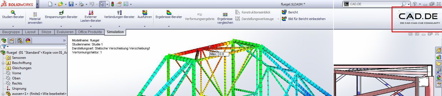

wie ich festgestellt habe, benutzen einige Leute hier im Forum ein benutzerdefiniertes
Icon am rechten Rand des Befehlsmanagers. Das erzeugt natürlich ein wenig
Neid  , so dass ich mir mal die Frage erlaube: Wie geht das???
Das Copyright des Screenshots liegt übrigens bei Andi Spieler:
http://ww3.cad.de/foren/ubb/Forum2/HTML/025355.shtml
Ich hab ihn nur ein wenig zurechtgeschnitten...

Hallo Andreas,
einmalig diese Registry-Datei ausführen
Achtung: Im Anhang als TurnOnCustomLogo_2012.txt gespeichert. Bitte nach dem Runterladen umbenennen in TurnOnCustomLogo_2012.reg.
Das 32Bit Bitmap mit Alpha-Kanal für die Maske (transparenter Hintergrund) muss kopiert werden nach:
Installationspfad von SolidWorks/lang/german
Es muss customlogo.bmp heißen.
SolidWorks starten und fertig.
Es sollte nicht höher als 71 Pixel sein.
Man benötigt ein Fotobearbeitungsprogramm umso ein Bitmap zu erstellen.
Im Anhang auch das Beispiels-BMP von CAD.DE, auch bitte umbenennen und hinten das .txt wegmachen.

Hallo alle zusammen,
ich habe es geschafft und sehe jetzt mein Firmenlogo im Befehlsmanager.
Eine Anmerkung habe ich noch zu der Höhe von 71 Pixel. Mit dieser Auflösung
war mein Logo recht klein. Mit einem Screenshot habe ich die ungefähre Höhe
des Befehlsmanagers "ausgemessen". Bei mir waren es 98 Pixel bei einer
Bildschirmauflösung von 1920x1080. Also habe ich mein Logo auf 98 Pixel
gebracht und siehe da: Es passt jetzt wunderbar!!!
