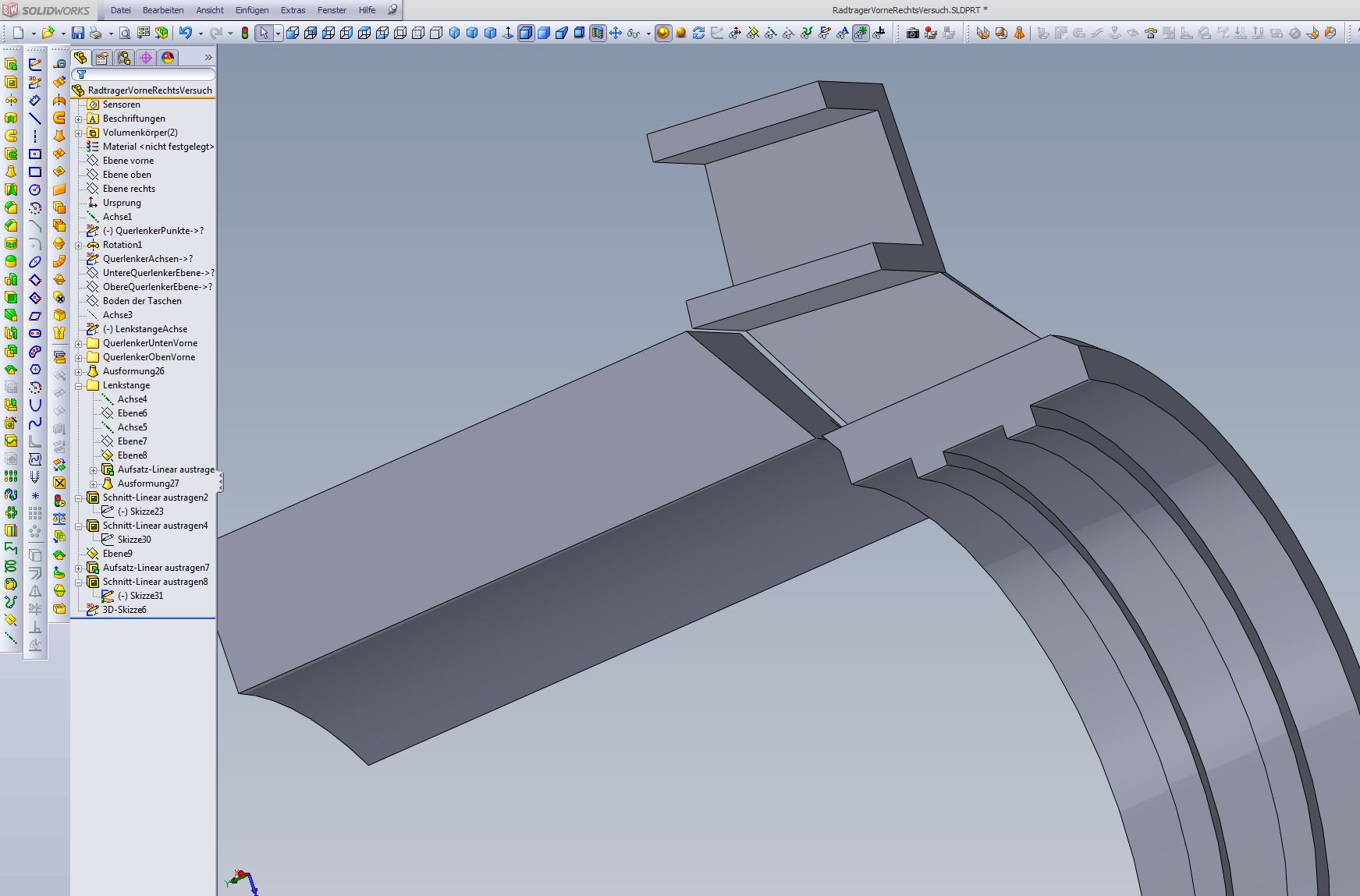

Hallo liebe Community,
habe folgendes Problem:
Ich möchte eine Skizze linear austragen,dabei aber mehrere Offsets in der gleichen Richtung anbringen.
Das erste Offset soll an einer Ebene (0mm Abstand) sein und das zweite an einer gewölbten Fläche (2mm Abstand).
Frage ist ähnlich zu diesem Thema, mit dem Unterschied, dass sich eine Ebene und eine Oberfläche nicht zusammenfügen lassen:
http://ww3.cad.de/foren/ubb/Forum2/HTML/024112.shtml
Danke schonmal für die Hilfe!

Die Skizze links soll ausgetragen werden, die abgebildete Ebene soll der genannte erste Offset sein und die gewölbte Ebene (zweites Bild) soll der zweite Offset werden.

Auch Hallo,
gib mal her das Ding
da lässt sich erst am Objekt erkennen wie das machbar wäre .
Also sei so gut und lad das Teil mal hoch.
Grüße Andreas

Hallo Sven,
meinst Du das so ?
Ansonsten mal genauer beschreiben
Grüße Andreas

Hey Andreas,
erstmal danke für die schnelle Antwort.
Hatte mir das aber anders vorgestellt.
Im Anhang die Datei, die der Wunschlösung schon recht nahe ist.
Den Offset von der unteren Fläche (eine 2mm dicke Haut, die aus Stabilitätsgründen erhalten bleiben soll) habe ich hinbekommen. Allerdings gibt es jetzt an der Rotation einen Hinterschnitt, der eigentlich unnötig ist.
Ich suche praktisch eine Kombination aus der ersten Datei und der, die ich am jetzigen Beitrag angehängt habe.
Wäre nett, wenn du dir das nochmal anschaust.
Sven

Hallo Sven,
soll es ungefähr so aussehen?
Gruß Lenz

Habe im Moment kein SolidWorks zur Hand, aber wenn ich das auf dem Bild gerade richtig erkenne ist das genau das was ich suche!
Wäre unglaublich genial! Ich schau gleich morgen früh nochmal drüber.
