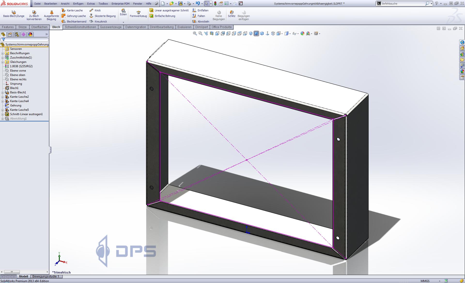

ich bin blutiger Solidworks Anfänger, habe mich durch einige Lehrbücher gewühlt und habe jetzt angefangen ein Blechgehäuse für ein Display zu Zeichnen.
Mein derzeitiges Vorhaben ist, dass ich vorne Gehrungslaschen habe möchte, jedoch sollen die Laschen unterschiedliche Längen haben. Dabei stehe ich jetzt an.
Ist es möglich den Gehrungswinkel zu verändern, damit die Kanten bündig werden?
Bitte um Hilfe,
Danke!
Klaus

Ach ja, ich arbeite in Solid Works 2013, soll ich die sldprt Datei uppen?

Systemschirmvornepopp.zip
Hallo Heiko,
vielen Dank für deine rasche Antwort und das Angebot für deine Hilfe.
Hier das Teil.
Danke!
Klaus

SystemschirmvornepoppGehrungmitAbhaengigkeit.SLDPRT
Hier mal eine "billige" Lösungsmöglichkeit für dein Blechteil.
Es gibt noch andere, ich habe aber gerade wenig Zeit, sry.
gruß, Heiko

SystemschirmvornepoppAlternative.SLDPRT
Hier noch mal - unmaßhaltig - ein alternative Modellierweg.

Wow, danke Heiko,
du hast mir sehr geholfen. Die zweite Variante die du mir geschickt hast habe ich mir auch schon gedacht. Habs auch probiert aber irgendetwas hat dann nicht geklappt. Werd ich mir anschauen was du da anders gemacht hast als ich.
Die erste Variante gefällt mir sehr gut. Absolut logisch, mit so einer Hilfsskizze zu arbeiten und die richtigen Beziehungen herzustellen.
Ich muss meine Denkweise was das Zeichnen betrifft noch ein wenig verändern, ich hab vorher noch nie etwas in einem 3D Programm gezeichnet. Learning by doing.
Vielen Dank nochmal für deine Hilfe!
LG Klaus

steh gerade vor dem gleichen Problem, kann aber die Lösungsvorschläge von Heiko nicht öffnen, da ich leider noch mit SWX 2011 arbeite.
Kann man den Lösungsweg mit ein paar Screenshots so beschreiben, dass ich das auch in SWX 2011 hin bekomme?
Gruß OLL

ich denke, die ScreenShots sind selbsterklärend. Wenn nicht, frag' nach.
Gruß, Heiko
