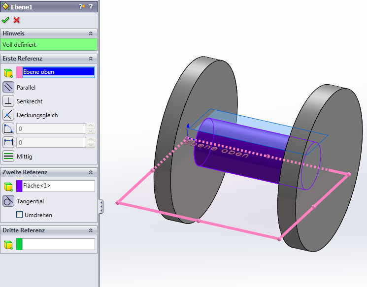

Guten Tag zusammen,
ich bin auch neu hier (Maschbau student) und habe schon etliche male das Forum nach wichtigen Funktionen durchsucht,
immer Erfolgreich,
doch diesmal finde ich irgendwie keine Lösung.
Ich möchte auf dem angehängten Bild wie ihr seht genau zwischen den Zahnrädern eine Ebene rein setzen um
eine Passfeder dann zu definieren.
Das Problem ist, das Programm will das nicht  also mach ich irgendwas falsch...
egal welche Referenzseiten ich angebe sw meckert immer....
könnt ihr mir weiterhelfen wie ich da noch meine schöne Passfeder einsetzen kann ?
Ich Danke schonmal im Vorraus

Klick mal jeweils auf die inneren Planflächen der Zahnräder.

Dann bekomm ich ne Senkrechte Ebene in der Mitte die ich komischerweise nicht "legen" kann auf meine Welle

Ach so eine willst du ...
Dir fehlt noch eine zweite Referenz. Nimm eine von den 3 vorhandenen Ebenen. Und zwar die, die parallel zu deiner Wunschebene liegt.

klick auf eine passende Hauptebene und dann auf die Mantelfläche

also ich würde im Part der Welle eine Passfedernut mit "linear ausgetragenem Schnitt" machen.
Das geht gut, wenn man von einer Basisebene einen offset macht  (Spiel mal bischen mit den Funktionen, man lernt viel dadurch) .
Dann kannst Du die Passfeder als Part dann später in der Baugruppe einfügen.

ach super
Danke sehr! Ich wusste ich hab irgendwo ein kleinen Denkfehler
@ruppich
ja genau aber dazu brauchte ich erst ne Ebene
da ich ja das ganze als rotationsmodell erstellt hab. Und diese hatte ich ja nicht hin bekommen

@ruppich
eben nicht.
Was er meinte ist, dass du mal beim ausführen des Features an den Knöpfen drehen solltest.
Nicht von der Skizzierebene starten sondern eben mit einem offset von dieser.
Das bedeutet , dass das Feature erst nach dem von dir eingestellten Parameter beginnt.

uff ok jetzt weiß ich was er meint
das geht ja noch schneller *g*
coole Sache!
Danke!

Hallo Gemeinde.
Auf dem Bild ist zu sehen, das Monsterkartoffel die Ebene in der Baugruppe angelegt hat.
=> Kein Wunder das dies nicht geht.
Im Einzeltteil braucht er auch keine zusätzliche Ebene
Siehe Bilder.

kannst auch in anderer Richtung modellieren, dann sparst du dir die Ebenen komplett.
- in der Schnittebene die Passfeder skizzieren,
- Schnitt Mittig austragen auf Passfederbreite
- 2 vollständige Verrundungen auf die Stirnseiten
