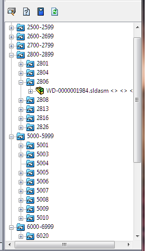

Meine Meinung zu Dateinamen ist, dass diese nicht sprechend einfach fortlaufend durch nummeriert werden sollten. So machen wir es und fahren gut damit. Den Vorteil dieser Methode sehe ich darin, dass diese Datei nachher nicht mehr umbenannt brauchen und die Referenzen von Anfang an passen. Ich habe hier bei uns ein kleines Makro programmiert, welches eine neue Dateinummer (=Dateiname =Zeichnungsnr.) erzeugt und gut ist es. Alle weiteren Informationen packen wir in die Eigenschaften, die man im Workgroup und Baugruppen anzeigen lassen kann.
Wir arbeiten grundsätzlich nur in einem Verzeichnis c:\PDMWorks und ohne Unterverzeichnisse, dass erleichtert die Mehrfachverwendung von "niederen" Teilen und vermeidet doppelte Dateien in verschiedene Verzeichnissen.
Der einzige Nachteil dieser Methode ist, dass im Öffnen-Dialog keine Bezeichnung steht. Die 2013'er Version erlaubt es in einem Verzeichnis leicht die TOP-Baugruppe zu finden. Wir achten darauf vorm Speichern immer die Isometrische Ansicht darzustellen.
Im PDMWorkgroup-Tresor legen wir für jede Kommission ein Unterprojekt an. Siehe Bild im Anhang.
Eure Meinung dazu würde mich interessieren.
Danke und Gruß, Klaus.

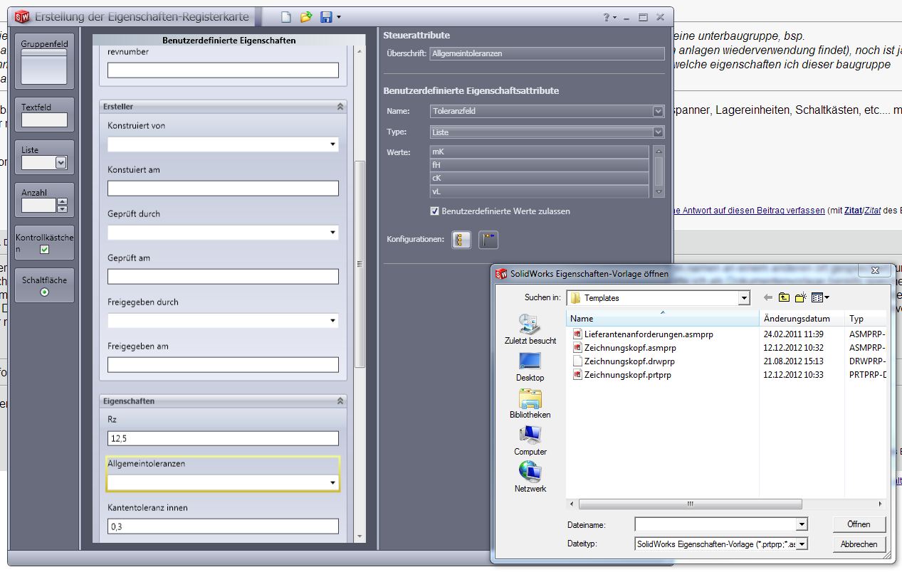

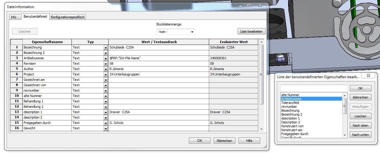

Okay, ich habe bisher wirklich die Dateieigenschaften komplett missachtet. Nun habe ich gerade mal mir ein x-beliebiges TEil geschnappt (unter einem anderen namen an einem anderen ort gespeichert) und dort die die dateieigenschaften erstellt. sprich auf dateieigenschaften, und unter benutzdef. eigenschaften mir nen paar attribute einfallen lassen. Ich schätze dies hätte ich als Dokumentenvorlage bereits speichern müssen, da die von mir erstellten eigenschaften bei anderen TEilen die ich öffne nicht vorhanden sind, oder? Gibt es einen Möglichkeit das ich diese Kriterien nicht überall händisch nachtragen muss, sondern lediglich die Werte? Dann könnte ich mal beginnen die Teile umzubenennen und einzusortieren mit Hilfe des SW-Explorers..Genauso muss ich dies ja bei Baugruppen tun. Dort fallen ja wieder andere sinnvolle Attribute an. Habt ihr mir hier vielleicht auch noch ein paar Tips, möchte auch hier nicht das Rad neu erfinden.
Die Bauteilinformationen gehören übrigens in die jeweiligen Solids und nicht in die Zeichnungsableitungen, das gilt auch für die Baugruppen!
Liege ich richtig in der Annahme das du mit Bauteilinformationen von den Dateieigenschaften sprichst?
Danke schonmal

erstellt am: 13. Dez. 2012 13:24    Editieren oder löschen Sie diesen Beitrag!  <-- editieren / zitieren -->   Antwort mit Zitat in Fett Antwort mit kursivem Zitat    Unities abgeben: 1 Unity (wenig hilfreich, aber dennoch)2 Unities3 Unities4 Unities5 Unities6 Unities7 Unities8 Unities9 Unities10 Unities Nur für AkaAlias 10 Unities + Antwort hilfreich
Original erstellt von AkaAlias:Liege ich richtig in der Annahme das du mit Bauteilinformationen von den Dateieigenschaften sprichst?
Uff.. Begriffsverwirrung. Ich meine die Informationen, die in der Zeichnungsableitung im Schriftkopf stehen. Außer dem Blattmaßstab sollten alle Informationen sich im Solid befinden. Um sie da hinein zufüllen gibt es, wie bei SWX üblich, mehrere Wege:
  • über die Dateieigenschaften: Hier kannst du eine Liste mit benutzerdefinierten Eigenschaften anlegen, aus der du Eigenschaften auswählen kannst, die du ausfüllen möchtest. Am besten in der Dateivorlage (für Solid, Ableitung und Baugruppe getrennt)bereis mit anlegen.
  • Du benutzt das Hilfsprogramm "Erstellung der Eigenschaften-Registerkarte" um dir deine Eigenschaften definieren und dir in SWX als Registerkarte anbieten zu lassen. Auch hier sollte die Datei properties.txt bereits sinnvoll vordefiniert sein
Guck mal in die Hilfe, wenn das alles spanische Dörfer sind . . .

erstellt am: 14. Dez. 2012 09:59    Editieren oder löschen Sie diesen Beitrag!  <-- editieren / zitieren -->   Antwort mit Zitat in Fett Antwort mit kursivem Zitat    Unities abgeben: 1 Unity (wenig hilfreich, aber dennoch)2 Unities3 Unities4 Unities5 Unities6 Unities7 Unities8 Unities9 Unities10 Unities
@GWS: Also, habe ich gemacht, bin ich jetzt viel schlauer, und hab mir für alle Vorlagen nen entsprechendes Dateieigenschaften Sheet gebastelt. Am ausführlichsten ist das des Parts (Solid), das für Baugruppen ist ähnlich, etwas abgespeckt und dafür die ein oder andere Eigenschaft mehr. Momentan hänge ich ncoh etwas bei den Zeichnungen. Sollte ich mir dort für jede Zeichnung, also Zusammenbau, Montage, Fertigungszeichnung eine neue Vorlage anlegen? Und jeweils dort im Zeichnungskopf dann entsprechend mit Baugruppe, Part Eigenschaften verlinken, oder? Die Dateieigenschaften bei der Zeichnung besteht nur aus Blattmassstab, wenn ich das so richtig verstanden habe?!
Weiter Frage ich mich noch wie ich bei den Eigenschaften das Feld Revision, was ja auch als Vorschlag vom Eigenschaften-Registerkarten Tool vorgeschlagen wird am besten verwende. Dies hat ja ncihts mit der im Workgroup angegebenen VErsion zu tun, oder? Lässt sich dies ebenfalls verlinken? Ich hätte nämlich gerne das die ZEichnungnummern jeweils mit der entsprechenden VErsion aus Workgroup erweitert wird.

erstellt am: 14. Dez. 2012 11:53    Editieren oder löschen Sie diesen Beitrag!  <-- editieren / zitieren -->   Antwort mit Zitat in Fett Antwort mit kursivem Zitat    Unities abgeben: 1 Unity (wenig hilfreich, aber dennoch)2 Unities3 Unities4 Unities5 Unities6 Unities7 Unities8 Unities9 Unities10 Unities Nur für AkaAlias 10 Unities + Antwort hilfreich
Kurzes Blitzlicht zwischen zwei Meetings:
Ich habe tatsächlich für Baugruppen und Fertigungszeichnungen jeweils einen eigenen Satz Zeichnungsvorlagen.
Die Revision, die ich in den Eigenschaften definiert habe ist nicht die Revision aus PDMW. Die Revisionen aus PDMW werden über über die Versionstabelle gehandelt. Eigenes Thema.
