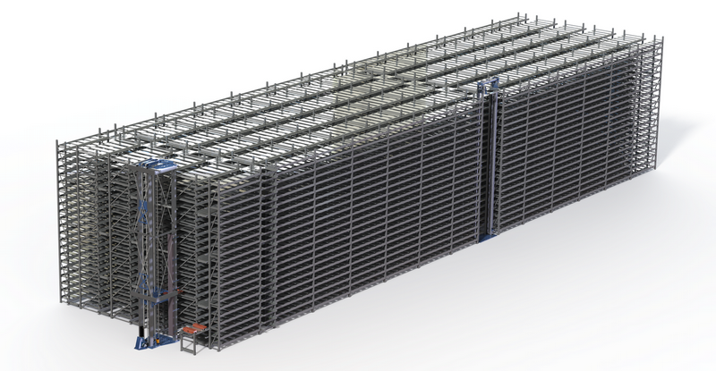

Wir machen auch Regalsysteme. Wir gehen so vor dass wir eine komplette (Regal)Ebene anlegen und diese je nach benötigtem Abstand in die Höhe mustern. Die Steher werden im Raster gemustert und haben im Grunde keine Referenzen auf die Ebenen-Assembly.
Anbei ein kleines Bild von einer unserer Anlagen.
@Olaf Wolfram: Globale Variablen? Das macht mich jetzt neugierig. Was kann das? Gibts das auch in der 2011er?

Hi Judy. Das mit dem richtigen Aufbau meintest du glaube ich mich
Anbei ein Bild mit einem sehr einfachen Beispiel wie ich es meine.
Ich glaube aber nicht das es eine SolidWorks eigene möglichkeit gibt, eine Bugruppe über eine schöne Eingabemaske alles (wie maße, anzahl, position, artikel usw) frei zu steuern. Zumindest kenne ich keine elegante möglichkeit.
@Olaf Wolfram
Ich muss glaube ich noch dazu sagen das ich so oder so nicht mit den Globalen Variablen arbeite da wir mit Tacton konfigurieren. Dort arbeite ich auch mit Formeln wie in den Variablen. Und deine Berechnungsbeispiele kenne ich nur zu gut und arbeite auch damit.
Das Regal von Judy ist ja noch einfach aber man muss mal größer Denken.
In der einen Konfigurier baren Baugruppe an der ich gerade arbeite habe ich zur Zeit etwas über 1500 Formeln zur Berechnung irgendwelcher Werte. Und das Programm ist noch lange nicht fertig
Es wären noch viel viel mehr wenn ich mir beim Baugruppenaufbau nicht die Zeit genommen hätte es gleich richtig aufzubauen.
Bei den ersten Programmen die ich gemacht hatte habe ich ca. 80% der Formeln eingespart nach dem ich die BG neu aufgebaut hatte.
Irgendwann sieht man das Ergebnis vor lauter Formeln nicht mehr.
Theoretisch kann ich Praktisch alles.
