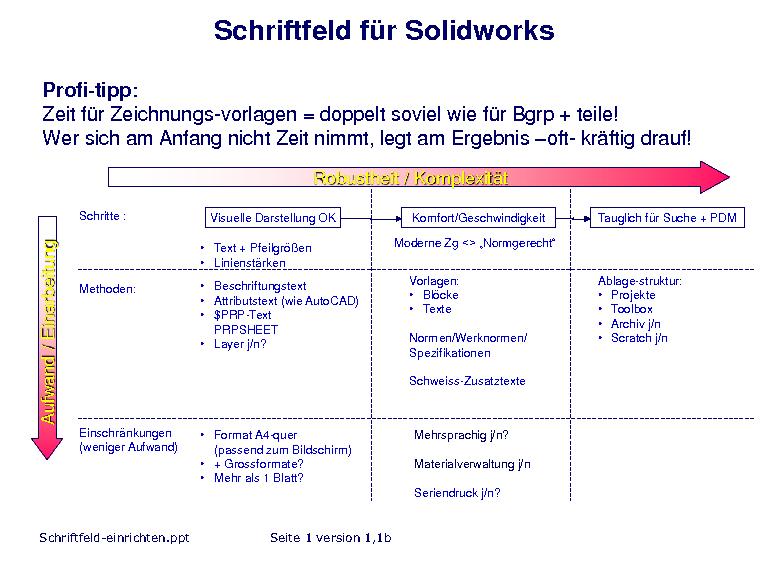

Schriftfeld-einrichten.pdf
An dem Punkt war ich schon 2005...
Seither findet dieses Thema kein Ende
U.a. da ich schon bei über 60 Firmen die Daten sichten durfte
da gibt es immer wieder interessante und zweckmäßige Anwendungen
(aber auch durch neue Funktionen von SWX!)
Anbei eine kleine (unvollständige) Checkliste
denn Schriftfeld und Vorlagen sind untrennbar !
