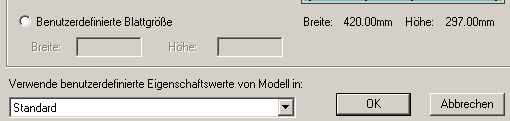

Falls Du einmal Part und BG in eine Zeichnung oder ein Blatt packst. (WARUM AUCH IMMER), wird ja das Schriftfeld von dem 3D-Modell (Teil bzw. BG) ausgefüllt, welches als erstes auf die Zeichnung gezogen wird.
Ändern kannst Du da in den Blatteigenschaften (siehe Anhang, da wo Standard steht, kannst du einen andere Ansicht auswählen.)
Gruß, der Teddibaer

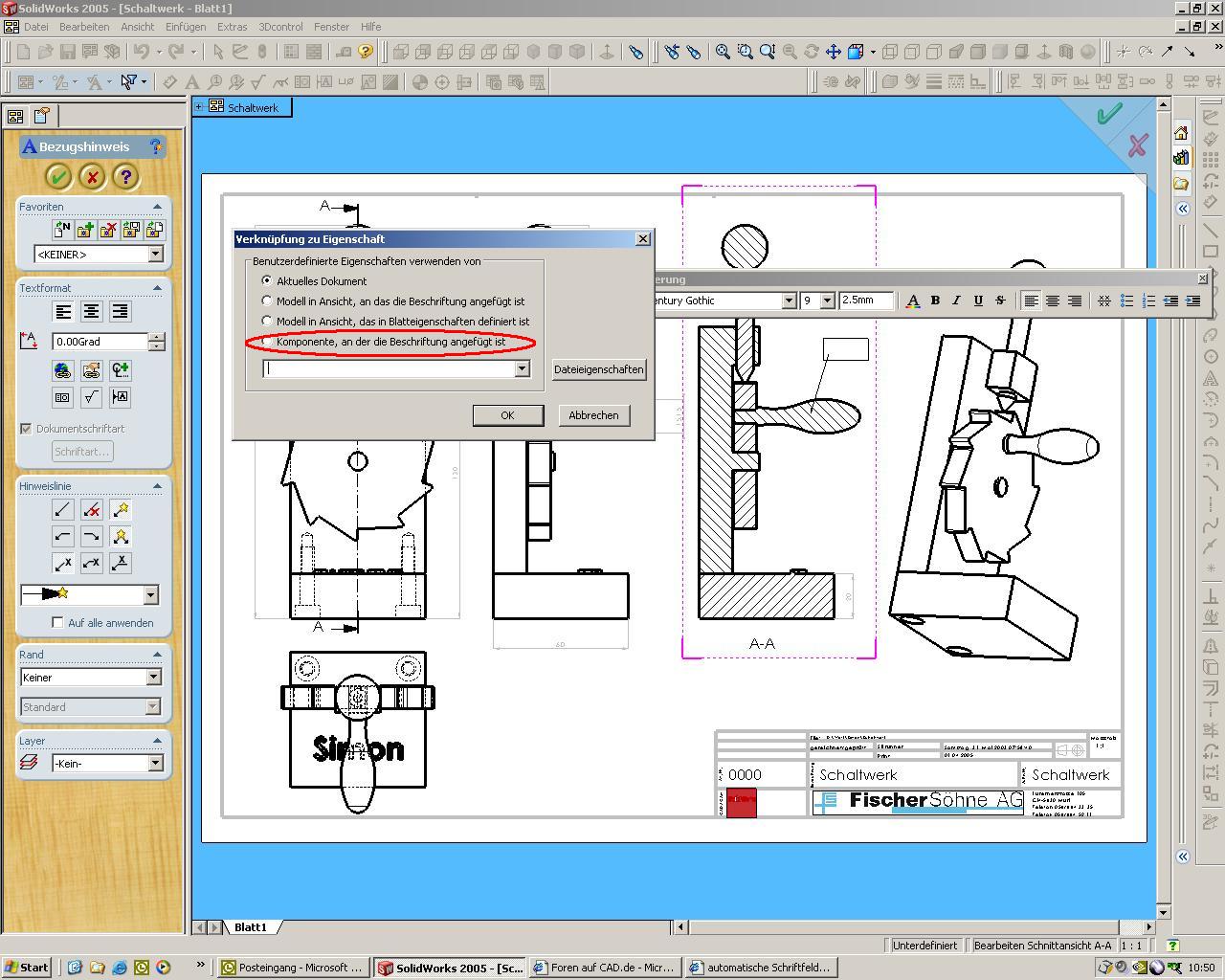

kann es vielleicht daran liegen, dass man eine Text-Verknüpfung zu einem Bauteil nur erstellen kann, wenn man dieses auch auswählt? Wenn man kein Teil anwählt, ist der markierte Punkt im Anhang ausgegraut.

danke ich glaube das könnte die richtige Lösung des Problems sein.
Werde ich gleich Montag morgen ausprobieren.
Werde meine obige beschriebene BG (Frontplatte mit Einpreßbolzen)nehmen, ganz unten das auswählen und meine Frontplatte anklicken, dann müßte es auch bei der BG-Z. mit dem S-Feld funzen.

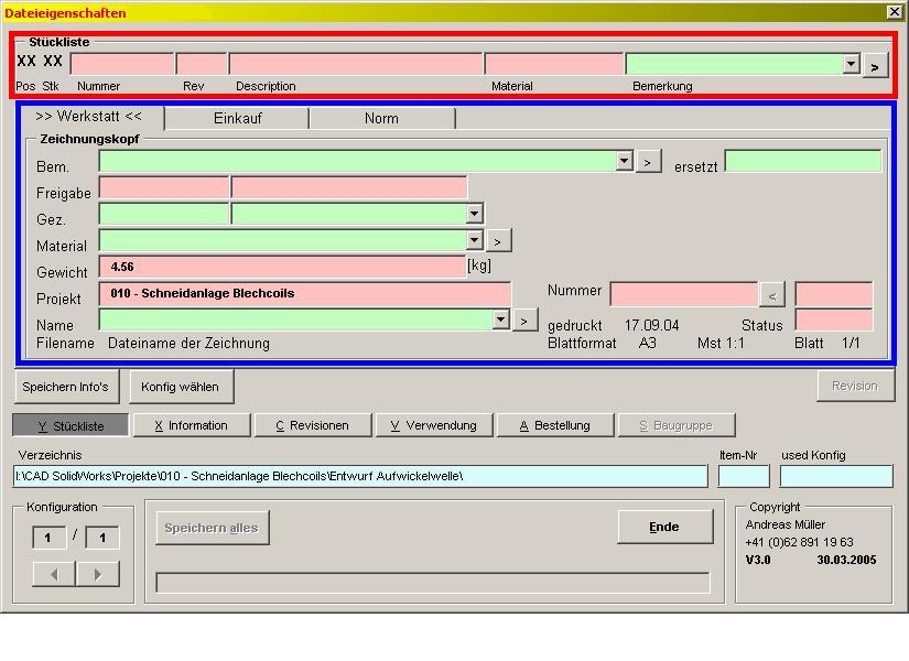

Es gibt ein Teil_0000a05.sldprt, dort werden die benutzerdefinierten Eigenschaften ohne Probleme in der dazugehörigen Zeichnung Teil_0000a05.slddrw ausgelesen.
Jetzt hab ich das Teil und füge den Einpreßbefestiger dazu.
Es ensteht eine Baugruppe mit Namen Baugruppe_0000a05.sldasm.
Was muß ich machen, wenn ich nun hiervon eine Zeichnung mit automatischer Schriftfeldausfüllung haben möchte. Und zwar in der Form, daß die Werte mit den benutzerdefinierten Eigenschaften des Teiles übereinstimmen.

Ja genau, wie geht denn das ? Hab ich leider nicht hinbekommen, wie ausblenden ? Kommt man da später nochmal ran ?…
Versuch mal im Featurebaum einen rechtsklick auf der gewünschten View. Da steht irgendwo „Ausblenden“ oder „Einblenden“ (=SWX-Basics)!
