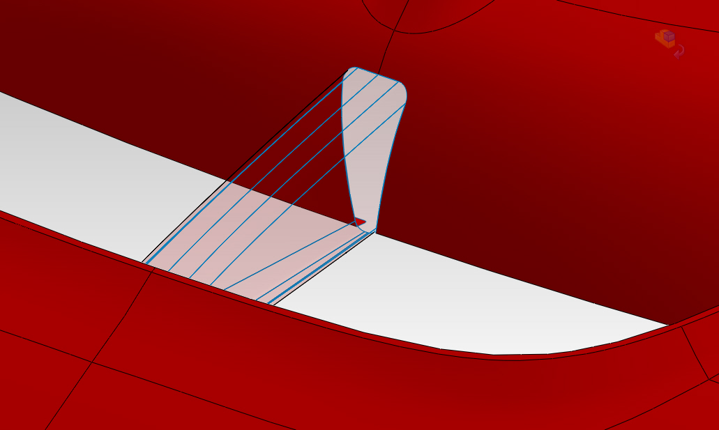

Hallo.
Ich arbeite in SW mit Flächen. Ich habe verschiedene Parts die Flächen enthalten.
Ich möchte jetzt Flächen eines Parts in ein anderes Part linken. Wie mache ich dieses?
(Siehe Bild: Die transparente Fläche soll in das Part mit den roten Flächen)
Entschuldigung für die vielleicht dumme Frage aber ich arbeite sonst zu 99% mit NX.
Gruß Michael

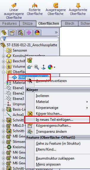

Hallo Michael,
na herzlichen Glückwunsch zum SolidWorks
Im FeatureManager hast Du einen Ordner Namens "Oberflächenkörper".
Klapp den mal auf. Da drinnen sollten eine oder mehrere Oberflächenkörper sein.
Auf den gewünschten RMT und dann auch "In neues Teil einfügen", siehe Bild.
Das ist Dein gewünschter "linked body"
Gruß Marco

Hallo Marco.
Danke für die Antwort.
Solidworks ist mir ja nicht unbekannt und ich habe schon vor über 10 Jahren (Studium) damit gearbeitet.
Leider arbeite ich beruflich bedingt nur wenig bzw. gar nicht mehr damit. Deswegen ist auch viel eingerostet ;-)
Ich habe deinen Tipp mal getestet. Leider funktioniert das nicht in Baugruppen. Im Part macht er mir - wie die Funktion ja  schon sagt- ein neues Part mit dem Link auf.
Ich möchte aber gerne die gelinkte Fläche in einem vorhanden Part haben. Das muss doch auch irgendwie gehen?
Gruß Micha
