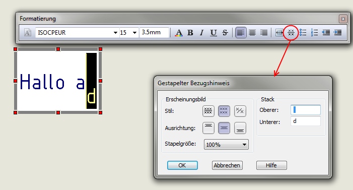

ICH HABE EIN KLEINES PROBLEM UND ZWAR MUSS ICH IN SOLDIWORKS BILDER FÜR EIN KATALOG MACHEN UND BEIM BEMASSUNG MUSS EIN d MIT ABGESETZTEM a DA STEHEN. BEIM BEZUGSHINWEIS BEKOMME ICH DAS HIN WEISS ABER EINER VON EUCH WIE ICH DAS BEI EINER Bemaßung IN BEMAßUNGSTEXT HINBEKOMMEN??

Ansonsten: Es geht mit Stapel (siehe Bild).

Hallo Heiko,
das mit Stapel beim Bezugshinweis bekomme ich ja auch hin siehe mein Bild mit rot gekennzeichnet ;-) nur wie bekomme ich das bei Bemaßung hin.

Sry. Habe ich falsch verstanden (habe nebenbei mit meinem Kollegen gequatscht).
Leider läßt es sich nicht über eine Passungsangabe machen, da diese immer direkt hinter den Masstext gesetzt wird. Hm. Meine Versuche blieben bis jetzt ergebnislos. Auch in 2012, wo man sonst die Beschriftung per Drag and Drop an eine Bemassung anfügen kann... Ich teste weiter...

wobei ihm das über Toleranz vielleicht genügen würde,
wenn er die Texthöhe dort kleiner angibt

Leider kann man kein Text in Toleranzfeld eintragen.

erstellt am: 29. Jun. 2012 12:58    Editieren oder löschen Sie diesen Beitrag!  <-- editieren / zitieren -->   Antwort mit Zitat in Fett Antwort mit kursivem Zitat    Unities abgeben: 1 Unity (wenig hilfreich, aber dennoch)2 Unities3 Unities4 Unities5 Unities6 Unities7 Unities8 Unities9 Unities10 Unities Nur für e.pepe 10 Unities + Antwort hilfreich
aber in ein Passungsfeld

Dmtiefgestellt.pdf
... so etwa?
´n bischen gepfuscht, aber fuer den Katalog...
Gruss Olli

... wie gesagt derbe gepfuscht   - mea culpa.
aber wenn dir das reicht,
Memaßung setzen,
Bemaßungstext im FM entfernen,
den Buchstaben z.B. "d" reinschreiben
Bezugshinweis erstellen z.B. "a" Groesse formatieren und neben dem "d" positionieren

Hi Pepe
Eine Möglichkeit wäre ein Sonderzeichen zu erstellen, wie beschrieben in
http://solidworks.cad.de/kh_gtol.htm
Z.B.:
;; Sonderzeichen
#d,Sonderzeichen
*a,Durchmesser
A,TEXT .01,.7,d
A,TEXT .7,.3,a
an die Datei anhängen. Das sieht dann aus wie im angehängten Bild.

Hallo an alle fleißigen Helfer.
Aufbauen auf dem was Duckbone schreibt.
Maß absetzten.
Text ganz löschen
Bezugshinweis mit Stapelung des "a" erstellen.
n die Mitte der Bemaßung.I
Beides Text und Maßlinien markieren.
RMT
Gruppe
Gruppieren.
=> Beides läßt sich nun wie ein Maß Bewegen.

wenn man den Bezugshinweis in die Zeichenansicht einfügt kann man die Bemaßung und den Bezugshinweis gruppieren.

Hallo Pepe
Meine Vorgangsweise:
1.) Im Installationsordner \SolidWorks\lang\german  Datei Gtol.sym kopieren (zur Sicherheit)
2.) Gtol.sym auf Desktop kopieren
3.) mit Editor (Notpad++) die oben geschriebene Zeilen (Beitrag 15) unten an die Datei anhängen und speichern
4.) Gtol.sym im Originalordner mit neuer Datei ersetzen
5.) Neustart von Solidworks
6.) Neues Zeichen steht unter Bemaßungstext Weitere Sonderzeichen Durchmesser zur Verfügung
Hoffe es klappt
Gruß Winni
