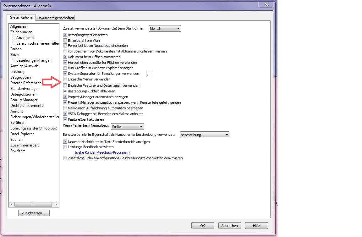

ich habe unbeabsichtigt die englische Version vo SW2012 installiert.
Kann ich nachträglich die Sprache noch ändern?
Über einen Beitrag würde ich mich freuen.

Ich weiß das man über Extras - Optionen - Systemoptionen - Allgemein auf Englisch umstellen kann. Geht das auch evtl. anders rum??

Hallo Decoderm,
danke für die Antworten.
Ich habe das Problem schon gelöst.
Mit dem Installationsmanager lassen sich auch einzelne Pakete auswählen.
So habe ich das deutsche Sprachpaket nachträglich installiert. Ging recht zügig (148MB). Jetzt funktioniert es, wie es soll.
Trotzdem danke!
