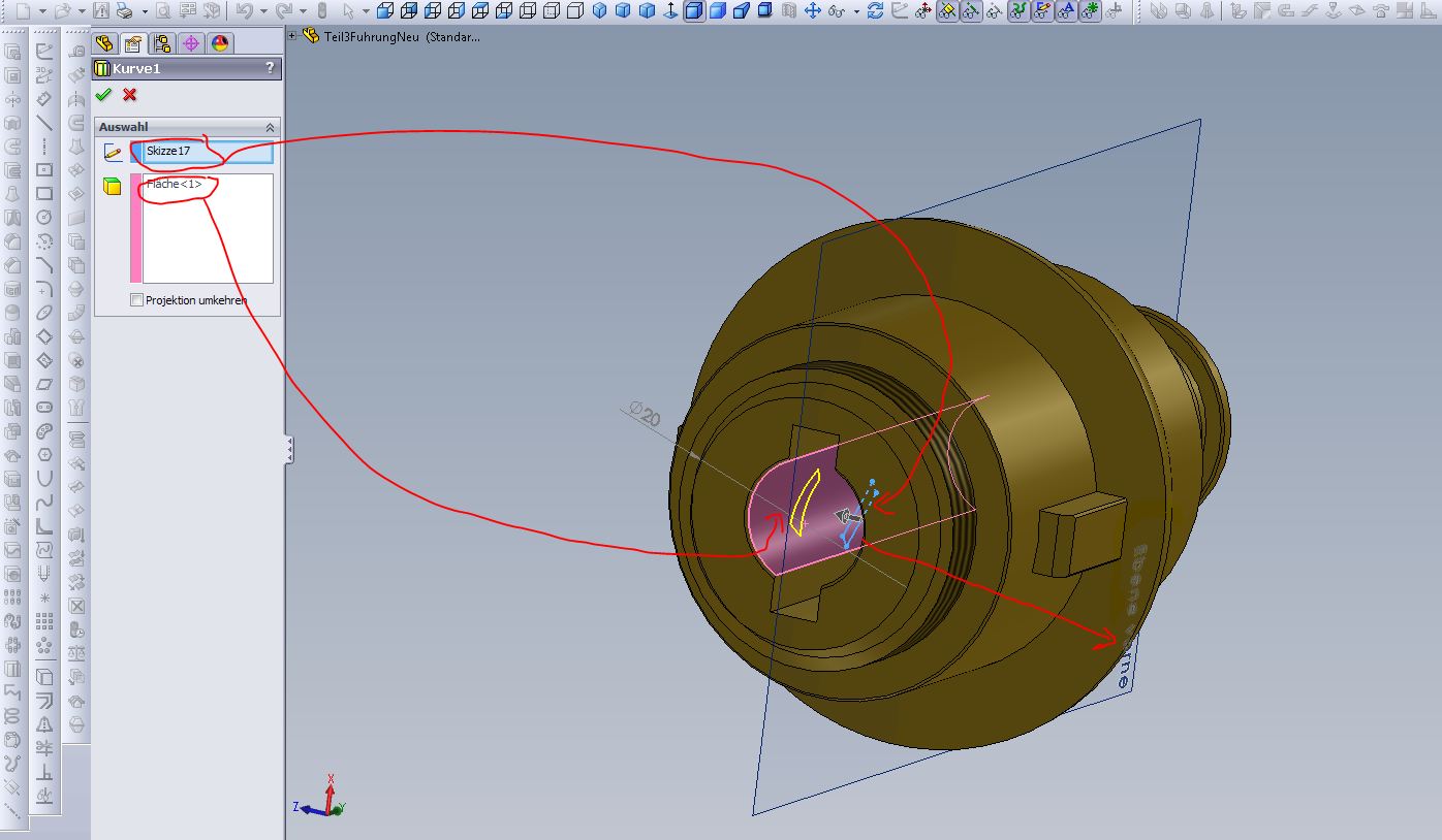

Hallo Zusammen,
seid Std. komme ich bei der Konstruktion nicht weiter und bin am verzweifeln.
Ich will in einer Bohrung (auf die hohlzylinderfläche) eine Form zeichnen und diese dann ausprägen.
Die form ist gezackt und soll die Führung eines Stiftes darstellen, der eine Rastfunktion hat und über die schiefe Ebene aus einer Dreh- eine liniare Bewegung erzeugt.
Jedoch bekomme ich kein Zugriff auf diese Fläche... wie macht man soetwas? hat das schon mal einer von euch gemacht? ich bin jetzt schon an meine grenzen gestoßen
Würde mich sehr über Hilfe freuen... (ich arbeite mit Solidworks student 2010)
Gruß Markus

Hallo Markus,
herzlich willkommen auf CAD.DE
Dazu kann man projizierte Kurve nehmen.
Skizze auf Ebene Vorne erstellen und auf die Bohrungswand projizieren.
Grüße Andreas

erstellt am: 10. Jun. 2012 18:42    Editieren oder löschen Sie diesen Beitrag!  <-- editieren / zitieren -->   Antwort mit Zitat in Fett Antwort mit kursivem Zitat    Unities abgeben: 1 Unity (wenig hilfreich, aber dennoch)2 Unities3 Unities4 Unities5 Unities6 Unities7 Unities8 Unities9 Unities10 Unities
Hi Krümmel,
Danke für deine schnelle Antwort..
Ich habe es versucht aber ich glaube ich brauche noch etwas mehr Information.. ich gebe mir mühe jedoch muss ich noch viel lernen
Denn auch jetzt hänge ich wieder vor dem nächsten Problem ich will eine Nut die einen 90° Knick macht auf eine Welle legen und ich gehe davon aus, dass auch dies über die Projektion möglich ist oder?
Wenn du es mir nochmal in etwas kleinern schritten erklären kannst

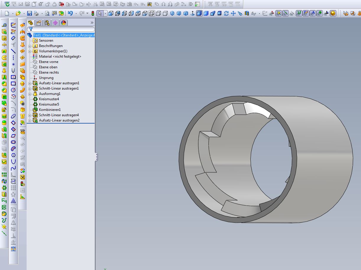

Hallo Markus,
wenn ich Dich richtig verstanden habe bist Du also auf der Suche nach sowas ?

Hallo Markus,
sollte das evtl. so aussehen
Gruß Lenz

erstellt am: 11. Jun. 2012 15:54    Editieren oder löschen Sie diesen Beitrag!  <-- editieren / zitieren -->   Antwort mit Zitat in Fett Antwort mit kursivem Zitat    Unities abgeben: 1 Unity (wenig hilfreich, aber dennoch)2 Unities3 Unities4 Unities5 Unities6 Unities7 Unities8 Unities9 Unities10 Unities
Andreas das sieht schon sehr gut aus,
jedoch muss gehört diese Form zu einer anderen Kugelschreiber Mechanik.
aber von der ausprägung ist es genau das was ich suche!

erstellt am: 11. Jun. 2012 15:58    Editieren oder löschen Sie diesen Beitrag!  <-- editieren / zitieren -->   Antwort mit Zitat in Fett Antwort mit kursivem Zitat    Unities abgeben: 1 Unity (wenig hilfreich, aber dennoch)2 Unities3 Unities4 Unities5 Unities6 Unities7 Unities8 Unities9 Unities10 Unities
Das ist fast richtig
nur müssen die zacken, die jetzt nach unten zeigen nach vornezeigen.
wie hast du das denn gemacht?
Gruß Markus

Hallo Markus,
vielleicht kannst Du mit der beigefügten Anleitung das Teil modellieren. Beim letzten Feature (6) brauchst Du wahrscheinlich ein Kreismuster und keine Spiegelung.
Gruß Lenz

Hallo Markus,
plaziere die Skizze wie von Lenz gezeigt und nutze dann das Feature Umwickeln mit Option aufprägen.
Viel Erfolg
Grüße Andreas

erstellt am: 15. Jun. 2012 17:45    Editieren oder löschen Sie diesen Beitrag!  <-- editieren / zitieren -->   Antwort mit Zitat in Fett Antwort mit kursivem Zitat    Unities abgeben: 1 Unity (wenig hilfreich, aber dennoch)2 Unities3 Unities4 Unities5 Unities6 Unities7 Unities8 Unities9 Unities10 Unities
Jungs ich habe es geschafft    und ich lernen und lernen immer mehr mit dem Programm. jetzt bin ich schon seid 28 Sdt. wach  muss morgen mein projeckt abgeben... das wird wieder eine lange nacht
Aber löst man ein Problem dann steht das nächste auf der Matte! Dazu werde ich ein neues Thema öffnen!
Also nochmal danke!!!
