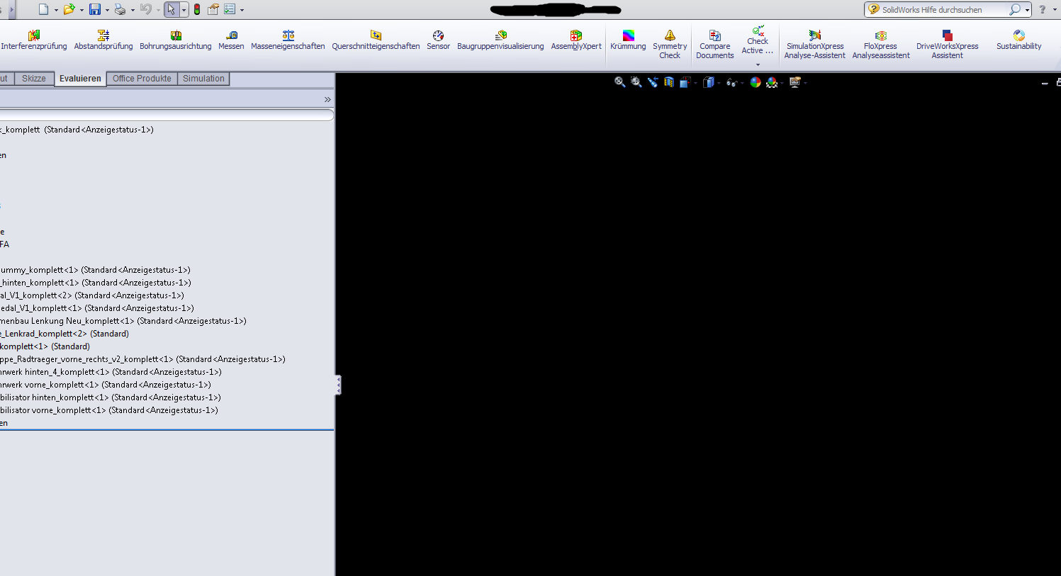

benötige mal wieder Hilfe von euch da ich leider zu dem Thema seit einigen Tagen nichts finden kann.
Und zwar habe  ich hier eine größere Baugruppe mit Unterbaugruppen.
Nun ist es aus irgend einem Grund seit einiger Zeit so, dass wenn ich in der Hauptbaugruppe eine Unterbaugruppe in bearbeitung setze und z.b. ein Bauteil in dieser Unterbaugruppe auf ein Bauteil in einer anderen Unterbaugruppe verknüpfen möchte, dass das dann nicht geht. Er fängt einfach keine Geometrie anderer Unterbaugruppen. Somit ist das plazieren von Komponenten beinahe unmöglich.
Das zweite Problem ist die Anzeigemöglichkeit in SolidWorks.
Ich habe mal ein Bild angehängt wo man mein problem sehen kann.
In dieser Hauptbaugruppe kann ich seit neuestem keine Skizzen oder sonstige Elemente mehr einblenden. Was das Verknüpfen natürlich zusätzlich unmöglich macht.
Man sieht dass bis auf 3 Sachen alle Optionen grau sind und nicht anklickbar.
Woran kann das alles liegen?
Ich würde mich auf jeden Fall sehr über eure Hilfe freuen.

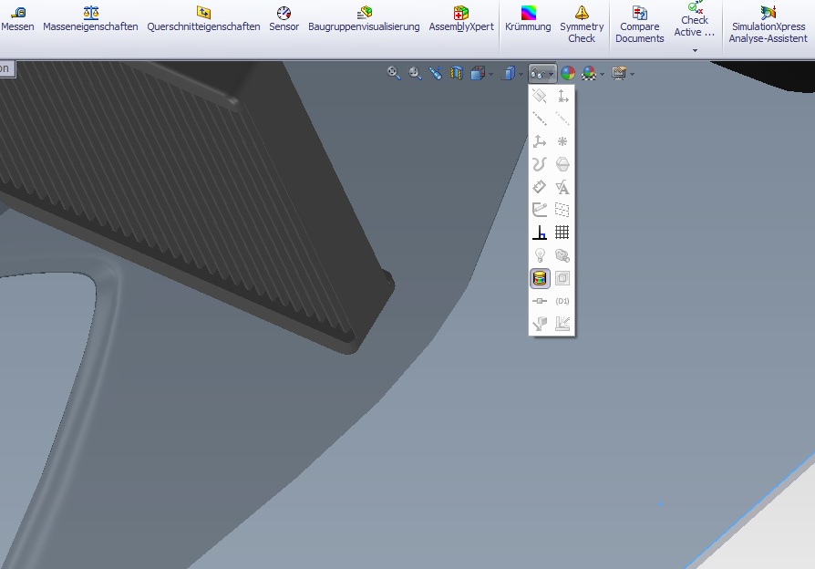

Nun habe ich noch ein weiteres Problem vergessen.
Bild 2 im Anhang zeigt es recht deutlich.
Wenn ich eine der Unterbaugruppen aus der Hauptbaugruppe öffne (also in einem neuen SW-Fenster) dann erscheint der gesamte Konstruktionsbereich schwarz.
Egal was ich mache er bleibt es auch. Schließe ich die Hauptbaugruppe aber und öffne diese Unterbaugruppe separat, geht es wieder. Es scheint so alsob immer wenn ich zwei sachen offen habe, nur das erste richtig angezeigt wird und beim zweiten dann Anzeigefehler entstehen.
Ich denke aber nicht dass das was mit meinen ersten beiden Problemen zu tun hat sondern vielmehr ein Grafiktreiber-Problem ist oder?

Mello mrbrown.
muss am Tag liegen, hat mich heute auch schon fast zum verzweifeln gebracht....
Die Lösung findest du hier ->
Ansicht --> Haken bei "Alle Typen ausblenden" weg machen und alles ist OK :-)

wow,
vielen dank für die schenlle antwort.
warum auch immer dieser haken gesetzt war, nun klappt das zumindest wieder.
Bleiben noch Problem 1 und 3

1. Wenn du eine UBgr. in die Bearbeitung nimmst, kannst du tatsächlich keine Verknüpfungen zu Komponenten einer andere UBgr. herstellen. Das ist und bleibt so. Vielleicht ist es dir vorher nie aufgefallen.
Warum ist das so? Man kann in einer Bgr. nur Verknpüfungen in diesen "Ast" nach unten, oder auf gleicher Ebene erzeugen. Aber nie zu Elementen, dioe in dieser Struktur nicht vorhanden sind. Du musst es so sehen: Wenn du die Bgr. bearbeitest, ist es so, als ob du sie separat geöffnet hättest. Nur zu den dann sichtbaren Elementen ist überhaupt eine Verknüpfung möglich.
2. ist wohl wegen der Anzahl der Komponenten der "Modus Grosse Baugruppe" aktiv. Daraus resultiert dann wiederum, das in der Ansicht "Alle Typen ausblenden" aktiv gesetzt ist.
In den "Optionen / Baugruppen" kannst du das Verhalten steuern. Den "Modus Grosse Baugruppe" kannst du auch manuell im Pull-Down-Menü Extras ausschalten. Weiterhin ist die Anzeige "Alle Typen Ausblenden" über das Pull-Down-Menü "Ansicht" steuerbar.
Wenn du dies alles so nicht möchtest, kannst du den Schwellwert einfach höher setzten. Warum nicht ausschalten? Ab einer gewissen Größe von Bgr. ist diese Option unerlässlich für performantes Arbeiten...

okay,
ist zwar nicht das was ich gehofft hatte zu hören aber dann weiß ich wenigstens nun woran auch das liegt.
Danke dir.
Fehlt nun nur noch Problem 3.

Hallo mrbrown,
ich tippe bei dem Problem mit der schwarzen Anzeige auf folgendes:
- Betriebssystem XP oder Win7 auf 32 Bit, damit RAM ausgelastet (max 2GB)
- prüfe Grafikkarte und empfohlenen Treiber: http://www.solidworks.com/sw/support/videocardtesting.html
- Bei 32 bittigen OS kannst Du versuchen den 3GB Switch zu setzen: http://www.administrator.de/wissen/mit-Windows-XP-%2832bit%29-bis-zu-3GB-RAM-f%C3%BCr-Software-nutzen-%283GB-Switch%29-21084.html
Meine Empfehlung: Windows 7 auf 64 Bit, Rechner mit mind. 4 GB RAM (besser 8)
Gruß Marco

vielen Dank erstmal für die Antworten.
wenn ich dieses  Software OpenGL an sstelle, kann ich den gesamtzusammenbau fast gar nicht mehr drehen.
das ruckelt so unmenschlich, dass konstruieren darin nicht mehr möglich ist.
habe nun die option wieder aus gestellt und einige andere verändert.
die baugruppe wird nun ohne vorschau geladen und die katenauflösung habe ich mal runter gedreht.
aus irgend einem grund habe ich nun kein schwarzes bild mehr wenn ich eine unterbaugruppe öffne und drehen lässt es sich nun wieder einwandfrei ruckelfrei.
danke für eure hilfe.
was auch immer es war, es funktioniert jetzt auf jeden fall.
