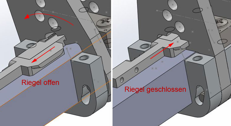

Hallo, ich habe zwei gegeneinander bewegliche Teile, deren Analogon eine Tür ist, die durch einen Riegel im Türrahmen entweder blockiert oder freigegeben wird. Wie muss ich die Verknüpfung zwischen den Teilen wählen, damit sich Riegel und Tür nicht durchdringen? Oder lässt sich dies anders als durch eine Verknüpfung erfüllen?
diese Art von Verknüpfung findest Du in den erweiterten V. unter LIMIT

Das funktioniert leider noch nicht. Ich erhalte immer eine Überdefinition des Teils. Im Lehrgang finde ich nichts zu einer solchen Situation. Vielleicht hilft das Bild der beiden Phasen weiter.

da hilft Dir nur eine Konfiguration:
1 K. Riegel vorgeschoben, Hebel deckungsgleich mit Riegel.
2 K. Riegel zurückgeschoben, Hebel deckungsgleich mit Riegel unterdrückt.

in der Baugruppe im (glaube ich) Eigenschaftsmanager kann man eine neue Konfiguration anlegen - einfach oben im Baum RMT. (hier ist die Taste F1 sehr hilfreich - nach Konfig. suchen). Die nennst Du entsprechend. Dann machst Du die Verknüpfungen - hier achten auf "diese Konf." oder "alle Konf. Und das ist alles...

Thomas, das funktioniert irgendwie nicht. Wenn ich den Riegel in der einen Konfiguration vorschiebe, erscheint er auch in der anderen Konf. vorgeschoben und umgekehrt.

wenn sich Deine "Limit" Verknüpfung in einer Unterbaugruppe befindet,
zählt sie meines Wissens in einer Übergeordneten Baugruppe als vollständig definiert was bei weiteren Verknüpfungen dann Deine og. Fehlermeldung zur Folge hat.

Hallo Hans.
Zu den Konfigurationen von Thomas.
Du darfst keine abgeleitete Konfiguration erstellen.
ImKonfigurationsmanager ganz oben auf den Text mit der RMT => neu Konfiguration erstellen.
Damit erstellst du eine Kopie der geraden aktuellen konfig.
In der gerade erstellen Konfigunration die von Thomas als erstes genannte Verknüpfung unterdrücken.
Eine neu Verknüpfung anlegen, welche den Riegel offen zeigt.
Die Verknüpfung mit der RMT anwählen => Feature konfigurieren.
Im Anschließenden Fenster bei der Anderen Konfig mit Haken bei unterdrückt versehen.
Wenn du dann die Riegenbaugruppe in einer anderen verwendest:
Die Riegelbaugruppe mit der RMT anwählen.
Eingeschaften aktivieren.
Anschließend im Fenster entsprechende Konfig auswählen.

Hallo alle, mit diesen Infos und der Beispieldatei bin ich ein gutes Stück weiter, vielen Dank! Ich habe zwar noch keine Ahnung, wie die beiden Konfigurationen in einer Simulation verwendet werden, und habe mich zu diesem Thema auch noch nicht schlau gemacht, aber für diese Baugruppe ist eine Simulation auch nicht wichtig.
