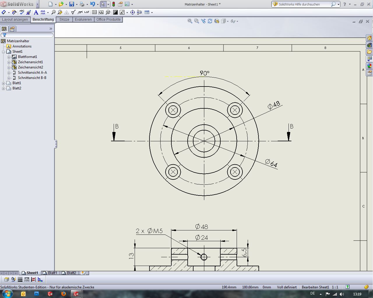

die vier rotationssymetrischen Bohrungen müssten neben der bereits vorhandenen 90° Bemaßung mit einer weiteren "4 x 90° (=360°)" bemaßt werden. Bei der zweitgenannten muss aber normgerecht nur ein Ende der gebogenen Maßhilfslinie einen Pfeil besitzen. Wie kann man das einstellen?

Hallo jay,
also zum Thema Bemaßung schau dir mal diesen Beitrag an.
http://ww3.cad.de/foren/ubb/Forum2/HTML/023926.shtml
Allerdings würde ich ganz auf die 90° verzichten, da für mich die Position der Senkungen eindeutig (4x90°, 45° verdreht) optisch zu erkennen ist.
Das ist alte Schule und richtig sicher bin ich mir dabei aber nicht.
Noch ein paar Bemerkungen zu deiner Zeichnung.
Leider sehe ich nicht das kpl. Teil da Abgeschnitten, deshalb nur eine Vermutung wie es wirklich aussieht.
Warum hast du in der oberen Ansicht die unsichtbaren Linien ausgeblendet?
Bei 2xØM5 kommt der Ø weg, also 2xM5. Nun vermute ich, dass es eigentlich 4xM5 sein soll.
Dies erreichst du, indem du eine M5 Bohrung erzeugst und nicht durch alles sondern bis nächstes wählst.
Anschließend mit Rotationsmuster die restlichen Gewinde erzeugen und in der Zeichnung mit Bohrungsbeschreibung kennzeichnen.
Die Bemaßung Ø48 ist doppelt.
Deine Schnittansicht B-B ist auf der falschen Seite, es sei denn, du möchtest eine amerikanische Ansicht erzeugen.
Den Schnitt würde ich auch, wenn es platzmäßig geht, um 90° versetzt machen (rechts von der Hauptansicht), damit eine Ansicht entsteht, die ideal für den Dreher an der Drehbank ist (so wie im Futter eingespannt wird).
Fertig bemaßt ist sowieso noch nicht, aber das weißt du sicherlich selber.
