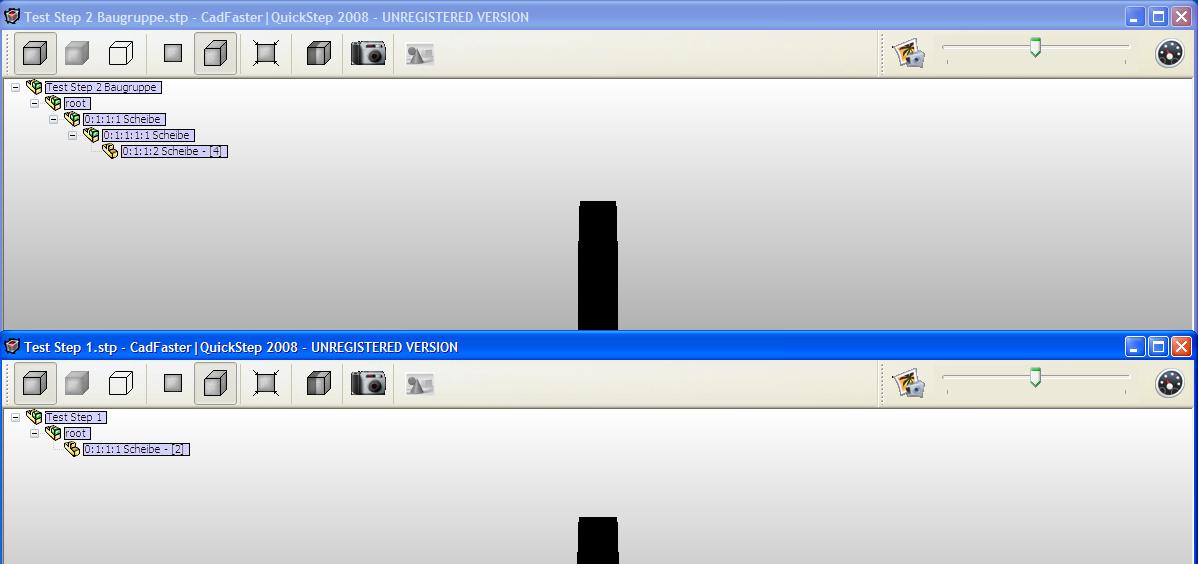

erstellt am: 06. Mrz. 2012 13:03    Editieren oder löschen Sie diesen Beitrag!  <-- editieren / zitieren -->   Antwort mit Zitat in Fett Antwort mit kursivem Zitat    Unities abgeben: 1 Unity (wenig hilfreich, aber dennoch)2 Unities3 Unities4 Unities5 Unities6 Unities7 Unities8 Unities9 Unities10 Unities Nur für solid-K 10 Unities + Antwort hilfreich
Hallo solid-K
ich habe jetzt etwas genauer nachgeforscht.
Zumindest in Creo Elements gibt es bei den Step Optionen einen Haken für Baugruppe.
Damit wird unsinnigerweise alles in einer Baugruppe gespeichert, auch wenn es nur ein Teil ist. Diese Option ist zudem per default gesetzt.
Vielleicht kan derjenige, der Dir das Step file zur Verfügung stellt mal nachsehen, ob er eine solche Einstellmöglichkeit hat.
Andererseits bekomme ich vom Werkzeugbau immer wieder Teile, die nur aus vielen eingefügten Körpern bestehen. Vielleicht fehlt da diese Einstellung.
Solidworks macht es anscheinend automatisch richtig.
Viele Grüße und viel Erfolg.

erstellt am: 06. Mrz. 2012 13:49    Editieren oder löschen Sie diesen Beitrag!  <-- editieren / zitieren -->   Antwort mit Zitat in Fett Antwort mit kursivem Zitat    Unities abgeben: 1 Unity (wenig hilfreich, aber dennoch)2 Unities3 Unities4 Unities5 Unities6 Unities7 Unities8 Unities9 Unities10 Unities Nur für solid-K 10 Unities + Antwort hilfreich
TestStep1.zip
TestStep2Baugruppe.zip
Hallo brainseks,
es kommt darauf an, wes das Ursprungsystem liefert. SolidWorks stellt die Optionen anscheinend von alleine richtig um, da gibt es nie ein Problem. Daher kann man mit SoldWorks alleine nicht testen.
Anbei zwei "identische" Step files zum selber probieren. Diese Files wurden mit unterschiedlichen Einstellungen in CREO erzeugt.
Michael

erstellt am: 06. Mrz. 2012 14:16    Editieren oder löschen Sie diesen Beitrag!  <-- editieren / zitieren -->   Antwort mit Zitat in Fett Antwort mit kursivem Zitat    Unities abgeben: 1 Unity (wenig hilfreich, aber dennoch)2 Unities3 Unities4 Unities5 Unities6 Unities7 Unities8 Unities9 Unities10 Unities Nur für solid-K 10 Unities + Antwort hilfreich
Hallo NN,
es ist zwei mal AP214. Nur beim einen Spoeichern ist "Baugruppe" angehakt, beim anderen mal nicht.
Diese Option existiert in SolidWorks gar nicht.
Und es ist eben doch lästig, jedes Mal das Teil aus der Baugruppe zu öffnen, einzeln zu speichern und die unnötigen Baugruppenreste zu löschen.
Zumindest habe ich das Ursprungsproblem von solid-K so verstanden.
Michael
