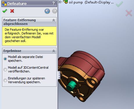

Hallo Klaus,
ab SWXSolidWorks 2011 gibt es defeature
Das funktioniert auch mit Baugruppen.
Grüße Andreas

Defeature kenn ich, von der Schulung für SWXSolidWorks 2012.
Kann ich damit die Einzelteile auch verschmelzen ?
Hatte vorher noch was vergessen. Weil der 3D Drucker zu klein war mußte ich die Baugruppe in der Mitte teilen.
Sonst hätte ich sie als STL in einem Teil abspeichern können.

Hallo Klaus,
zum Schluß kannst du dass beim speichern auswählen.
