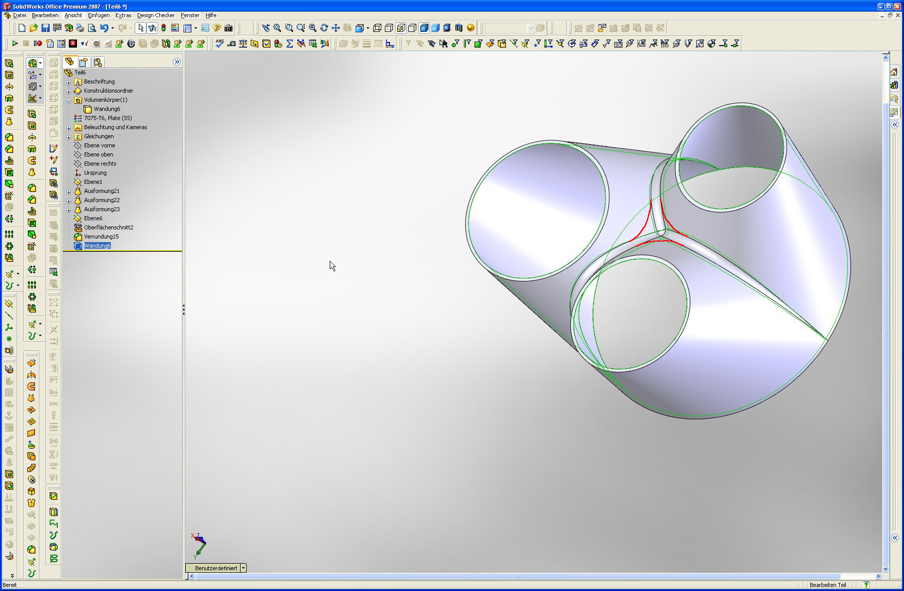

Hallo Jonas,
reine Frage der Geduld... Da es bei Ausformung (im unteren Bereich) ein wenig fuzelt, habe ich "es" beschnitten - und zwar wegen dem Radius. Wie gesagt, Geduld. Meine ist aber hier zu Ende.
G.  thomas

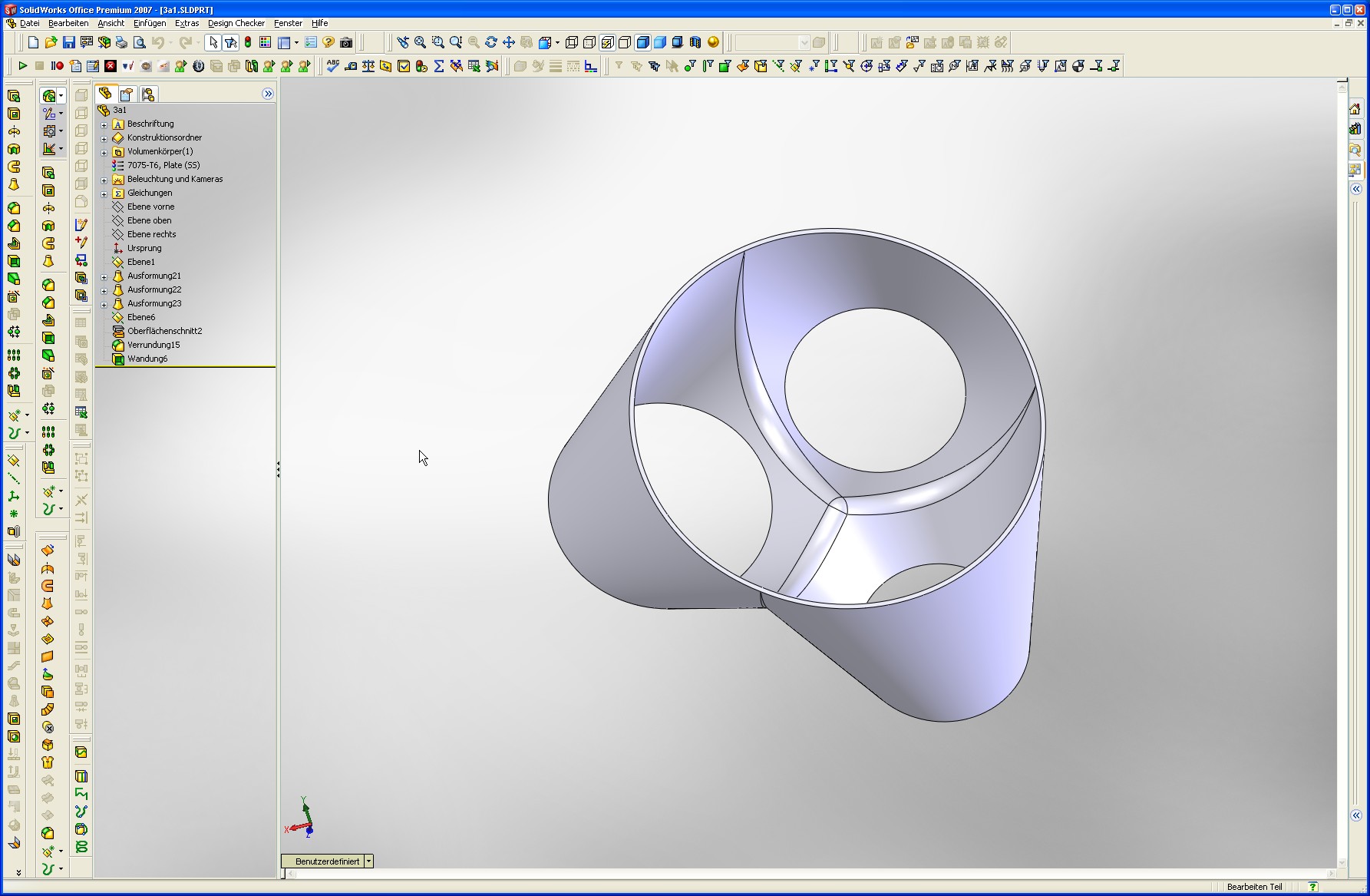

Hallo Thomas,
vielen Dank schonmal für deine Bemühung! Allerdings leider nicht ganz das was ich "erreichen wollte".
Soweit wie auf deinem Bild bin ich mittlerweile auch gekommen, allerdings entsteht dabei quasi ne Eckfläche, die in der Form leider nicht akzeptabel ist.
War wohl zu ungenau von mir beschrieben.
Hab mal kurz über deinen Screenshot drübergezeichnet, was ich mir eigentlich vorgestellt hatte.
Hoffe das es damit etwas verständlicher ist.
viele Grüße,
Jonas

Was willst Du an dieser Stelle haben - da treffen sich doch 3 Flächen. Man kann es flach und grösser machen (den 3-Eck, Spizze), wirkt dann allerdings "bremsend und wirbelnd" aufs Medium...

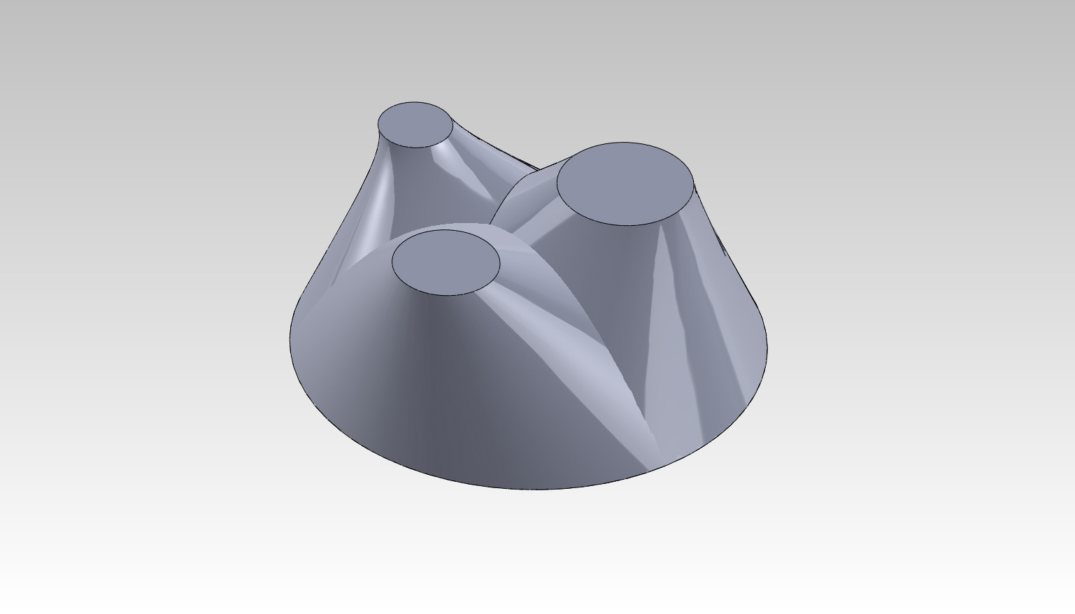

Hey,
habs das ganze grad nochmal auf die schnelle zur "Darstellung" in Solid mit Kurven und Flächen aufgezogen.
Würd vermutlich so auch richtig funktionieren (tangentiale Übergänge etc.), is aber ne heiden Arbeit bis das ganze wirklich sauber ist.
Deshalb auch die Frage ob sowas ohne 200 Kurven und Oberflächenausformungen möglich ist
Vereinfacht gesagt, will ich einen Körper, der von 1 großen Kreis, auf x kleine Kreise fließt, dabei jedoch keine Sichtbaren Kanten entstehen, sondern alle Flächen tangential aufeinandertreffen.

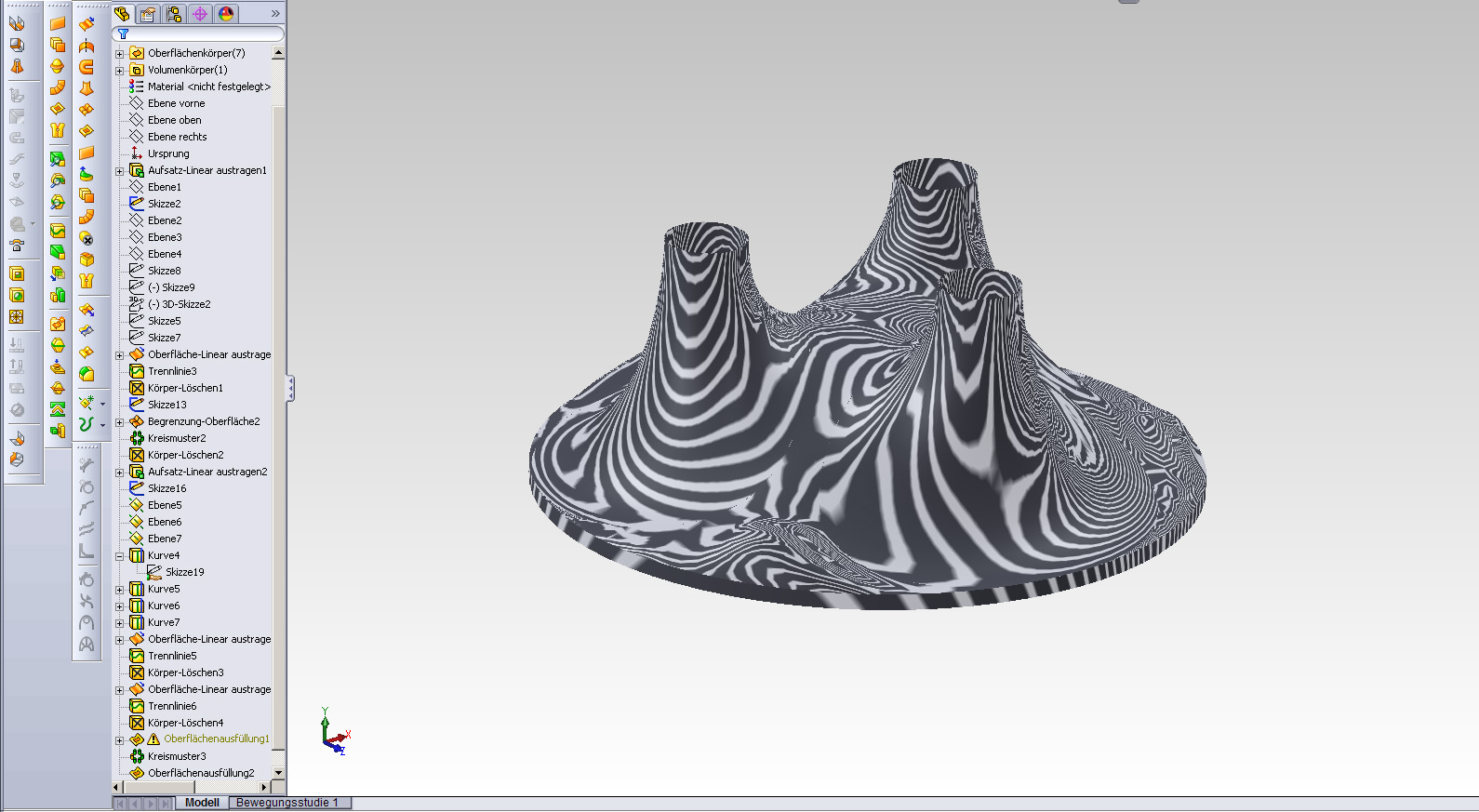

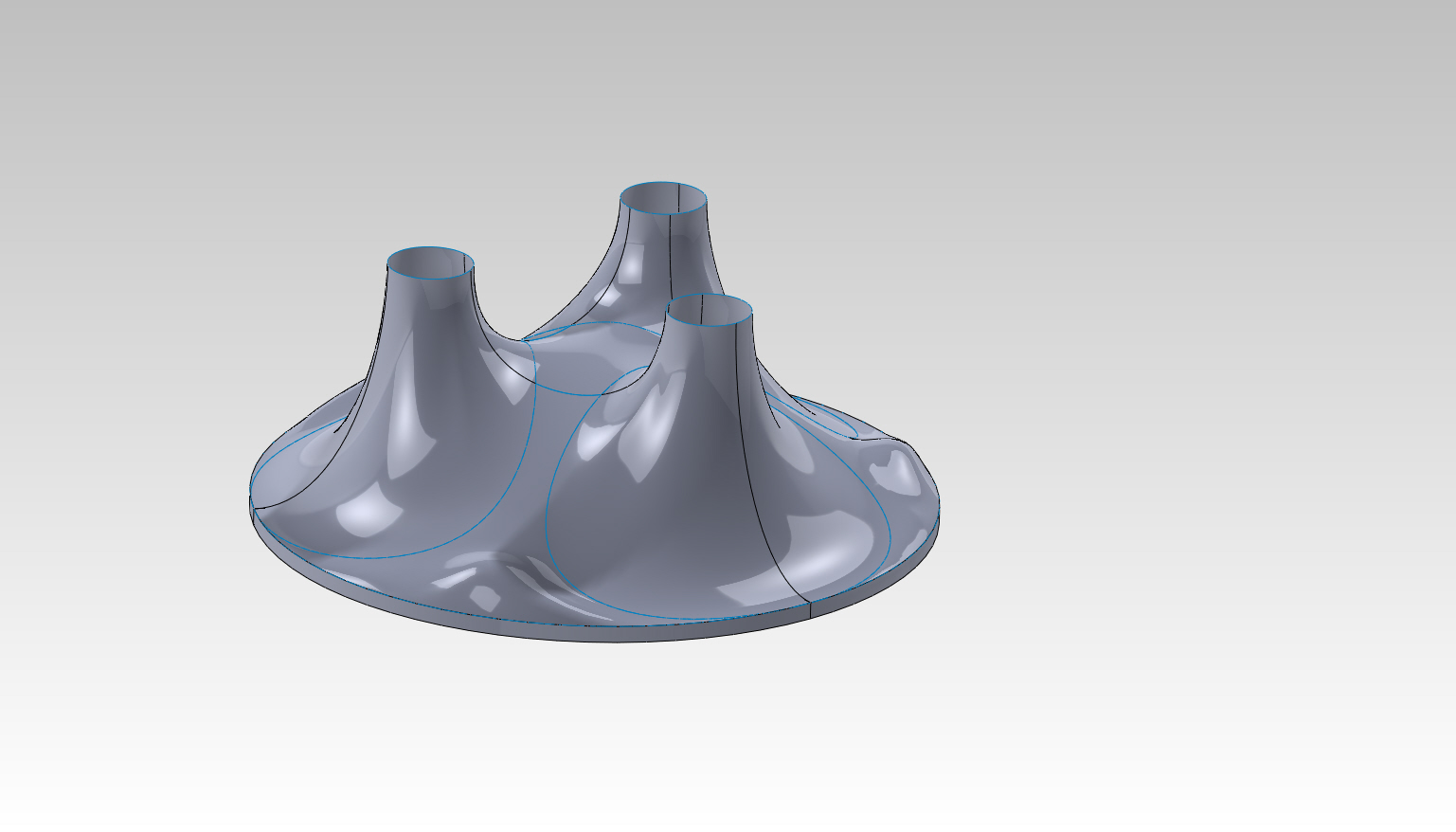

Huhu,
vielen Dank für den Link. Hat mir schonmal ziemlich weitergeholfen.
Ist zwar nichtmehr so nah an meiner ersten Intention dran, ein Feature zu finden das den ganzen Aufwand vereinfacht, aber dafür hab ich jetzt mit ein bisschen Handarbeit ein ganz brauchbares Ergebnis erzielt.
Hab mal zwei Screenshots hochgeladen, einerseits um meine Vorgehensweise etwas zu verdeutlichen, andernseits um nochmal die Chance zu nutzen eine Frage dazu zu stellen.
Wie ihr seht, fließt die Fläche jetzt eigentlich ganz sauber. Bis auf die Ausnahme, dass durch die Krümmungsstetigkeit diese 3 "Ausbeulungen" entstanden sind.
Kann ich das ganze mit einer "Leitkurve (Kurve mit Zwangsbedingung?)" korrigieren, oder müssten die Grenzkanten grundsätzlich anders liegen, um das Problem zu beseitigen?
