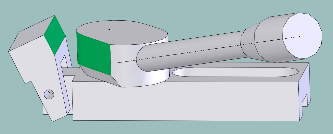

ich hab mir einen Niederzugspanner als Baugruppe zusammengesetzt und weiß jetzt nicht wie ich die beiden grünen Teile verknüpfen muss, damit ich das Ganze auch sinngemäß bewegen kann.

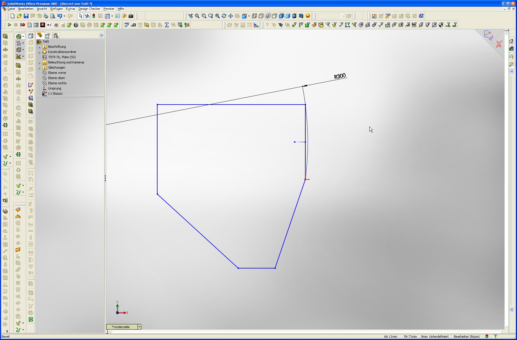

schwierig - ich würde die grüne Spannbackenfläche statt gerade (flach) leicht ballig machen... Und TANGENTIAL.
G.   thomas

..oder die entsprechenden Flächen per offset Null ableiten und gegebenfalls zusammenführen.
Und diese Fläche dann zum Verknüpfen verwenden!

das mit dem leicht ballig klappt prima.

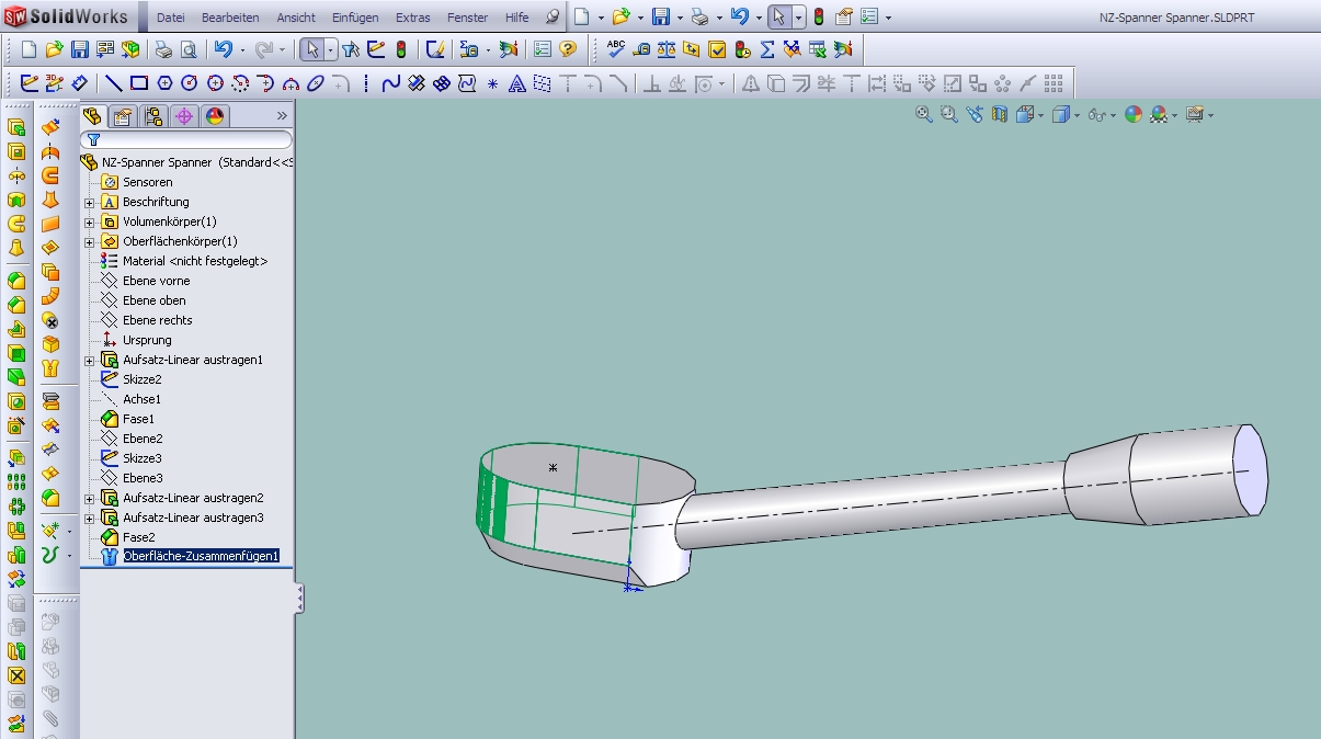

Ein Problem hab ich noch: Ich hab die Fläche beim HebelTeil als Oberfläche zusammengeführt. Nur kann ich die nicht zum verknüpfen nehmen.

weg damit - in die Hebel-Skizze gehen und über Extras/SplainWerkzeuge/SplainAnpassen die Hebelkontur nachklicken - als Resultat hast Du ein Continuum

Hehe - sitz, passt und funktioniert :-))) (@Thomas)
