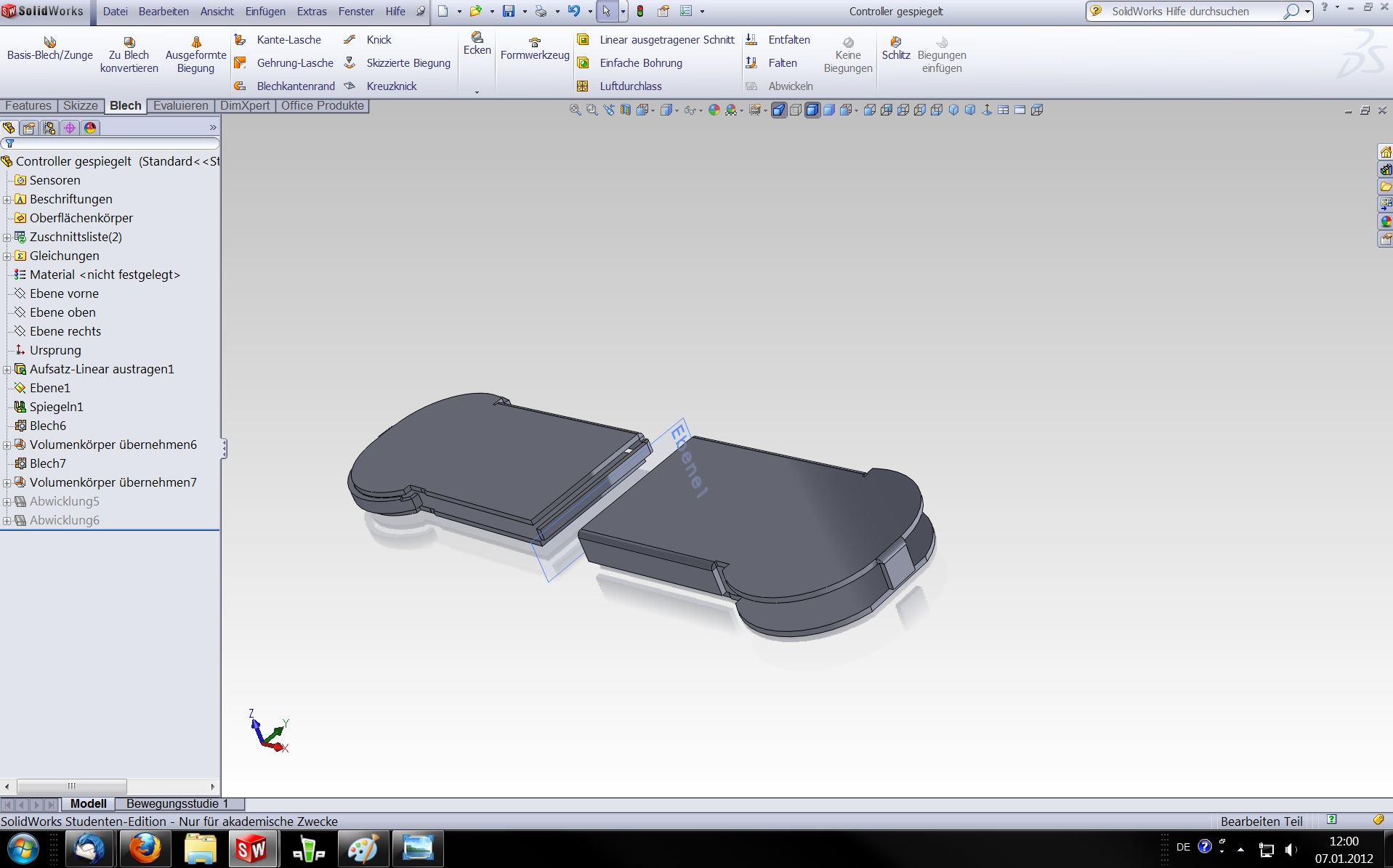

Moin moin,
Stefan mein Name.
Solidworks macht mir ja wirklich Spaß, aber manchmal kann ich nicht nachvollziehen, warum etwas nicht funktioniert.
Bin erst ein paar Tage am Blechfeature.
Ich hatte vor, die grobe Form des SNES-Controllers (Foto: http://upload.wikimedia.org/wikipedia/commons/1/1a/Snes_control.jpg)  aus zwei Blechteilen ineinander einschiebbar (vergleichbar mit einer Streichholzschachtel) zu machen. Zur Verdeutlichung siehe Foto im Anhang.
Hatte es mir so vorgestellt, dass die eine Hälfte Blech mit "Dicke umkehren" aktiv ist, die anderen ohne "Dicke umkehren". So dürfte das ja ineinander passen. Wenigstens ungefähr.
Das Teil wird natürlich eine Funktion haben, aber dazu später, wenn ich überhaupt soweit komme.

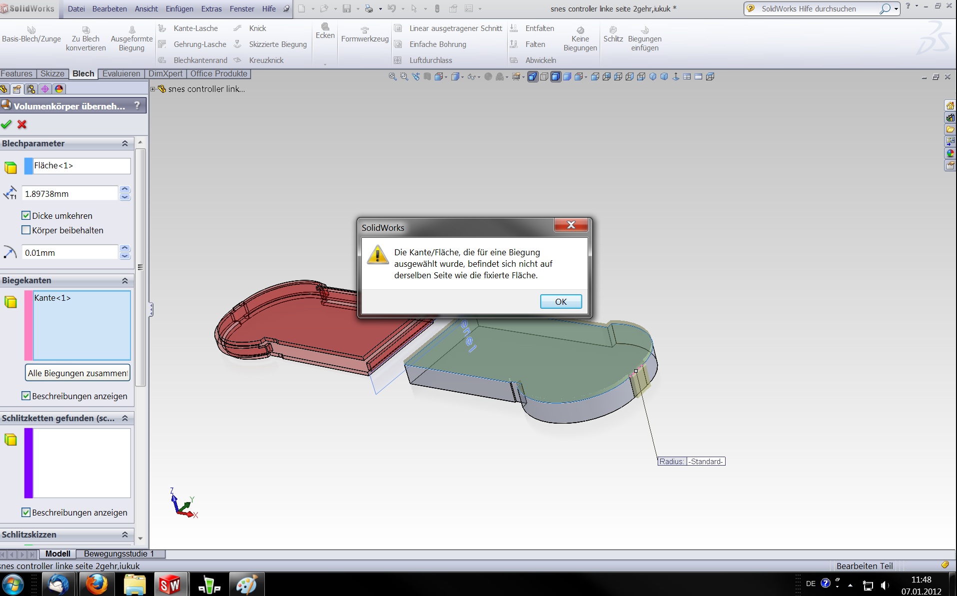

Testweise hab ich den Volumenkörper, der eine Hälfte bilden soll, einfach mal gespiegelt und wollte dann die Spiegelung auch zu Blech konvertieren. Da nimmt er aber die Runden steite nicht an.
Das Spiegeln scheint aber ncht allzu sinnvoll zu sein, weil die Teile nicht identisch sein dürfen, sonst gibt es zusammengesetzt nicht den glatten Controller.
Ist vielleicht mein Ansatz schon verkehrt? Habt ihr andere Ideen? Könnt gerne auch neu ansetzen, wenn das an sich schnell zu machen wäre. Kann mir vorstellen, dass das für jemanden, der weiß, was er tut, gar nicht so komplex ist. Ich hab mit dem Spaß die halbe Nacht verbracht und bin nicht schlauer.
Ist es überhaupt gewollt, dass man einen ganzen Halbkreis mit Blech biegen kann? Ich hab ja an jeder Seite im Prinzip zwei Viertelkreise gemacht, anders wollte die Software das nicht annehmen.
Ich mache das nur zum Spaß, nicht für Arbeit oder was auch immer. Nicht, dass hier ein falscher Eindruck entsteht. Entsprechend sind die Maßeinheiten auch nicht vorrangig. Ich will erstmal das "Konzept" von Blech verstehen.

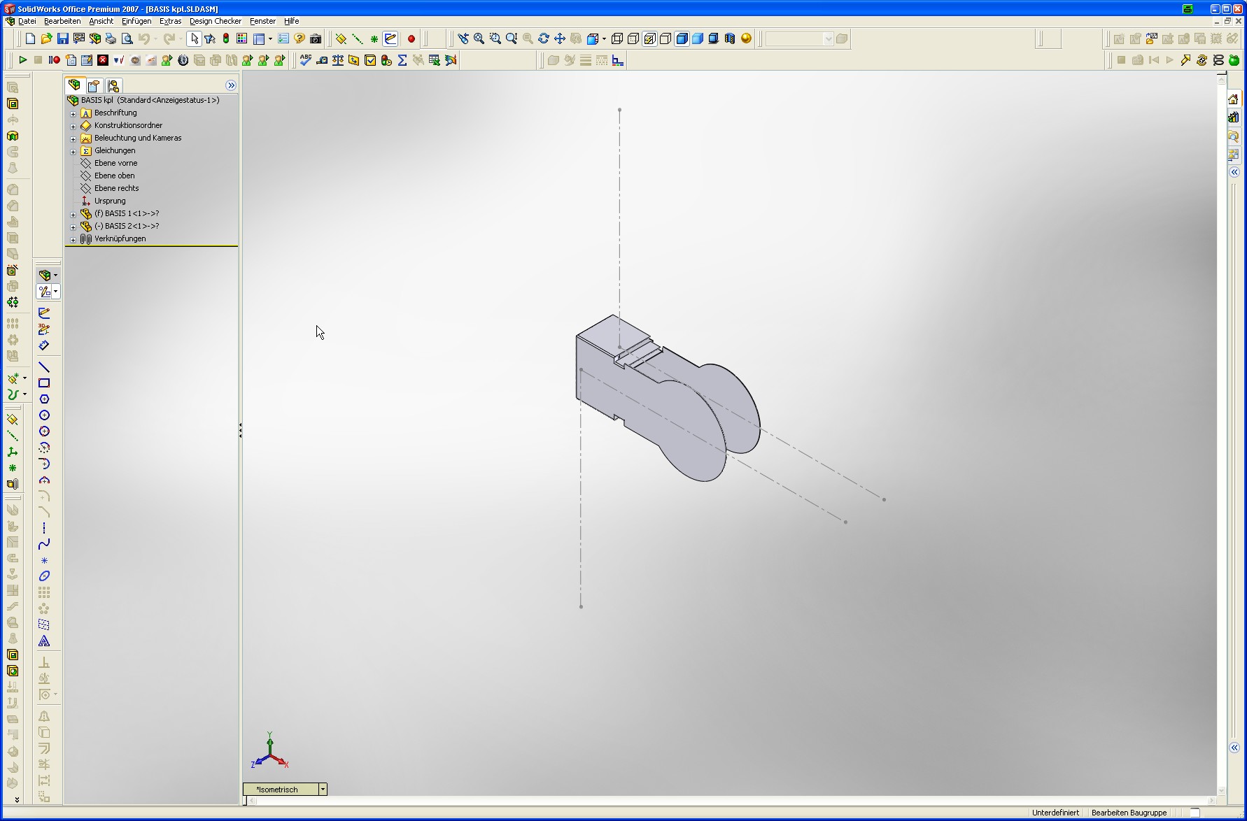

habe mir die Bilder angeschaut - der Uriss ja, ist fast gleich aber die Ausführung als Blechteil jedoch ganz anders. Ich würde mir, was den Umriss angeht eine Layoutskizze machen (im Teil) und auf der dann die beiden Teile getrennt voneinander "verblechen".

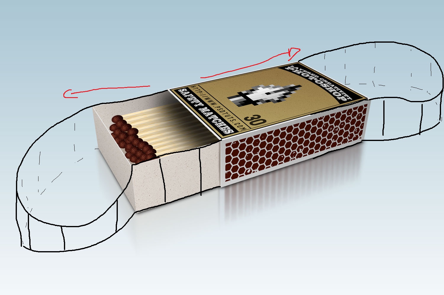

Wenn ich deine Baugrupe richtig begreife, ist das nicht das, was ich mir vorgestellt hab. Kann mir gut denken, dass das nicht leicht nachzvollziehen ist, was ich vorhatte. Sorry dafür.
Der Kreis soll eben auch aus Blech "geformt" sein. Und möglichst aus zwei ähnlichen Teilen bestehen, die sich zusammen zum ganzen Controller zusammenfügen. Horizontal ineinander, wie eine Streichholzschachtel.
Habe es auch mal an einer Schachtel versucht, zu skizzieren. S. Anhang.   Allerdings ist der einführbare Teil auch oben geschlossen, so stell ich mir das vor.
Eine Schachtel besteht aus zwei Teilen, das eine Teil lässt sich in das andere"einführen". Nur halt geformt wie ein Controller.
Ich bastel es mir noch aus Pappe. Werde ich auch noch hochladen.

meine??? Bestimmt nicht - eher Deine! (siehe Bild - ich sehe da garnicht)
.....Der Kreis soll eben auch aus Blech "geformt" sein. Und möglichst aus zwei ähnlichen Teilen bestehen, die sich zusammen zum ganzen Controller zusammenfügen. Horizontal ineinander, wie eine Streichholzschachtel.

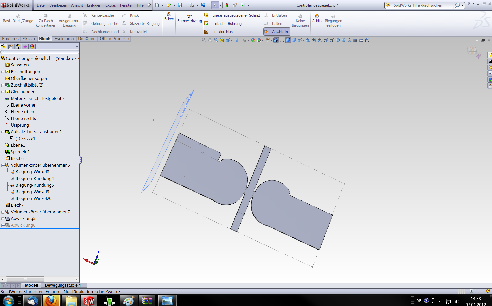

Aber im Grunde hab ich ja eine Seite der Schachtel schon so, dass ich halbwegs zufrieden wäre. Nur kann ich das nicht reproduzieren. Also würde ich gerne eine Baugruppe erstellen und dieses Teil einmal mit umgekehrter Dicke und einmal mit normaler Dicke reinpacken. Das kleinere Teil davon hätte noch ein paar Änderungen, dass sich die Schachtel gut zusammenführen lässt. Aber das müsste odch eigentlich gehen, oder?

jetzt wird alles klaarer - Du kannst doch das fertige Teil unter einem anderen Namen abspeichern und da die Änderungen vornehmen. Falls Problemme, dann schaue nach Radien oder kurzen Segmenten, die bei Umkehrung der Blechrichtung zu Problemen führen - da must Du ansetzen.

das Blechgedöns bei SWXSolidWorks ist so ne ganz eigene Sache. Da kann man meist nur rumprobieren. Ich selber habe zum Beispiel die Erfahrung gemacht, dass Blech-Feature und Spiegeln-Feature überhaupt nicht gut miteinander können. Hatte schon oft genau dieses Problem, dass ein gespiegeltes Teil einfach kein Blech mehr geworden ist (warum auch immer) - also am besten auf sowas verzichten und das Spiegeln-Feature (wenn überhaupt) nur außerhalb der Blech-Features einsetzen.
BTWBy the way (So nebenbei bemerkt): Ist denn dein zweites Teil unbedingt ein Spiegelbild? Sieht so aus, als könnte man einfach das Ursprungsteil rumdrehen und dann leicht verändern.
Nachtrag: Übrigens kannst du mehr als Viertelkreise biegen. Sollte bis 359,9... Grad funktionieren. Hab selber schon "Rohre" aus Blech gebogen.
