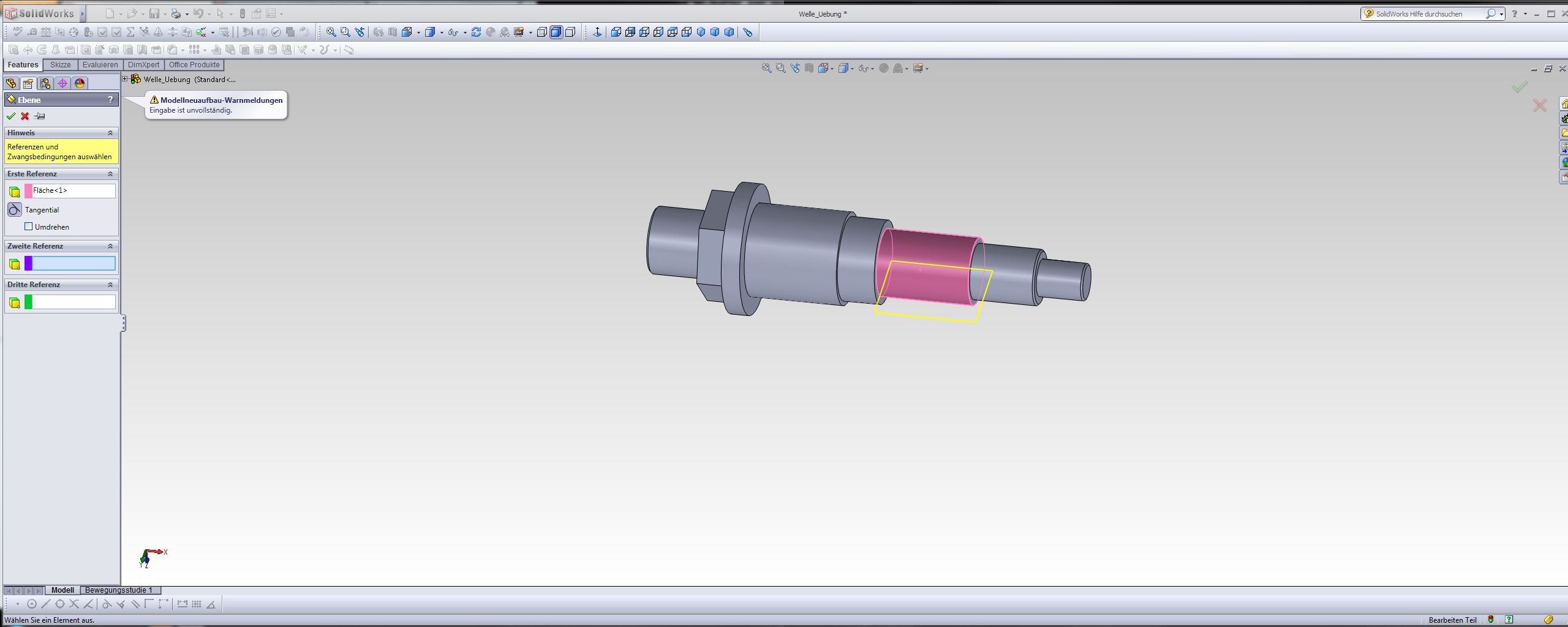

bin momentan an einer Übung, bei der an einer Welle eine Passfedernut angebracht werden soll. Beim Erstellen einer Ebene kommt die Meldung "Modellneuaufbau-Warnmeldung - Eingabe ist unvollständig". Sorry, aber ich bin Anfänger. (habe nichts dazu im Forum finden können)

Hallo ,
herzlich willkommen auf CAD.DE
Das dürfte bedeuten der Ebene fehlt eine Referenz !
Wenn Du mit SWXSolidWorks eine Ebene erstellen willst muss sie voll definiert sein,auch wenn eine Vorschau angezeigt wird,
bedeutet das nicht, das auch die Ebene erstellt wird, sondern dient nur als Vorschlag/Vorschau auf eine mögliche Lage der Ebene.
Die nötigen Referenzen müssen von Dir gesetzt werden.
Grüße Andreas

Hallo jay-r,
Deine Fehlermeldung/Beschreibung ist recht dürftig. Ich gehe davon aus, dass Du was geslöscht hast. Wahrscheinlich eine Referenz der Ebene. Mit RMT auf die Ebene im Featuremanager die Bearbeitung der Ebenendefinition wählen und Du siehst wahrscheinlich schon was der Ebene fehlt.
Alternativen findest Du hier: http://ww3.cad.de/foren/ubb/Forum2/HTML/017354.shtml
HTH & bis demnäx,
Ralf
BTW - für Hilfen sind Screenshots, Software und Hardwareangaben immer hilfreich. Hier speziell die SolidWorks-Version

die Antworten hast Du aber schon gelesen oder
Dir fehlt die zweite Referenz um eine Ebene zu erzeugen !
Klick mal auf eine Fläche des Sechskant als zweite Referenz
Grüße Andreas
