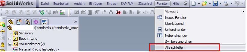

Hallo an Alle,
gibt es die Möglichkeit, alle offenen Dokumente (Parts/ Baugruppen und Zeichungen)
mit einem Mausklick o.ä. zu schließen?
Es wäre schön wenn jemend ne Lösung hätte.

erstellt am: 20. Dez. 2011 09:54    Editieren oder löschen Sie diesen Beitrag!  <-- editieren / zitieren -->   Antwort mit Zitat in Fett Antwort mit kursivem Zitat    Unities abgeben: 1 Unity (wenig hilfreich, aber dennoch)2 Unities3 Unities4 Unities5 Unities6 Unities7 Unities8 Unities9 Unities10 Unities Nur für ruppich-guldser 10 Unities + Antwort hilfreich
Oben im Menü auf Fenster > Alle schliessen.
Gruß, Ramona
Klar bei Fenster/alle Fenster schliessen

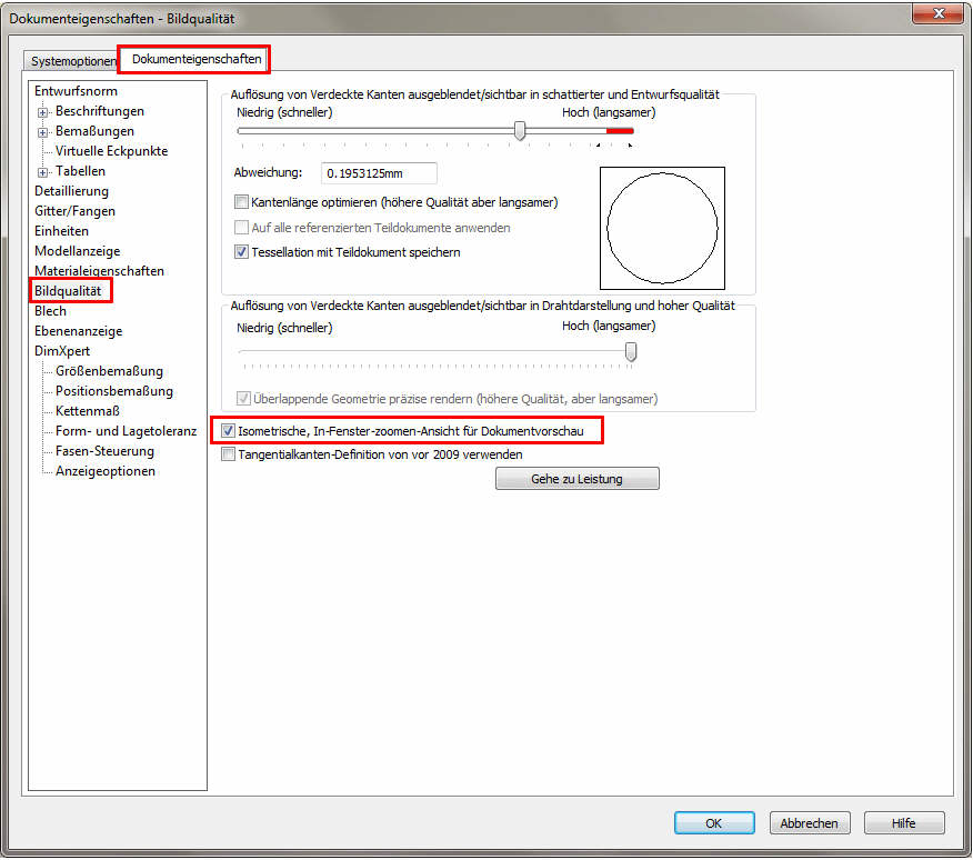

erstellt am: 21. Dez. 2011 10:27    Editieren oder löschen Sie diesen Beitrag!  <-- editieren / zitieren -->   Antwort mit Zitat in Fett Antwort mit kursivem Zitat    Unities abgeben: 1 Unity (wenig hilfreich, aber dennoch)2 Unities3 Unities4 Unities5 Unities6 Unities7 Unities8 Unities9 Unities10 Unities Nur für ruppich-guldser 10 Unities + Antwort hilfreich
Hallo Günter,
wieso ein Makro einsetzen, wenn SWXSolidWorks das schon hat?
In den Dok Eigenschaften von Teil u BG kannst Du einstellen, dass beim Speichern immer eine ISO und gezoomte Ansicht als Vorschau erstellt wird.
Siehe Bild.
Gruß Marco
