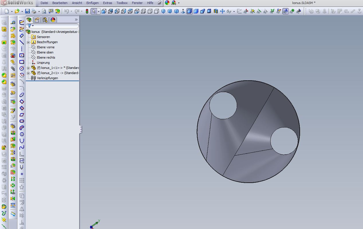

konstruiere mit SW2011 mom. einen hosenrohr-ähnlichen Konus. Aus einer zylindrischen Öffnung spalten sich 2 Konusse ab, die nach unten "auseinanderlaufen" mit unterschiedlichem Abstand zum Mittelpunkt der Oberseite. Wie so eine stehende Hose eben
Habe beide Konusse als Blech konstruiert. Nun ergibt sich eine Schnittkurve (-Ebene), die ich als Interferenz wunderbar erkennen kann. Hier möchte ich beide abschneiden, damit Abwicklung erstellt und verschweisst werden kann.
Wie bekomme ich diese Schnittebene hin? Wenn ich die Interferenzprüfung beende, ist der Kollisions-Körper weg.
Ich bitte um kurze Hilfe bzw. auf einen Verweis auf geeigneten Thread, habe bisher nichts gefunden.
edit: Datei hochgeladen, alternative Lösungsvorschläge natürlich auch erwünscht!

mit Teil in Teil einfügen  Konus in Konus einfügt dann mit Extras_skizzieren_Schnittkurve
3D Skizze erstellt und mit der 3D Skizze eine neue Ebene auf der die Skizze des linearen Schnitt liegt
Den Konus 2 dann über Teil bearbeiten im Kontext der Baugruppe geschnitten.
Schaus Dir mal an  und bei Fragen noch mal melden.

Ich habe die Schnittkurve erzeugt und damit auch die 3D-Skizze. Wie bekomme ich nun die Ebene auf die 3D-Skizze? Irgendwie kann ich keine Punkte aus der 3D-Skizze fangen, um Ebene über 3 Punkte aufzuziehen.
edit: Ebene in der Skizze bekomme ich hin, aber nicht außerhalb

bin nun etwas weiter. Das mit der Ebene hat zwar immer noch nicht so geklappt; habe nun dein Modell genommen und auf neue Maße angepasst, da die Position des einen Auslaufs geändert wurde. Außerdem habe ich die Schweißnähte nach außen gelegt.
Jetzt bin ich bis an den Punkt gekommen, wo ich Korpus2 schneiden soll. Hier meckert er aber, dass dieser Schnitt an diesem Teil nicht funktioniert (im ET) bzw. er macht einen Schnitt, schneidet aber nur "komisch" die Kontur, der Körper bleibt erhalten (in der BG; Komp. bearbeiten).
Irgendwelche Ideen?

Ja
Durch die Änderungen entsteht im oberen Bereich der Trichter keine saubere Schnittkurve mehr
Aber auch da gibts Abhilfe
Die entstandene Schnittkurve muss am oberen Ende , vor dem inkonsistenten Bereich, getrimmt werden.
Dazu einfach kurze Linie aus Konstruktionsgeometrie an den Spline bringen und trimmem.
Für den 3Punkt zur Ebenenerstellung einfach einen Skizzenpunkt unten Deckungsgleich auf den Spline setzten,
und schon ist die Schnittebene fertig
Die enstehenden externen Referenzen hab ich gesperrt.
Schaus Dir nochmal an.
