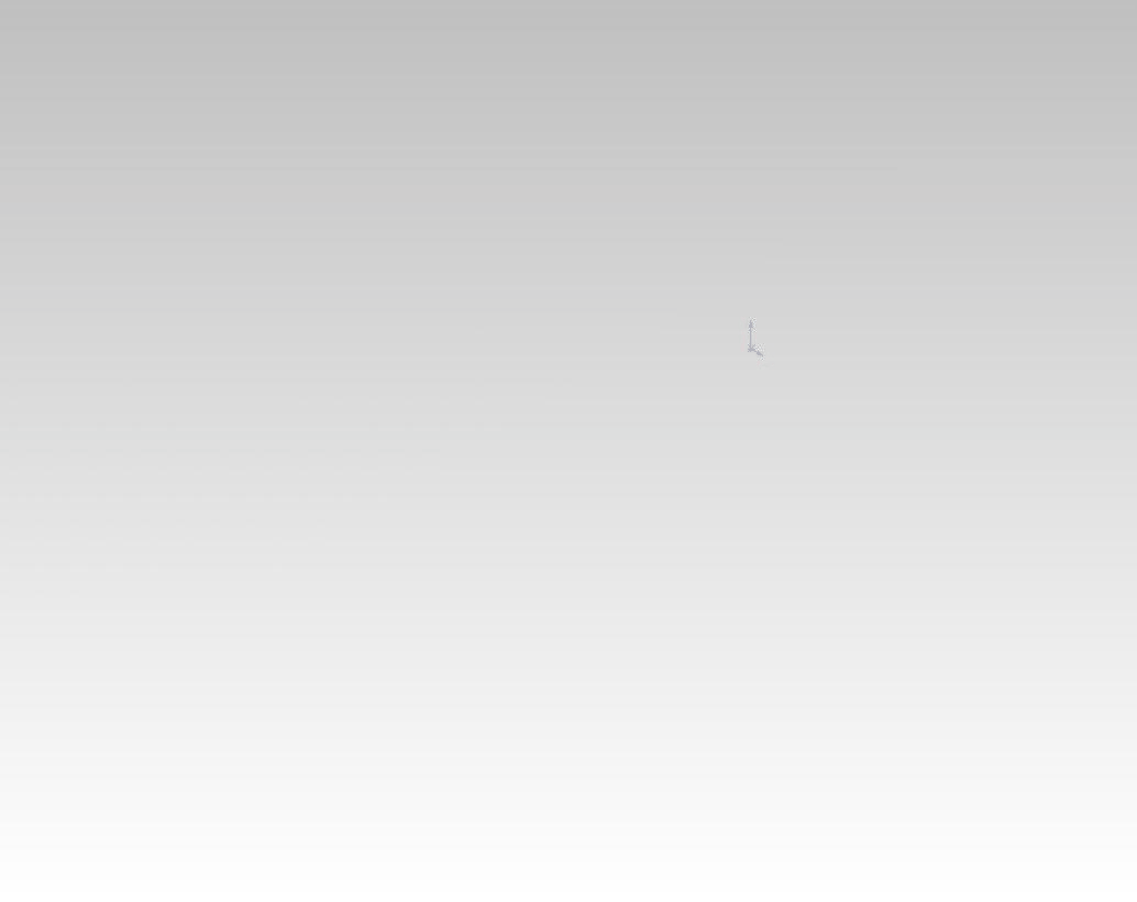

[IMG]    [/IMG]
Ich habe das animierte Gif mal mit angehangen.
Im Browser kann man die Animation ansehen.

Also ein *.gif aus Einzelbildern wäre natürlich eine Möglichkeit gewesen, allerdings wäre das bei der Anzahl an einzelnen Bildern eher nicht praktikabel.
