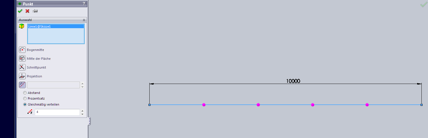

Hallo Cad user,
hab ein kleines oder grosses problem, weiss leider nicht wie ich einen punkt setze in einer skizze bei der ich dann die abstände in meinem fall 2000 mm bestimme und die anzal der punkte eingebe.
Krümmel
Beiträge: 6243
Registriert: 14.09.2008
Was mit SWX so alles geht ;-)
erstellt am: 04. Nov. 2011 22:54    Editieren oder löschen Sie diesen Beitrag!  <-- editieren / zitieren -->   Antwort mit Zitat in Fett Antwort mit kursivem Zitat    Unities abgeben: 1 Unity (wenig hilfreich, aber dennoch)2 Unities3 Unities4 Unities5 Unities6 Unities7 Unities8 Unities9 Unities10 Unities Nur für Solidworks anfänger 10 Unities + Antwort hilfreich
Hallo mfg ,
und herzlich willkommen auf CAD.DE
Das geht mit einem linearen Skizzenmuster . (siehe Bild )

hier ein die Bilder Punkt_L....die mchte ich machen. es gibt ne funktione bei der ich die anzal der punkte bestimme und die länge zwischen denn punkten wäre in meinem fall 2000mm

Wenn die Länge der Linie ein vielfaches von 2000mm ist, dann kannst Du doch einfach auf Verteilen klicken und die Menge der Punkte definieren.
So wie es aussieht muss Solidworks anfänger ein Skelett-Part erstellen, um die Anbinde-Punkte für Flansche, etc. zu haben. Das hat erstmal nichts mit dem Routing-Modul zu tun. Den Aufbau finde ich allerdings seltsam.

es sieht doch so aus, als hätte er unter Referenzgeometrie das Feature "Punkt" gewählt.
Ich denke er könnte seinen Punkt, oder was auch immer, auch so skizzieren und dann mit
einem liniearen Muster arbeiten, oder sein gewünschtes Feature mustern.

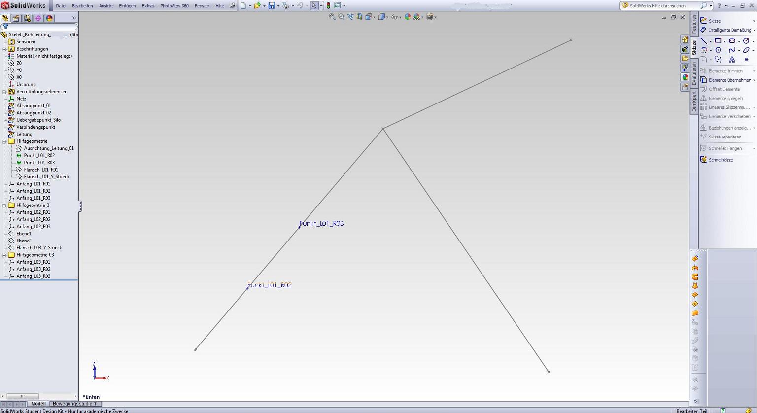

danke für eure mühe hab es gestern abend doch noch hinbekommen mit Referenzgeometrie war zufall und da gibt es denn punkt denn ich dann bestimmen konnte aber bin dann am nexten problem stecken geblieben.Hab es dann um 0.30 uhr abgebrochen. Da weiter rum zu forschen.War sinnlos. Und musste wieder früh raus.
schicke euch noch das nexte problem ich soll ein Rohr in das skellete einbauen. Leider weiss ich nicht mehr wie das war.
In das Skelett bestimmt nicht. Das Skelett wird in eine neue Baugruppe als Hülle eingefügt und danach werden die einzelnen Rohrbaugruppen erzeugt.
Wie das in etwa aussehen kann, habe ich hier gezeigt.
Bevor Du hier weiter fragst, mach Dir bitte über folgende Punkte Gedanken:
* Routing Modul: Ja oder Nein?
Antwort Nein: Hilfe -> Lehrbuch -> Schweißkonstruktion
Antwort Ja: Hilfe -> Lehrbuch -> Routing Rohre und Schläuche
* Werden die Rohre zwischen den Flanschen gebogen oder werden Rohrbögen eingeschweißt? Danach entscheidet sich die Rohrvorlage, ob Schlauch oder Rohr. (Linear ausgetragen oder Aufsatz/Basis ausgetragen)
Frohes Schaffen, Klaus.

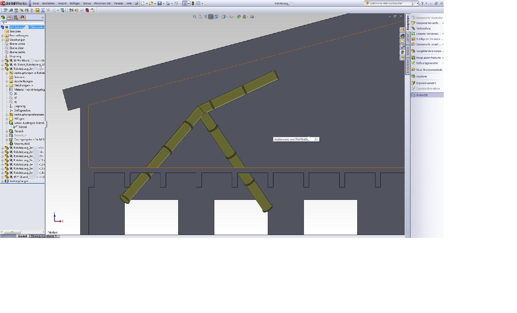

das skelett befindet sich im Bauteil dazu kommt noch jeweils pro leitung 3 rohre nun stecke ich fest wie ich weiter mache. Da es ihrgend wie was gibt. Ich fahre mit der maus entlang der linie dann findet es denn jeweiligen punkt und ich kann durch glaub ich mal 2 häckchen mit dem skelett verbinden und die passende position wir angenommen
Und es wird nichts mit Routing gemacht die bauteile machen wir komplett selber. Hab nur ne schülerversion

Folgendes empfehle ich: Die einzelnen Rohrsegmente, die ja Parts sind, mit einer Verknüpfungsreferenz zu versehen. Dann können die Rohr-Segmente via Drag'n'Drop auf das Skelett gehalten werden und kannst "halbautomatisch" Verknüpfen. Desweiteren würde ich im Skelett versuchen mit linearen Muster zu arbeiten, womit Du dann in der Baugruppe die Rohrsegmente über Feature gesteuertes Komponentenmuster plazierst. Das geht viel schneller als einzeln Verknüpfen und verbraucht weniger Berechnungszeit.

das skelett befindet sich im Bauteil..
ich sehe es in der BauGRUPPE.
Du solltest dir angewöhnen sauber zwischen Baugruppe, Bauteil und den einzelnen Features zu unterscheiden.
Sonst verhält sich das ganze nachher etwas merkwürdig, weil zufällig Referenzen mal hierhin, mal dorthin zeigen.
Und am Ende macht man die ganze Arbeit nochmal....
