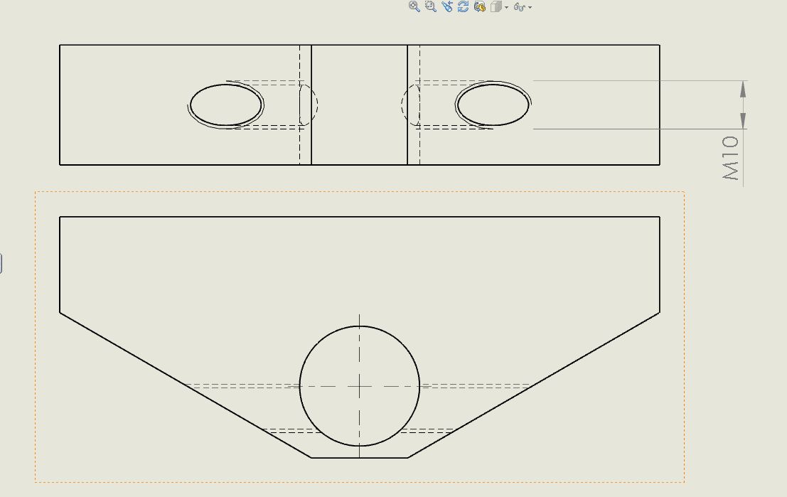

ist es möglich in der Zeichnungsdarstellung die Hilfslinien für den Kerndurchmesser einer Gewindebohrung als Ellipse bei schrägen Flächen darzustellen?

Hallo Jörg,
meinst Du das so ?
Grüße Andreas

Hallo Krümmel,
genau so. Funktioniert aber nicht sobald beide Enden der Bohrung nicht auf einer geraden Fläche liegen.

und wie sieht das hier aus
Grüße Andreas

Hallo Krümmel,
nicht ganz. Mit etwas Gefummel habe ich jetzt schon mal den Gewindenenndurchmesser mit dabei (Skizze und Ellipse versetzen). Ist aber immer noch nicht nach Norm da ich die Ellipse jetz noch "aufbrechen" müsste.

Hallo Jörg,
so, oder ?
Grüße Andreas

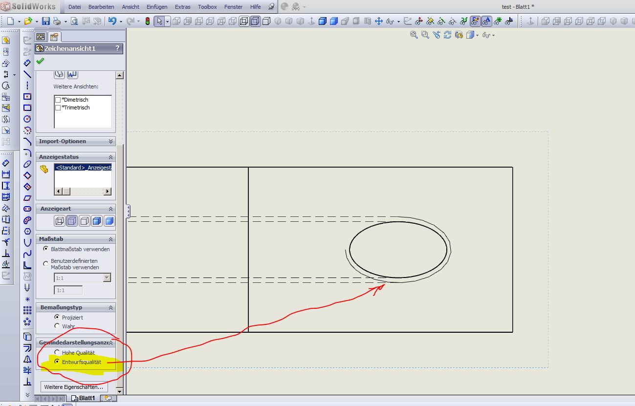

Hallo Krümmel,
wie gemacht?

Hallo Jörg,
im Modell Skizze auf die schräge Austrittsfläche_Offset Elemente
dann mit Konstruktionsgeometrie den zu trimmenden Bereich festlegen_
ausgewähltes Viertel und die Konstruktionsgeometrie wegtrimmen.
In der Ableitung Skizze einblenden ( bei Bedarf Linienfarbe anpassen)
und Wichtig ! Gewindedarstellungsanzeige auf Entwurfsqualität setzen.
Grüße Andreas

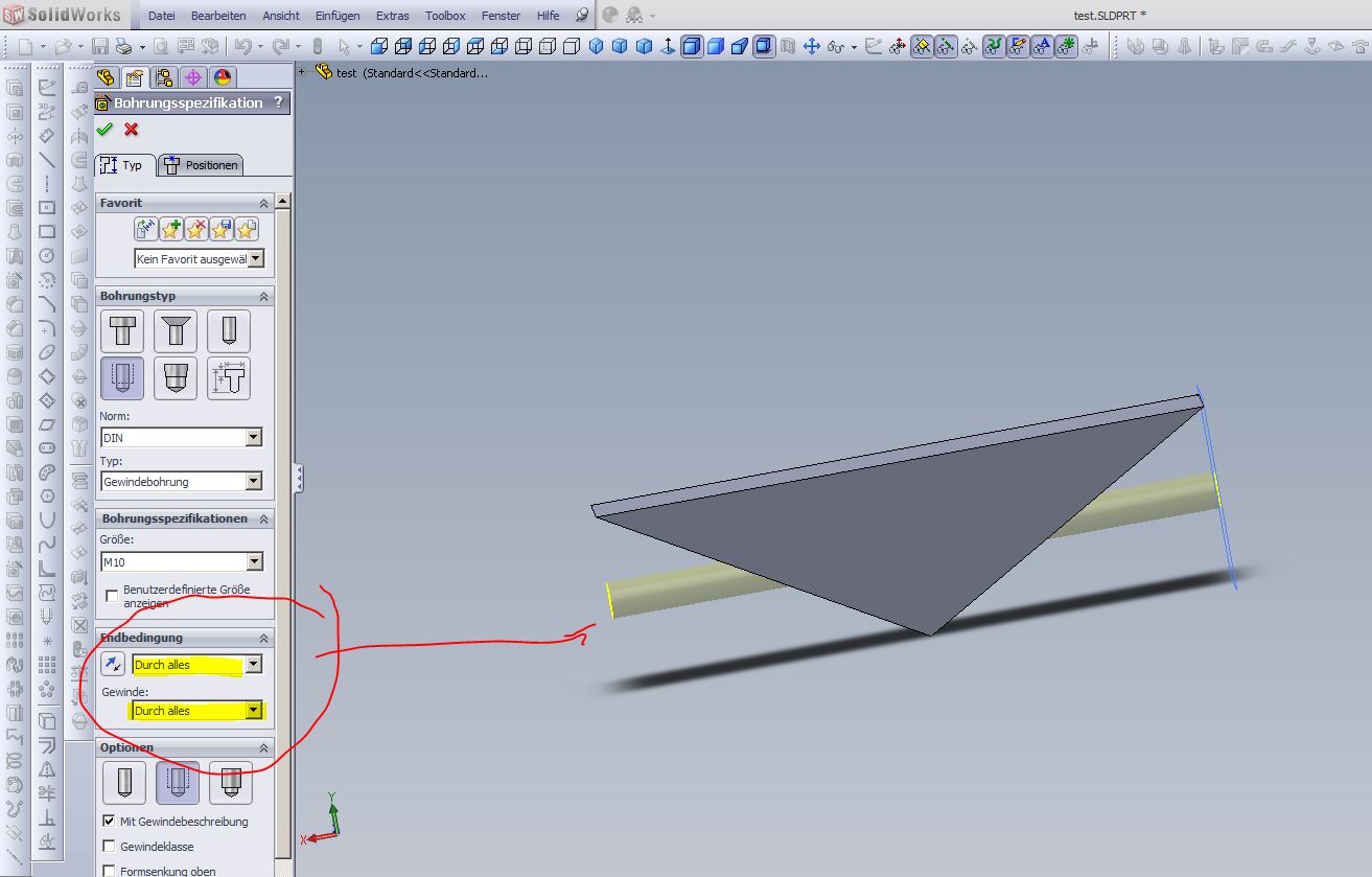

Und noch ein Bild
Stillstand ist Rückschritt
