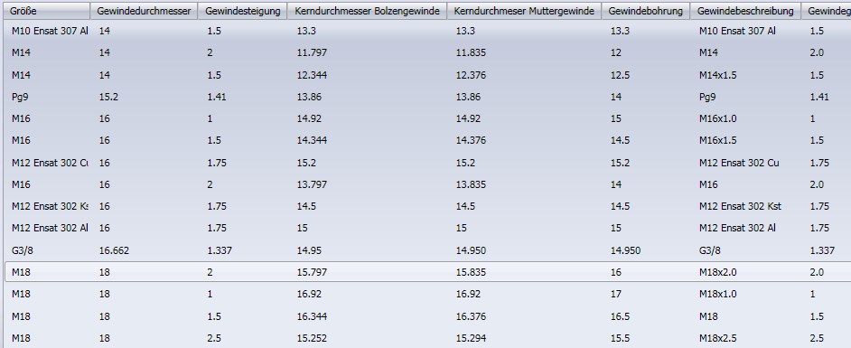

Guten Morgen
Wir arbeiten bei uns oft mit Feingewinde. Seit kurzem sind wir in 2011 unterwegs und haben jetzt einen Fehler entdeckt.
Gewinde M18x1.5 mit Bohrungsassi erstellt wird in der Zeichnung mit M18 bemaßt. Sowohl als Bemaßung als auch in der Bohrungstabelle!!! Nur mit rechtsklick auf Gewinde --> Beschreibung einfügen wirds richtig dargestellt (siehe Bild)
Wir haben uns auch ein Bibliotheksfeature angelegt (in SWX2009), um die Gewinde farblich direkt erkennen zu können. Da wird die Bemaßung korrekt gemacht, allerdings nicht mehr wenn man das Feature bearbeitet.
Andere Feingewinde funktionieren.
Kann das jemand bestätigen/nachvollziehen?

Kann dein Problem nachvollziehen - klappt ausgerechnet bei dem M18x1,5 auch bei mir nicht.
M18 hat, wenn ich mich recht erinnere, 2,5mm als Regelsteigung. Regelsteigungen werden standard mäßig nicht angegeben. Wenn du M18 angibst, wird in der Zeichnung M18x2,5 dargestellt. Ist also m.E. ein Fehler von SWXSolidWorks.

Hab das auch mal gecheckt. M18x1,5 ist fehlerhaft. Allerdings sollte bei M18 auch M18 als Maß in der Zeichnung stehen. Mit Steigung ist eigentlich bei Regelsteigung nicht nötig, wird aber hier auch angegeben.
Scheint aber irgendiwe nur den M18-Bereich zu treffen. Bei Anderen funktioniert es nach Norm. Hab gerade mal dazu mit M12 verglichen. Da geht alles wunderbar.

Natürlich steht beim "Standard" M18 nur M18 (das funktioniert ja auch korrekt)
Hab das grad mal an unseren Support weitergeleitet, mal schaun was die so schreiben.
Feingewinde M8x1, M10x1, M12x1, M16x1,5 werden korrekt bemaßt. Sehr komsich das ganze.

Ja. Das ist mir auch klar. Aber es steht halt M18x2,5 da und nicht M18.

Oh, jetzt weiß ich was du meinst. Habs grad mal getestet, bei Standard M18 bemaßt SWXSolidWorks wirklich M18x2,5. Ist mir vorher nicht aufgefallen da jetzt nur die Feingewinde wichtig waren.

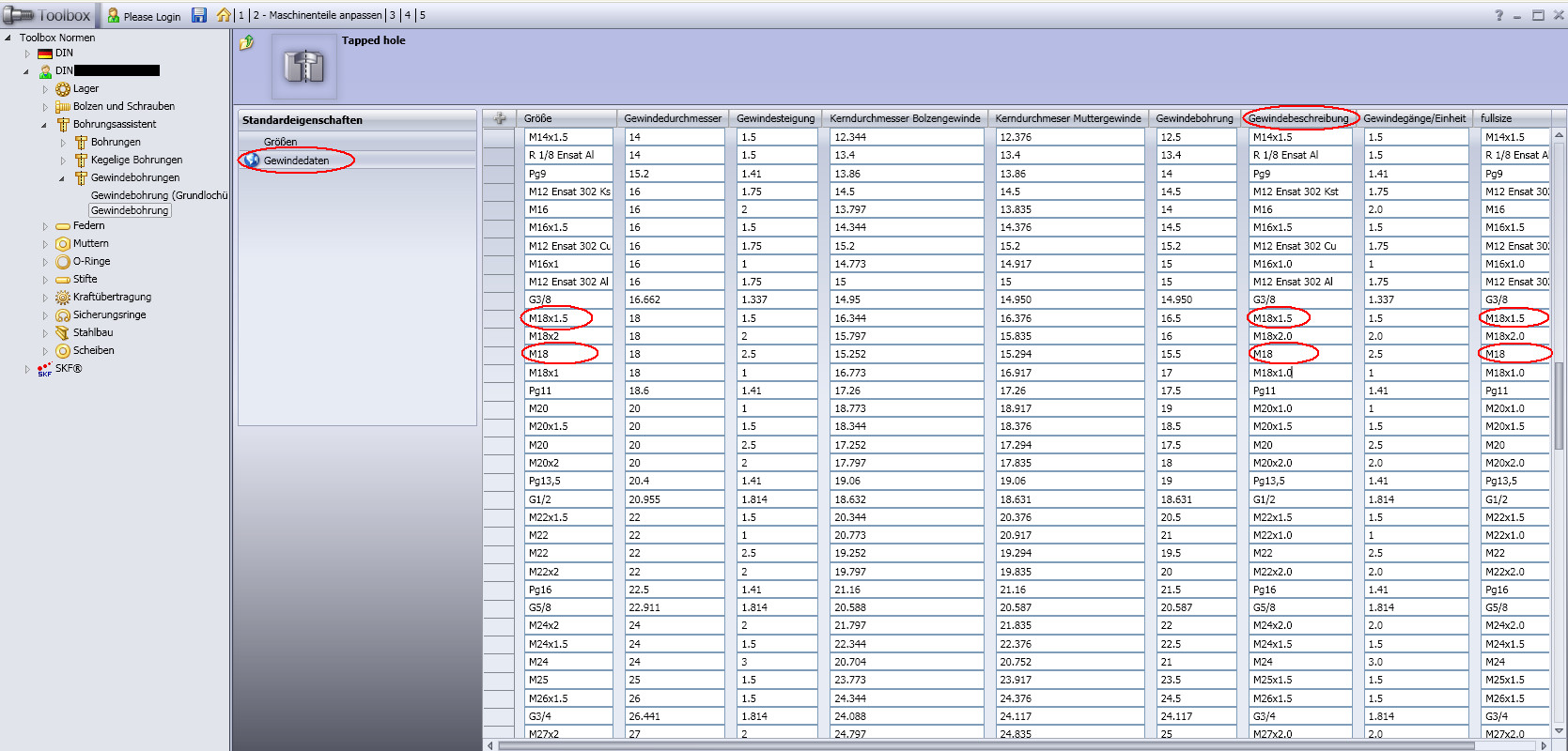

Vergesst die Schiene über SPR's, selbst ist der Mann (oder die Frau :-))
Einfach die entsprechenden Gewindedaten anpassen und gut ist...zumindest war's das bei mir.

@hico
Genau die tabelle habe ich die ganze Zeit gesucht ;-).
Bei mir schaut sie aus wie im Bild. Wie kann ich denn jetzt die Werte ändern? Kann da nix anklicken....

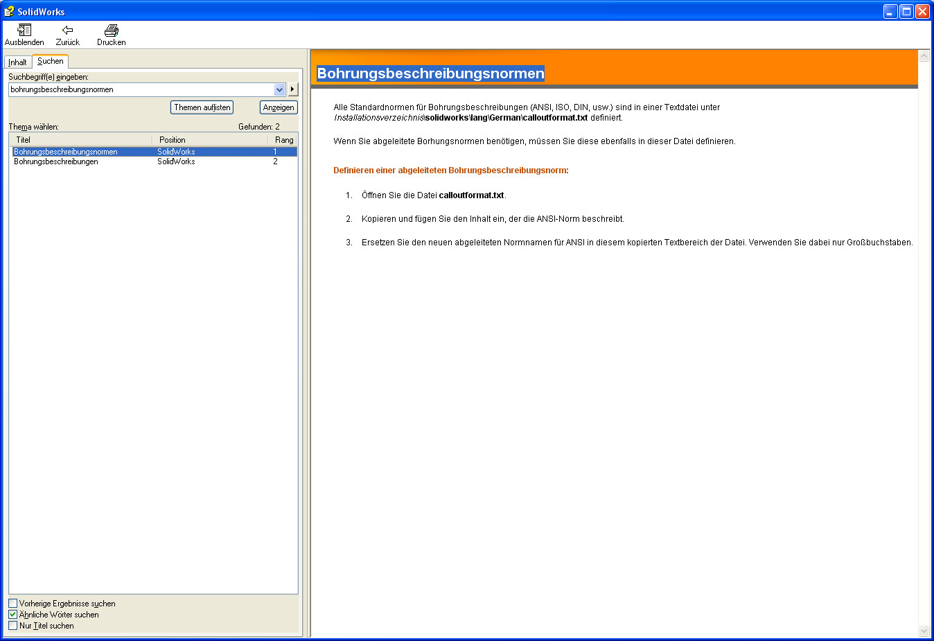

Das geht nur, wenn du SELBST erstellte (abgeleitete) Normen verwendest, z.B. eine Kopie der DIN. Nur in einer benutzerdefinierten Norm kannst du die Daten ändern.
Wie man eine abgeleitete Norm erstellt, ist in der Hilfe beschrieben und ich habe dazu auch bereits eine kleine Abhandlung geschrieben...
http://ww3.cad.de/foren/ubb/Forum571/HTML/000002.shtml

Danke für die Info. Diese Bezeichnungen von SWXSolidWorks finde ich auch manchmal nicht so passend. Werd mir das morgen mal anschauen.

Ich habe die Datei wie in deinem Thread beschrieben bearbeitet und die abgewandelte DIN reinkopiert. Aber SWXSolidWorks scheint da nicht drauf zuzugreifen. Gibts da irgendwie einen Verweis der bei mir nicht korrekt ist?
