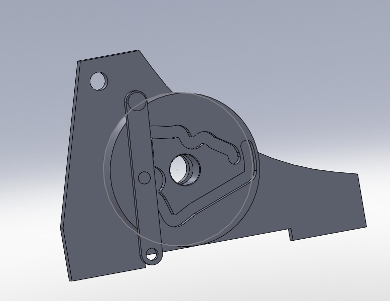

hab ein kleines Problem. Seit Tagen versuche ich bei meinem Projekt es hinzubekommen das ein Hebel mit Führungsbolzen der in die Kontur, auf einer sich drehenden Nockenscheibe, reicht zu folgen.
Mit der Bewegungssimulation hats nicht funktioniert (wahrscheinlich falsch konfiguriert), und ich hab leider keine weiteren anhaltspunkte was ich noch machen könnte.
Meiner meinung nach müsste ich die vorhandene Kontur definieren um dem Bolzen als Fühung zu dienen.
Hoffe das man auf dem Bild erkennt was ich meine
Programm ist SolidWorks 2010 prof.
Danke schonmal

ich würde versuchen:
Eine Linie in die Kontur einzeichnen.
Dann die Mitte des Bolzens mit der Linie verknüpfen.
Keine Ahnung, ob es fkt, ist nur eine idee.

nach dem zeichnen der Linie (einfach mit Offset Elemente)
muss aus der übernommenen Kontur mit Spline anpassen
ein einzelnes Skizzensegment gemacht werden.
Dann sollte das funzen

das mit der Skizze hatte nicht geklappt, die skizze drehte sicht nicht mit, hatte das allerdings in der baugruppe gemacht... vielleicht deswegen falsch?
@krümmel
Im bauteil oder in der baugruppe?
danke für die antworten

die Skizzen müssen ins Bauteil und dann in der Baugruppe
Skizze mit Skizze verknüpfen. (in dem Fall Spline mit Punkt )
Hier findest Du ein Beispiel :
http://ww3.cad.de/foren/ubb/Forum2/HTML/022032.shtml
Ansonsten lad mal hoch die BG dann versuch ichs mal am Original.
Grüße Andreas

Danke für den link, das is ja in etwa das was ich auch machen muss, danke, werd ich morgen gleichmal ausprobieren.

ja klasse, es funktioniert !!! Danke für die Hilfestellung !
Nur in der Bewegungssimulation läuft das ganze nicht wirklich rund, aber ich glaube das liegt an der Kontur an sich
Nochmal vielen Dank
