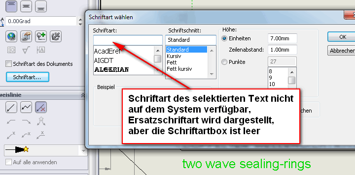

Hallo Freunde,
Weil meine Augen nicht mehr so recht mitmachen, habe ich die Anzeige von Windows (XP-32 SP3) verändert, indem ich unter Einstellungen/Erweitert/Allgemein einen höheren DPI-Wert (120) angegeben habe.
Nach ein bisserl Windows-Schriftarten nachinstallieren geht das auch ganz gut, soweit.
Nun bemerke ich bei bestehenden SWXSolidWorks-Zeichnungen, dass der Text völlig aus den Fugen geraten ist, viel zu gross und anders formatiert.
Auch auf dem Ausdruck kommt das so verkehrt raus.
Sind Bildschirm-Anzeige und Zeichnung wirklich so voneinander abhängig?
Was kann man tun um das Problem zu umgehen?

Leo Laimer
CAD-Dienstleister
Beiträge: 26122
Registriert: 24.11.2002
erstellt am: 27. Aug. 2011 10:19    Editieren oder löschen Sie diesen Beitrag!  <-- editieren / zitieren -->   Antwort mit Zitat in Fett Antwort mit kursivem Zitat    Unities abgeben: 1 Unity (wenig hilfreich, aber dennoch)2 Unities3 Unities4 Unities5 Unities6 Unities7 Unities8 Unities9 Unities10 Unities
Hallo Freunde,
Habe mich nun eingehender mit den Templates und ein paar Musterzeichnungen beschäftigt, und Folgendes herausgefunden:
Das Problem ist bei verschiedenen Zeichnungen aus unterschiedlichen Erstellungs-zeiträumen unterschiedlich stark ausgeprägt, aber überall in gewisser Weise vorhanden.
Und auch auf einem anderen Rechner mit normaler Windows-Anzeigeauflösung gegeben.
Es hat also nichts oder sehr wenig mit dem Ändern der Anzeigeauflösung zu tun, sondern steckt bereits in den Daten drin.
Offensichtlich wurden Schriften verwendet, die ich hier auf meinen Systemen nicht hab, und die werden von SWXSolidWorks stillschweigend durch irgendeine System-Schriftart ersetzt - und die passt dann überhaupt nicht.
Kommt mir ja sehr bekannt vor aus uralten ACAD-Zeiten <G>
Frage:
Wie kann man bei so einer fehlenden Schriftart erkennen, welche Schriftart denn da fehlt?
Wenn ich so einen misratenen Text editiere, ist das Schriftstil-Feld einfach leer.
mfg - Leo

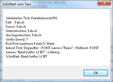

Frage:
Interessante, sehr gute Detektivarbeit. Das eine Schriftart auf einem Zielrechner fehlt kann ja die unterschiedlichsten Gründe haben, und das ist dann wohl mit Bordmitteln nicht mehr rauszubekommen, welche Schriftart denn wohl mal gewählt wurde.
Also hab ich ein kleines Makro dafür geschrieben ;)

Das hat bei meinen Versuchen recht zuverlässig geklappt, hab mal eine Spezialbeschriftung gemacht, auch mit Richtext-Beschriftungen und die Schriftart dann vom Rechner gelöscht; das Makro gibt dann noch die ursprünglich mal genutzte Schriftart an.
Ist natürlich nur rudimentär, man muss erst mal selbst drauf kommen, dass es etwas damit zu tun haben könnte, aber dann sieht man zumindest, was einem fehlt

Leo Laimer
CAD-Dienstleister
Beiträge: 26122
erstellt am: 29. Aug. 2011 10:18    Editieren oder löschen Sie diesen Beitrag!  <-- editieren / zitieren -->   Antwort mit Zitat in Fett Antwort mit kursivem Zitat    Unities abgeben: 1 Unity (wenig hilfreich, aber dennoch)2 Unities3 Unities4 Unities5 Unities6 Unities7 Unities8 Unities9 Unities10 Unities
Whowwhhh...
Stefan, das hat allerbestens geklappt!
Herzlichen Dank!
mfg - Leo
