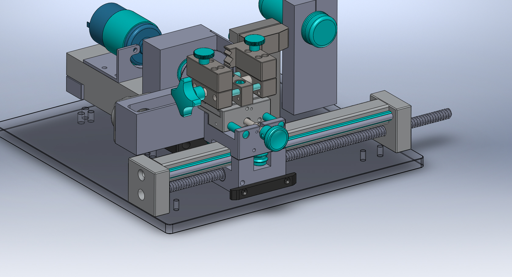

Hallo @ all,
ich habe in einer Baugruppe für eine Maschine eine linearführung, die die Vorschubgeschwindigkeit ändert, und beim lezten Endschalter zurück zum Startpunkt fährt.
Die Punkte, an der sich die Geschwindigkeit ändert habe ich in einer Unterbaugruppe, in einer Excel-Tabelle hinterlegt.
Kann ich aus dieser Excel-Tabelle heraus eine Bewegungssimulation erstellen?
Und wenn ja, wie?
Mit besten Grüßen
Armstrong
N.K.

Hallo Ralf,
ich muss schreiben, so eine richtige Hilfe war der Link nicht.
Eine Simulation in der Unterbaugruppe funktioniert. Wobei die Ergebnisse nicht reproduzierbar sind, und auch nicht 100%-ig das, was ich will.
Beispiel: Ich kehre die Richtung vom Linearmotor um, und trotzdem fährt der Wagen in die gleiche Richtung wie zuvor.
In der Hauptbaugruppe funktioniert überhaupt nichts!
(Das die Hilfe von SW unzureichend ist, brauche ich nicht zu erwähnen.)
Wenn ich den "Bewegungssimulationsassistenen" benutze, kann ich die gesamte UB rotieren lassen. Alles andere ist gespert.
Ja woh! Bravo Solidworks(2011)!!!
Was ich möchte: Auf dem Bild (UB-)Linearführung ist ein Wagen zu sehen.
Dieser soll zuerst langsam durch die Säge fahren, dann im Eilgang bis zum Ende der Linearführung, und dann zurück.
Klingt easy.
Die linearführung ist Teil einer großen Baugruppe.
Und für meine Präsentation soll sich die Verfahrbewegung in der Gesamtbaugruppe abspielen.
Armstrong

Original erstellt von NilsArmstrong:
freut mich das dir Solidworks so gefällt. Du wirst bestimmt noch begeisterter sein wenn du mit der RMT auf die Unterbaugruppe klickst. Und unter den eigenschaften von starr auf flexiebel stellst.
LG
Weiti

Hey Weiti,
Du bist wohl Hellseher oder so.
Also die UB konnte ich auf flex. stellen.In der UB selber habe ich die Verknüpfung unterdrückt, und da ging es.
In der Gesamtbaugruppe geht es für Komponenten der Unterbaug. nicht.
Wenn doch, könnte das eine lösung sein.

Für Teile gibt es das ja auch nicht.
Wenn du die Verknüpfungen so wählst, dass die Teile in der UB schon voll definiert sind, nützt dir das "Flexibel" nichts.
Flexibel bedeutet nur, dass die Freiheitsgrade, welche die Teile in der Unterbaugruppe haben auch in der Hauptbaugruppe erhalten bleiben.
Wenn starr eingestellt ist, ist die UB vom Prinzip her wie ein Teil und lässt sich nur im gesamten verschieben oder drehen.
