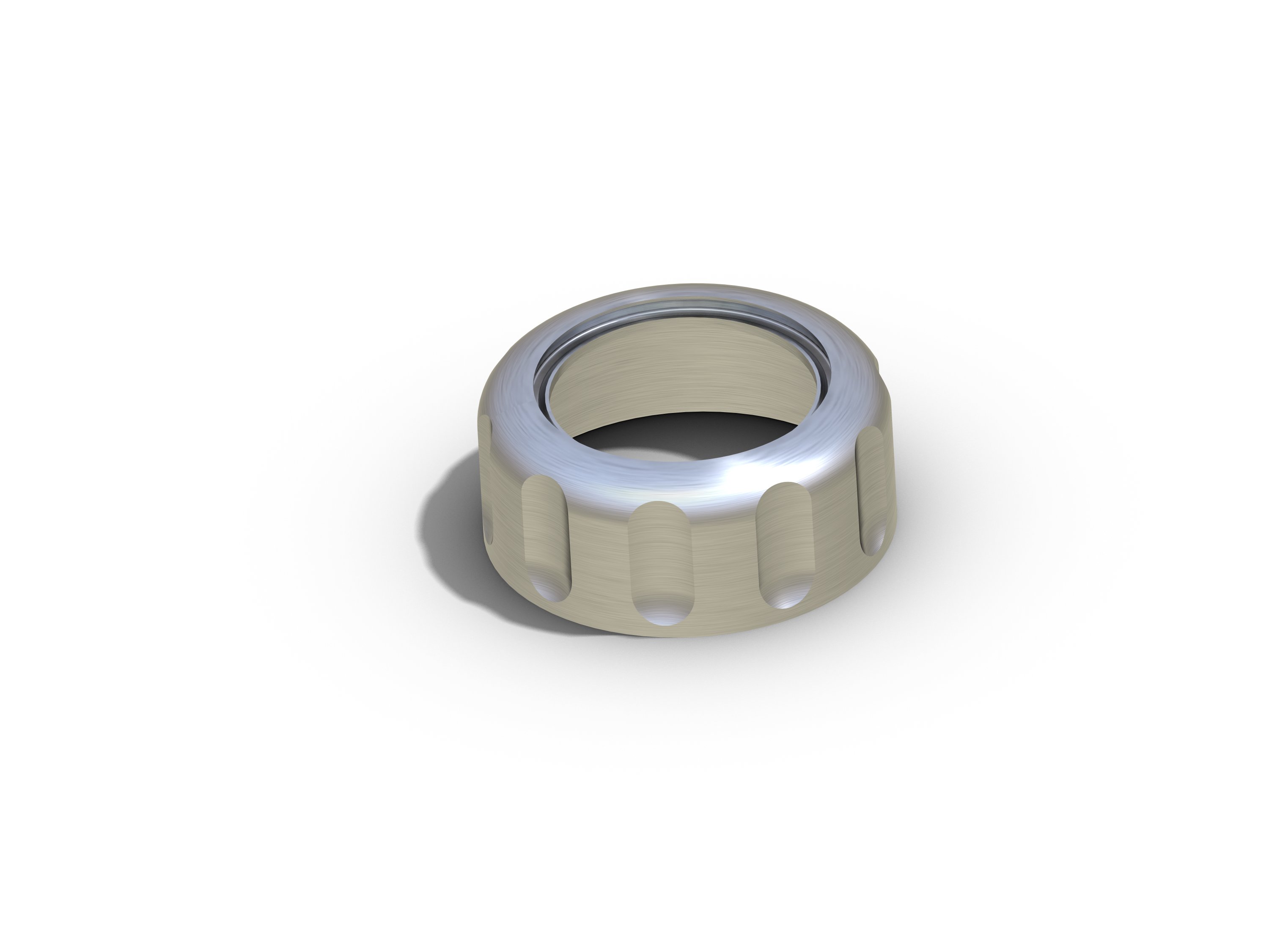

Hallo Piet,
wir haben auch schon viel versucht und sind nicht richtig glücklich geworden.
Hier mal unser bestes Ergebnis:
Gruß weinel

@weinel: Das sieht doch schon sehr gut aus! Kannst du dazu vielleicht ein paar Screens posten mit den Einstellungen für Beleuchtung, Abbildung usw.? Welche Texturdatei habt ihr genommen?

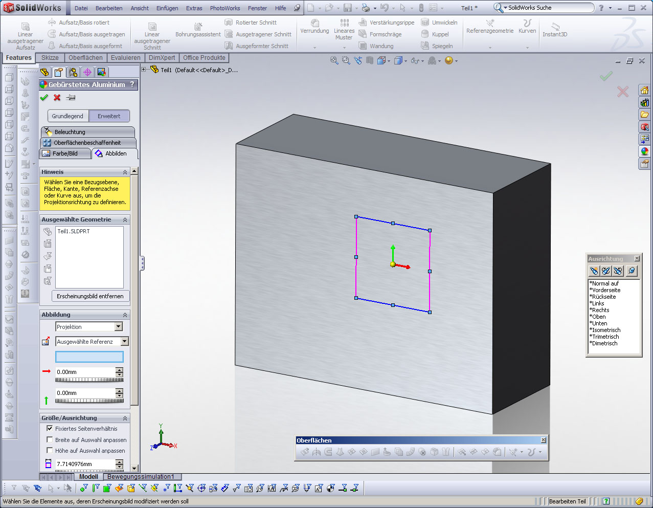

Hallo Piet,
ich weiß nicht, ob´s noch was nützt, aber so, sah das mal in PhotoWorks aus!
In dem Thread findest Du eine Textur, die ich für gebürstetes Metall verwendet habe. Es ist auch eine SWX Datei mit Beleuchtungssituation für PhotoWorks als ZIP dabei.
Ich hab leider keine Ahnung, wie PhotoView funktioniert, arbeite stattdessen mit Autodesk Showcase.
