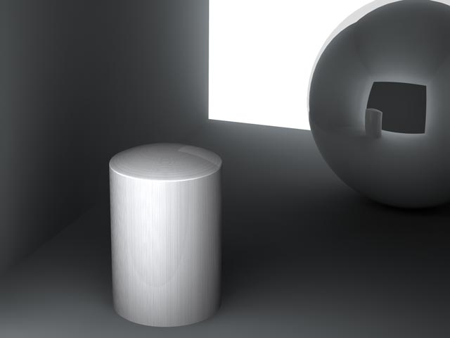

ich versuche für eine prüfung ein rendering von meinem modell zu machen doch ich verzweifel an solid.   das material alu ist mir meistens zu dunkel und hat eine viel zu kleine strucktur. wie schafft man es eine schöne getreue gebürstete alu oberfläche zu gestallten.
würde mich auf ihrgendeine antwort freuen.
gruß olga

Zuerst baust Du Dir wohl mal eine Baugruppe mit den Beleuchtungseinstellungen, die Dein späteres Rendering in etwa haben soll (Du stellst also ein: Lichtquellen, indirekte Beleuchtung ja, oder nein, Schatten, ...). In dieser Umgebung probierst Du dann die Materialeinstellungen aus.
Wenn das soweit steht, geht es an das optimieren des Materials. Du wählst entweder für dein Modell oder einen einfachen Referenzkörper (Kugel eignet sich immer ganz gut)ein Material aus der Datenbank, das Deinem Wunsch am nächsten kommt. Dann besteht die Hauptarbeit darin, dieses Material mit den entsprechenden Reglern an Deine Wünsche anzupassen(z.B. den Texturmaßstab.). Unter einer anderen Beleuchtungssituation kann das dann schon wieder ganz anders aussehen.

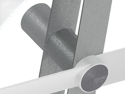

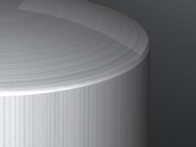

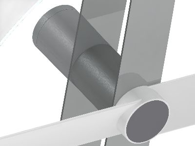

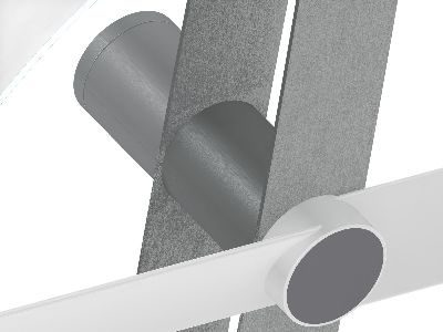

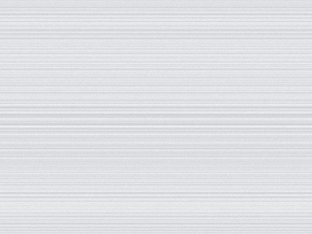

ich hab Dir mal zwei Abbildungen gemacht, wie das gebürstete Alu aussehen kann. Dafür habe ich eine Texturbitmap erstellt und damit ein neues Material erzeugt. Mit der Texturabbildung lässt sich das anpassen. Rumprobieren musst Du dann selber mal, was für deine Modelle am besten aussieht.
Im PhotoWorks muss man seine Erfahrungen im wesentlichen selbst sammeln. Je höher die Ansprüche an fotorealistisches Aussehen, um so mehr individuelle Anpassung erfordern die Einstellungen für das jeweilige Bild!
Ich hoffe, das hilft Dir weiter.
Andreas

woooh
nicht schlecht. ich versuchs noch mal.
danke

alu_gebuerstet.zip
Hallo Klaus,
ich hab´s rekonstruieren müssen.
Ich glaube in dem angehängten ZIP-Archiv ist alles drin, was gebraucht wird. Ist übrigens in SWXSolidWorks 2006 erstellt.
