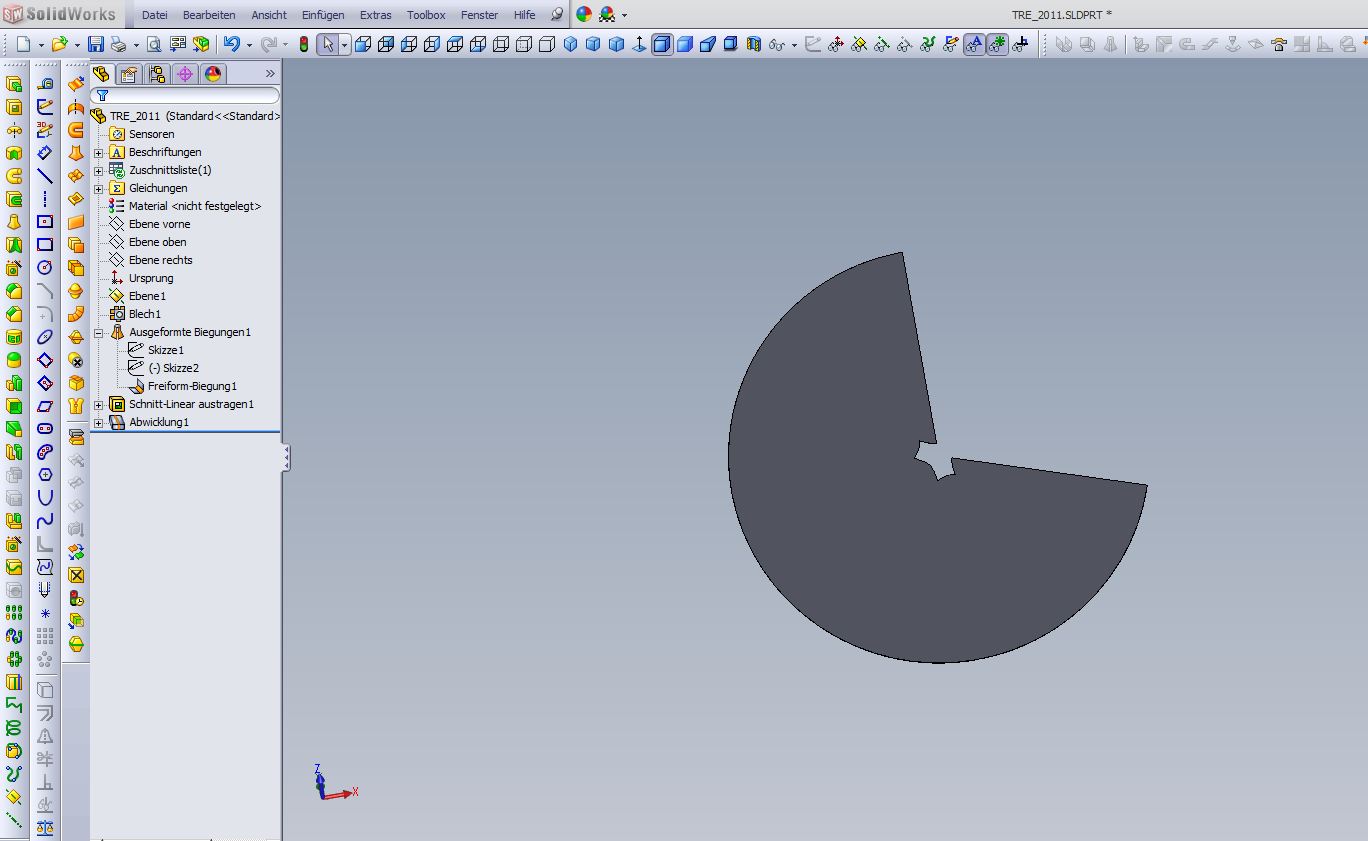

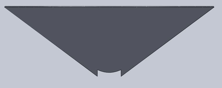

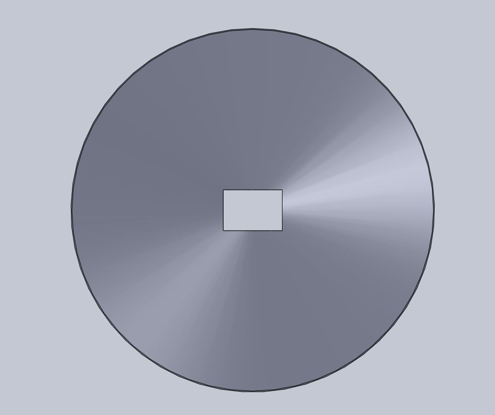

Guten Tag,
ich möchte gerne eine Abwicklung von einem kegelförmigen Trichter, bei dem die kleine Seite an ein eckiges Profil geschweißt werden soll erstellen (Bilder von dem Bauteil im Anhang).
Ich schaffe es aber leider nicht mit der Funkionen "Einfügen-Blech-Entfalten" (nachdem ich einen Schlitz eingefügt habe sagt er mir, dass das Bauteil Features enthält, welche nicht abgewickelt werden können).
Wenn ich versuche das Teil mit "ausgeformte Biegung" zu erstellen klappt zwar die Abwicklung, ich erhalte aber eine andere (nicht gewünschte) Geometrie.
wie bekomme ich also eine Abwicklung meines Trichters hin?
Vielen Dank für eure Hilfe

Danke Thorsten für deine Antwort.
Ich habe sowohl die Forum-suche als auch die SW-Hilfe bemüht, konnte aber keine passende Lösung finden.
Mein Problem ist, dass ich die eckige Form in den Trichter mit dem Feature "Linear ausgetragener Schnitt" erst reinscheinden kann wenn ich das Rotationsteil erstellt habe. und eben dieses Feature kann nicht abgewickelt werden.
Wahrscheinlich kann er dies nicht, da ja nun das Ende des Bleches, nachdem es abgewickelt wäre, keine gerade Kante mehr hätte ?!
Ich weiß aber nciht, wie ich diese Geometrie sonst realisieren kann.
Vielen Dank nochmal!

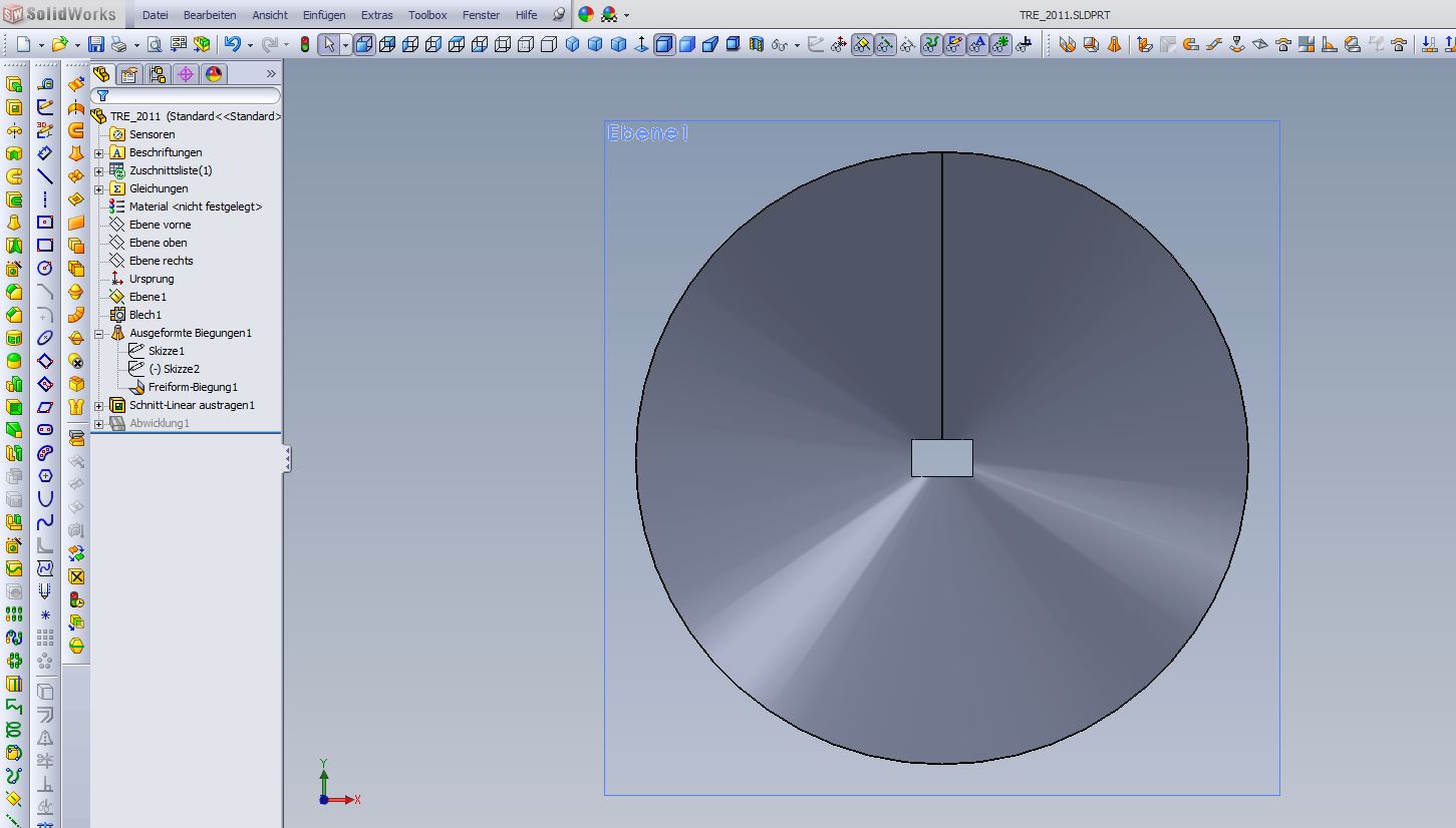

...keine gerade Kante mehr hätte...
mach doch einen Schlitz in den Mantel - sonst ist es ein Umformteil...

Hallo Ignifer ,
Glaube da hilft nur Modell hochladen
Grüße Andreas
Edit : oder so direkt Blech
@Thomas    10 für Dein Tempo

Genau so wie myca es gemacht hat möchte ich es haben.
Leider bekomme ich es aber nicht hin.
Meine Vorgehensweise ist:
- Dünnwandigen Kegel erstellen, aber nur 359° rotieren um Schlitz zu erhalten
- Linear ausgetragenen Schnitt setzen
- und jetzt komme ich nicht weiter - egal wie ich es versuche, er macht es nicht bei mir
Es wäre toll, wenn du mir einmal genau deine Vorggehensweise erklären könntest myca.

Danke,
habe ich gemacht.
Wenn ich nun aber den linear ausgetragenen Schnitt in ein Rechteckt mit anderen Maßen ändere sagt er mir wieder, dass die Geometrie im Biegebereich zu komplex sei.
Die Abmessungen welche ich versucht habe sind:
- mittiger linear ausgetragener Schnitt mit 65 * 45mm
- Kegeldurchmesser 400mm
- Kegelhöhe 150mm
Ist es vllt einfach mit den Abmessungen nciht möglich?

EaR1.zip
das waren die scharfen Ecken im Schnitt - mit einem 1mm Rdius geht wieder...
G.   thomas

Stimmt, damit ist dies Problem erledigt.
Vielen Dank für deine Hilfe Thomas (ich alleine hätte wahrscheinlich lange suchen müssen - bzw war am Anfang ja nichtmal drauf gekommen, dass es an den Maßen liegen könnte).
