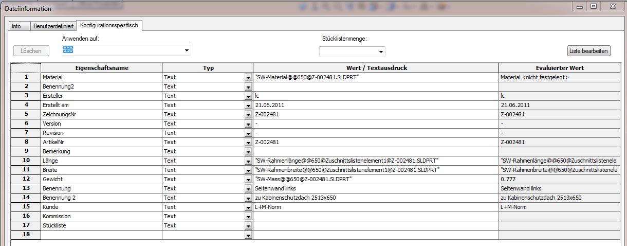

Hallo allerseits
zuerst mal allen guten tag, die dieses Forum am leben erhalten. Ich bin im letzten Jahrzehnt mit Inventor gross geworden und darf mich nun in SW einarbeiten. Nun habe ich folgende Frage zu der Registerkarte "Dateiinformation": Wo wird festgelegt, welche werde unter "Wert/Textausdruck" vorgegeben werden? Einige Werte, die durch anklicken des Dreiecks am Ende der Spalte auftauchen, werden wahrscheinlich bei uns nie ausgegeben, dafür müssen andere Werte wie Abwicklungslänge mühsam zusammenkopiert werden. Weiss jemand Rat zu dieser Problematik??
Im Voraus schon mal besten Dank
Gruss Fredy

Hallo und Willkommen hier im SolidWorks Brett von CAD.de,
zuerst mal lob, Du hast trotz Neuanmeldung Dein Profil ausgefüllt, Klasse. Dann zu Deiner Frage, Du bist laut Deinem Bild in den Eigenschaften. Soweit ist das ja okay aber Deiner Frage nach stelle ich fest daß Du eventuell etwas mehr machen willst (festlegen was im Pulldown kommt). Ob und wie und ob es überhaupt empfehlenswert ist, das zu ändern, weis ich nicht. Aber es gibt da etwas, was Eigenschaften Registerkarte heißt. Das ist eine Eingabehilfe bzw. eben ein nützliches Tool um Eigenschaften im Teil oder der Baugruppe zu hinterlegen. Natürlich kommts dabei wieder darauf an was genau Du willst. In der Eigenschaftenregisterkarte kann man Listenfelder erstellen (Auswahl durch klicken), ja oder nein Felder, freie Eingabefelder usw. Vielleicht solltest Du Dir das mal anschauen (in der Hilfe Suchbegriff: Benutzerdefinierte Eigenschaften im Task-Fensterbereich). Da Du noch neu bei SWX bist möchte ich Dir aber noch mitgeben, daß es Konfigurationsspezifische Eigenschaften und Benutzerdefinierte (gelten für alle Konfigurationen). Nicht vorhandene Dateieigenschaften werden übrigens automatisch durch die Registerkarte erstellt.
Was es auch noch zu beachten gibt, beim Betrieb mit einem PDM (so wie es aussieht ja nicht vorhanden) werden die PDM informationen meistens (oder immer?) in die Eigenschaften geschrieben. Also nicht versehentlich seltsame Kollisionen verursachen.
Soweit mal von meiner Seite zum Thema.
gruß Heiko

Danke für die fixe Rückmeldung. Dies ist genau was ich machen will, die Pull-Down-Liste mit "nützlichen" Werten füllen. PDM ist vorhanden (ist nun auch im Profil nachgetragen). Da die Längen/Breiten-Angaben ans ERP weitergehen, müssen diese Angaben in den entsprechenden Felder richtiggestellt sein. Da wir hier nur mit einer Teile-Vorlage arbeiten, kann dies nicht schon in der Vorlage festgelegt werden. Das Thema hab ich gefunden, nun probier ich's mal aus..........
Nochmals besten Dank für Deine Ausführungen.....
Gruss Fredy

suche mal nach proberty tab builder
dort kannst wunderbare sachen machen zum ausfüllen der eigenschaften
unterschiedlich für teil baugruppe zeichnung
und vorallem, auch für verschiedene projekte
lg martin
