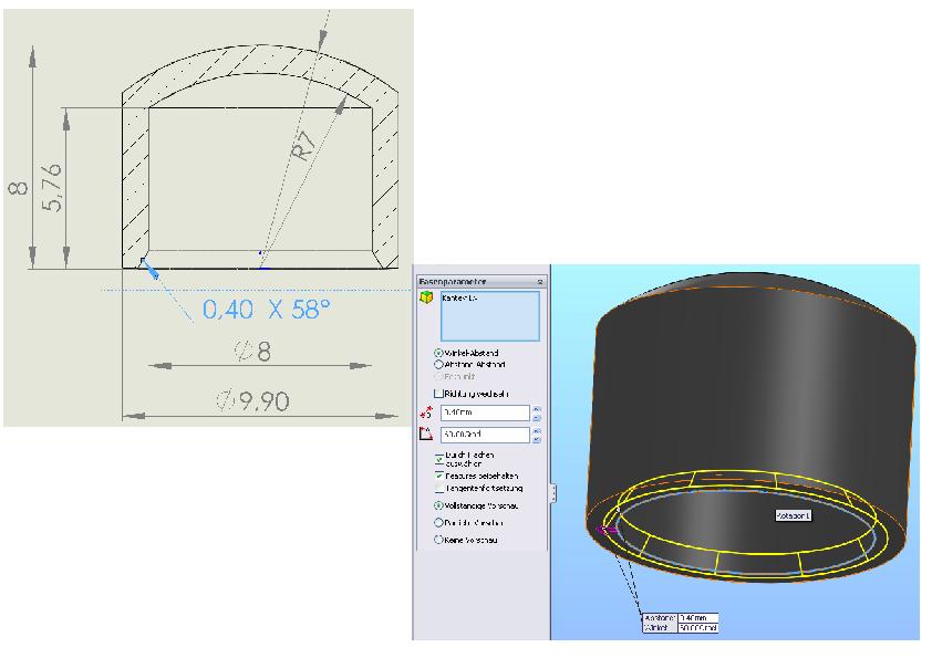

Guten Morgen zusammen,
ich habe eine einfache runde Kappe mit einer Fase an der Innenseite versehen.
Mache ich nun die Zeichnungsableitung und bemasse die Fase erhalte ich andere Werte, als die im Model
Hat jemend eine Idee??
Gruß Olli

Versuch mal, zur andere Kante zu bemaßen. Habe ich schon gehabt...
Viele Grüße, THSEFA

... das gleiche, Spielchen habe ich als erstes versucht.
Gruss Olli

... " alles" neu und dann funzt es allem Anschein nach.
Gruss Olli

erst mal hab ich gedacht, der Schnitt liegt nicht genau in der Mitte, sondern kurz davor oder dahinter.
Irritiert auch gerne, wenn die Schnittlinie nicht mit dem Mittelpunkt verknüpft wird
aber du hast da eine direkte Featurebeschriftung abgerufen, oder?
müsst ich mir in 2011 erst ansehen, ob das sich ändert.
Gruß, Christian.

Hallo Christian,
habe dieses Problem auch noch nie gehabt.
Die Fase ist im Model erstellt - dann die Ableitung und ueber die Fasenbemassung das Mass angelegt (beide Moeglichekeiten der Linienselektion) - in beiden Faellen kam Murks raus.
Da ich ja noch nicht so fit in SWXSolidWorks bin nahm ich an, dass der Fehler wiedermal vor dem Geraet sitzt und ich einen Haken falsch gesetzt hatte (macht aber in keinerlei Sinn).
Nach dem ich das Teil dann identisch neu erstellt hatte war das Problem weg
Gruss Olli

Hallo Olli
Das Problem in Schnitten und Ausbrüchen betr. Vermassen besteht scheinbar seit längerer Zeit. Ich habe es aufgegeben mich zu nerven. Ich gehe sofort auf Hilfslinie und Co. über.
Sonti

Das allerdings in ähnlicher Form viel mir jetzt auch schonmal auf. STRG-Q aktualisiert nicht mehr komplett. Habe einen Fehler in einer Baugruppe gehabt, bin in die unterste ebene (Unterbaugruppen) und habe auch dort aktualisiert. Fehler blieb   ein schließen der Baugruppe und erneutes öffnen lies den Fehler verschwinden. Nebenbei bemerkt gibt es ein API aktualisieren was anscheinend alles nochmals durchrechnet(jedes verbaute Teile in allen Unter BGs), mehr als STRG-Q was dann natürlich nochmals länger dauert. Federleichtes laden bringt ja auch nochmal Props, hatte ich aber nicht eingestellt.
Aber beim aktellen Problem tippe ich doch auf vor dem Bildschirm. Eine Fasenbemaßung ist keine Featurebemaßungsübernahme sondern man wählt zwei Kanten. Wirklich oft kommt es ja vor dass die Schnittlinie nicht Horizontal ist (ganz leicht schräg), deshalb hat es beim zweiten mal wohl geholfen. Wenn solche komischen Sachen zu Tage treten immer erst die Schnittlinien anschauen, dann evtl. im Modell nachschauen ob da schon ein Fehler sitzt (Unwahrscheinlich aber möglich) nämlich dass es nicht ganz richtig ausgerichtet ist zu den Ursprungsebenen (SWX geht ja von diesen aus bei den Standardansichten).

danke fuer die Info, aber da ich diesbezueglich ein "gebranntes Kind" bin, richte ich die Mittellienien / Schnittlinien immer aus!
Trotzdem kann ich es im Nachhinein nicht ausschliesen.
